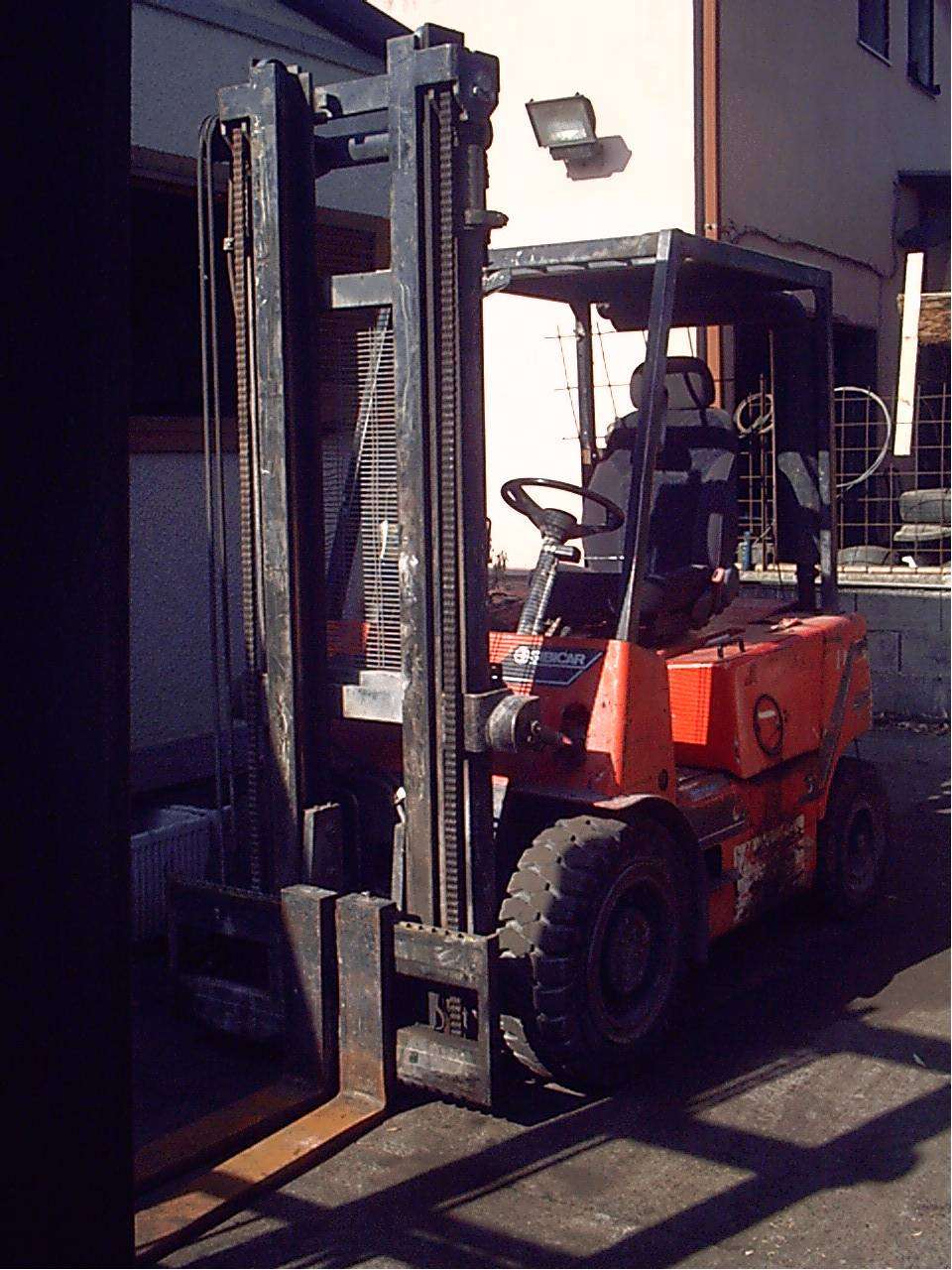

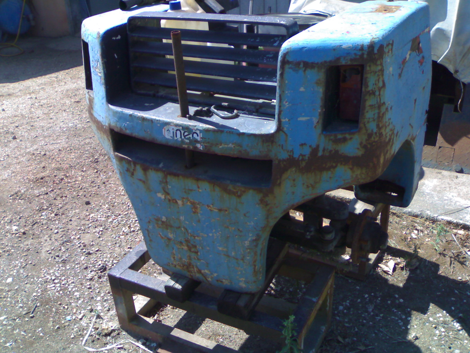

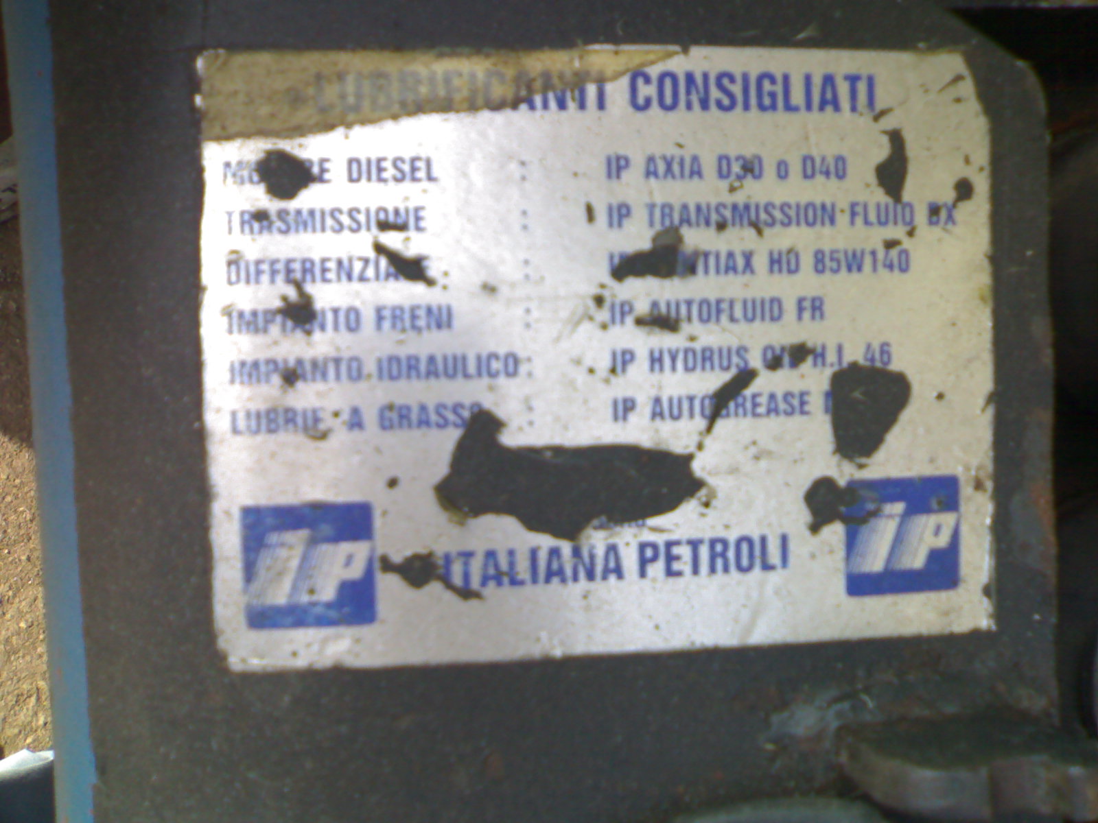

    Hò in officina un carrello elevatore Sibicar, la targhetta sul cofano motore dice BALKANCAR DV 1788 c.s.e.1995.

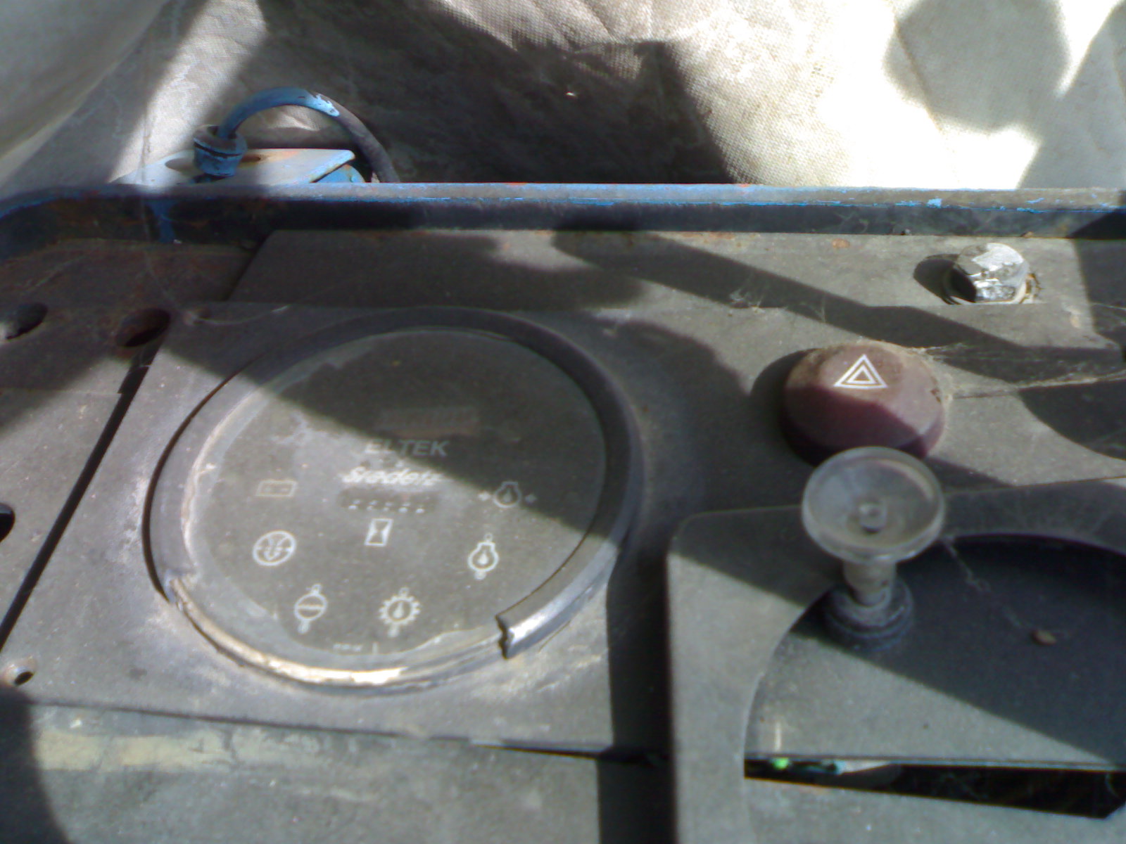

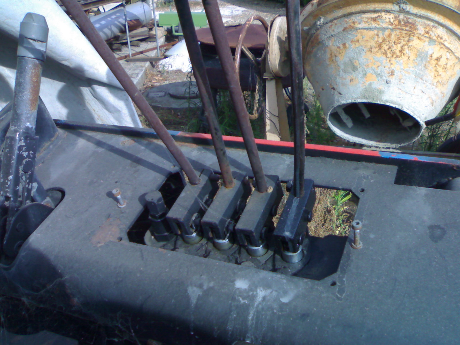

    Visionado su internet, ho notato parecchie differenze: la colonna DV1788 ha il cilindro centrale, mentre io ho la colonna con due cilindri sui montanti, tutti i DV1788 hanno il comando avanzamento elettrico sul piantone dello sterzo, mentre io ho una leva con monocavo sulla destra del sedile di guida, tutti i DV1788 hanno una strumentazione diciamo spartana, io hò un multistrumento (funzionante ma malridotto) una modanatura completa del cruscotto e l'impianto luci indicatori di direzione ( due fari tondi all'altezza dei cilindri brandeggio) Sul telaio l'hanno di costruzione è 1994, motore perkins 4 cilindri.
    Essendo ancora smontato a pezzi, a breve metterò le foto.
    Le due foto allegate sono le uniche trovate che gli somigliano ( il carrello che ho io non è gemellato ed è blu e nero )
    Sapreste indicarmi il modello reale, la marca Sibicar o Balkancar, e la portata reale??

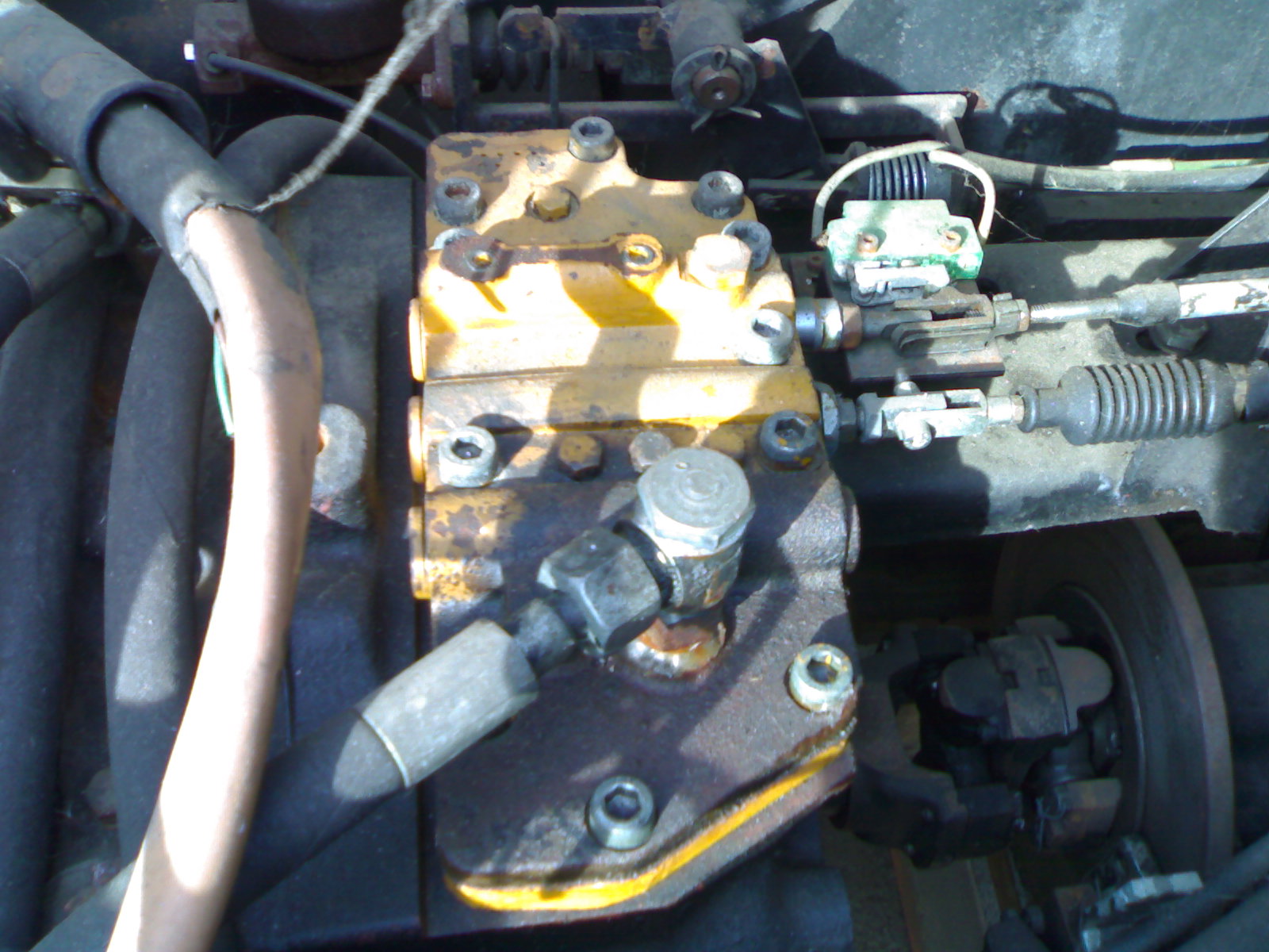

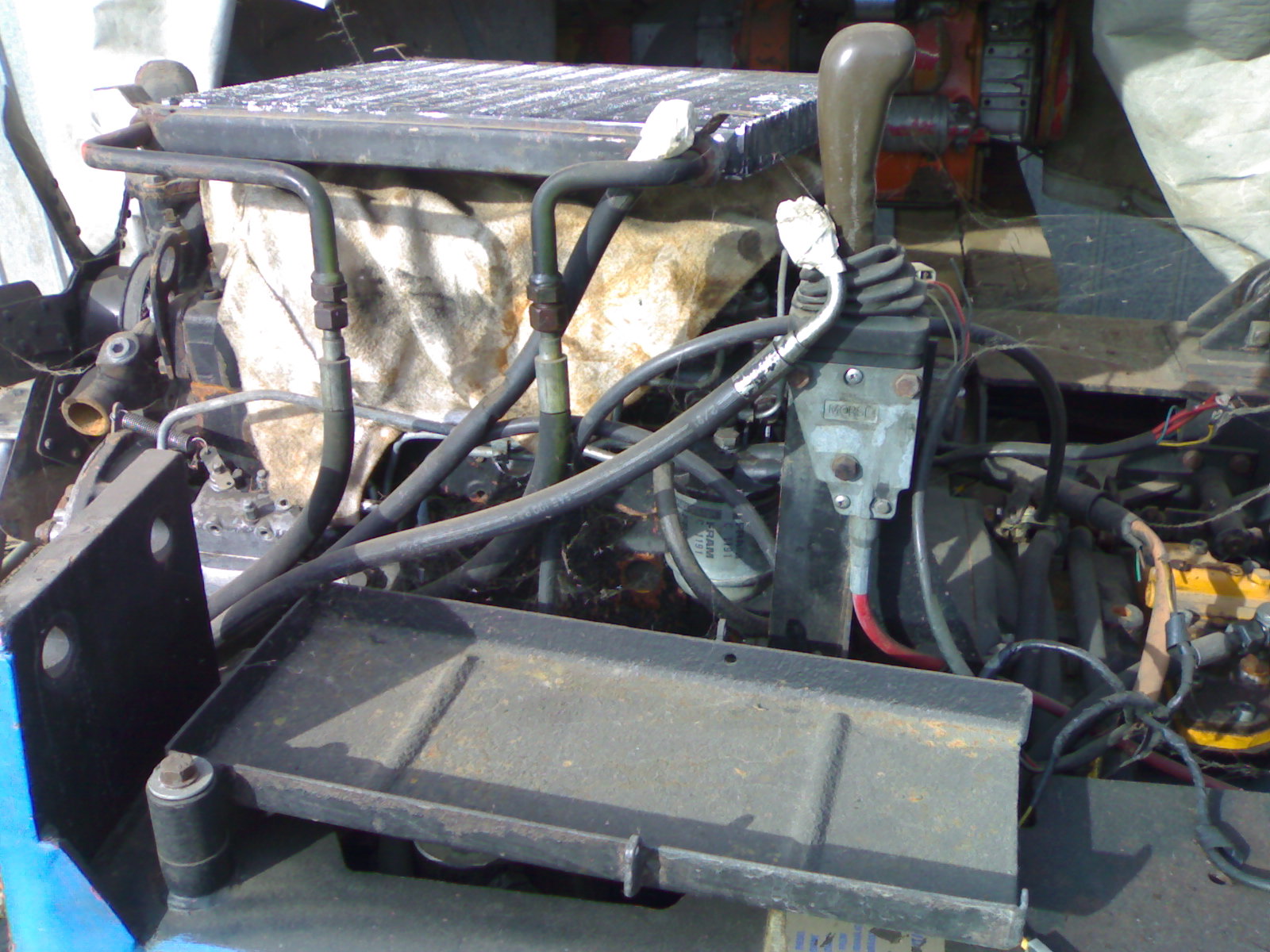

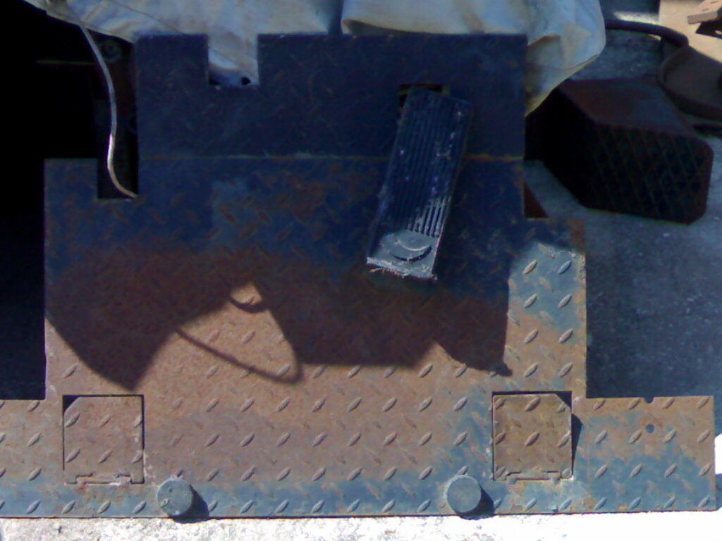

    Sono riuscito a fare qualche foto dei vari componenti, spero siano di aiuto.
    Marco B

        Grazie Francesco, come hò scritto in precedenza, il carrello ha una colonna differente dai simili, la targhetta sul cofano ( che in realtà dovrebbe essere posizionata sulla carrozzeria ) chiama il modello DV 1788 anno 1995, mentre sul telaio l'anno di costruzione è 1994.La portata dovrebbe essere 3,3T
        Non c'è l'attuatore elettrico per la marcia avanti e indietro, mentre c'è una leva sul lato destro del sedile che tramite cavo aziona il comando ( Una soluzione originale, oppure una modifica successiva?). Il carrello dovrebbe essere ancora in produzione nei paesi dell'est con la denominazione "Balkancar Record serie 2".

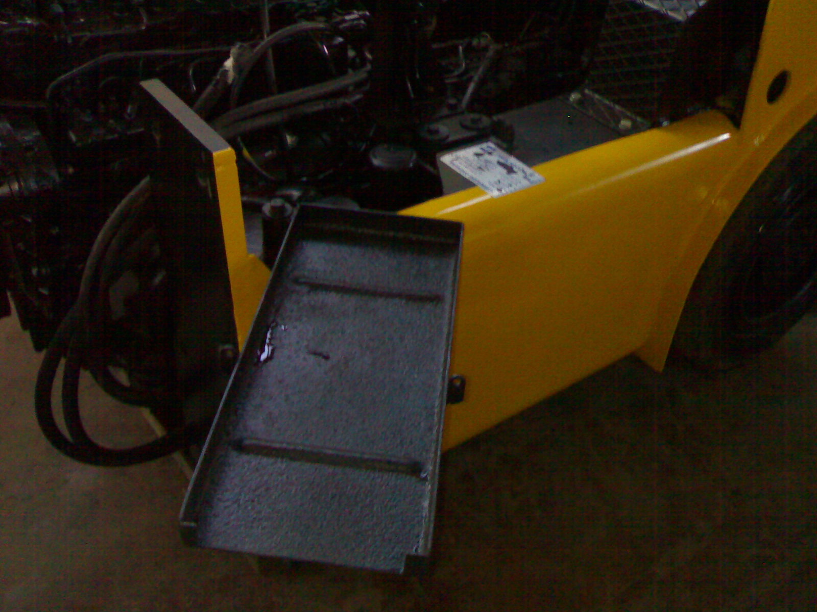

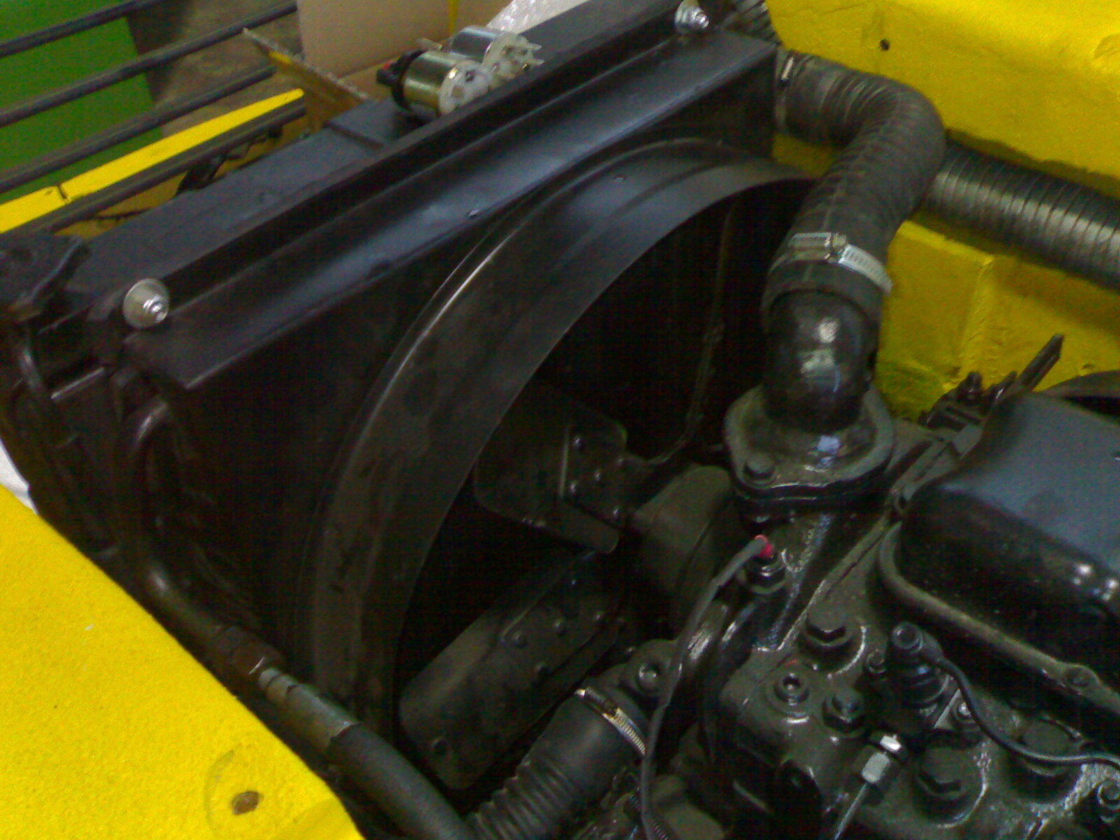

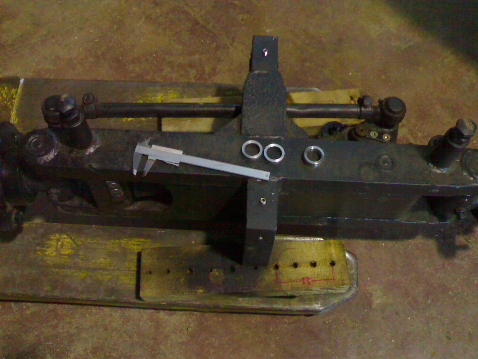

          Dopo un'anno, finalmente sono iniziati i lavori di riassemblaggio del carrello.
          Motore e avanzamento freschi di rettifica, sostituite tutte le tenute dei cilindri e del distributore, ricostruito l'impianto elettrico, il carrozziere è a buon punto.

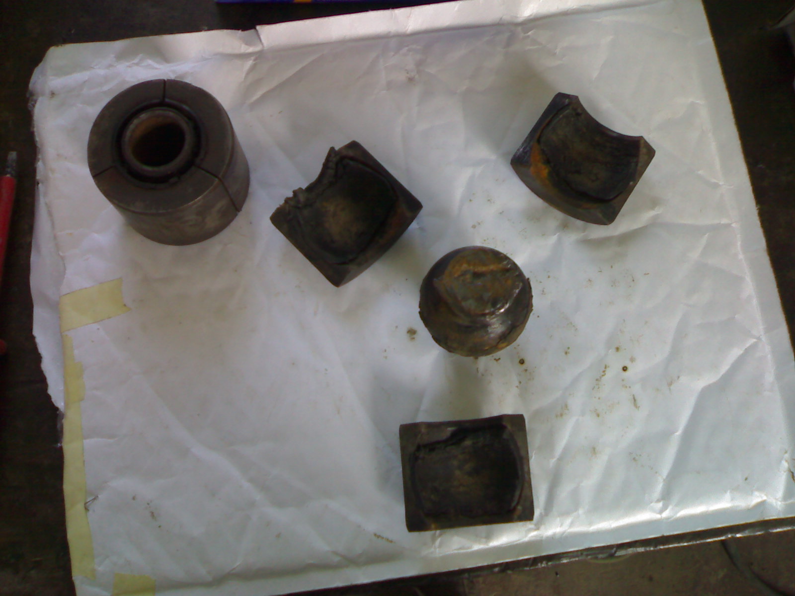

          Smontando l'assale posteriore (purtroppo con l'ausilio della fiamma ossidrica), questo è fissato alla zavorra tramite due silent-blok, che sinceramente non hò mai visto prima, qualcuno sà di cosa si tratti?
          Marco B

            Reperiti i due silent-blok della Dunlop Metalplastik
            alla modica cifra di 115€ + iva cadauno

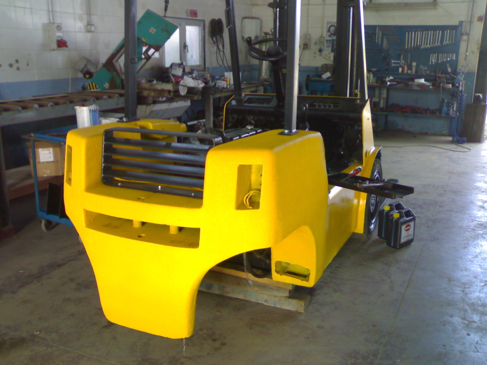

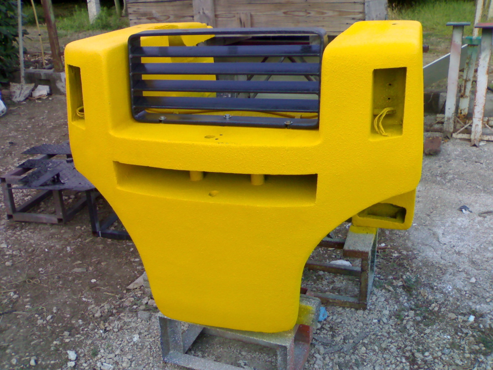

            Realizzata una nuova livrea... OM
            Marco B

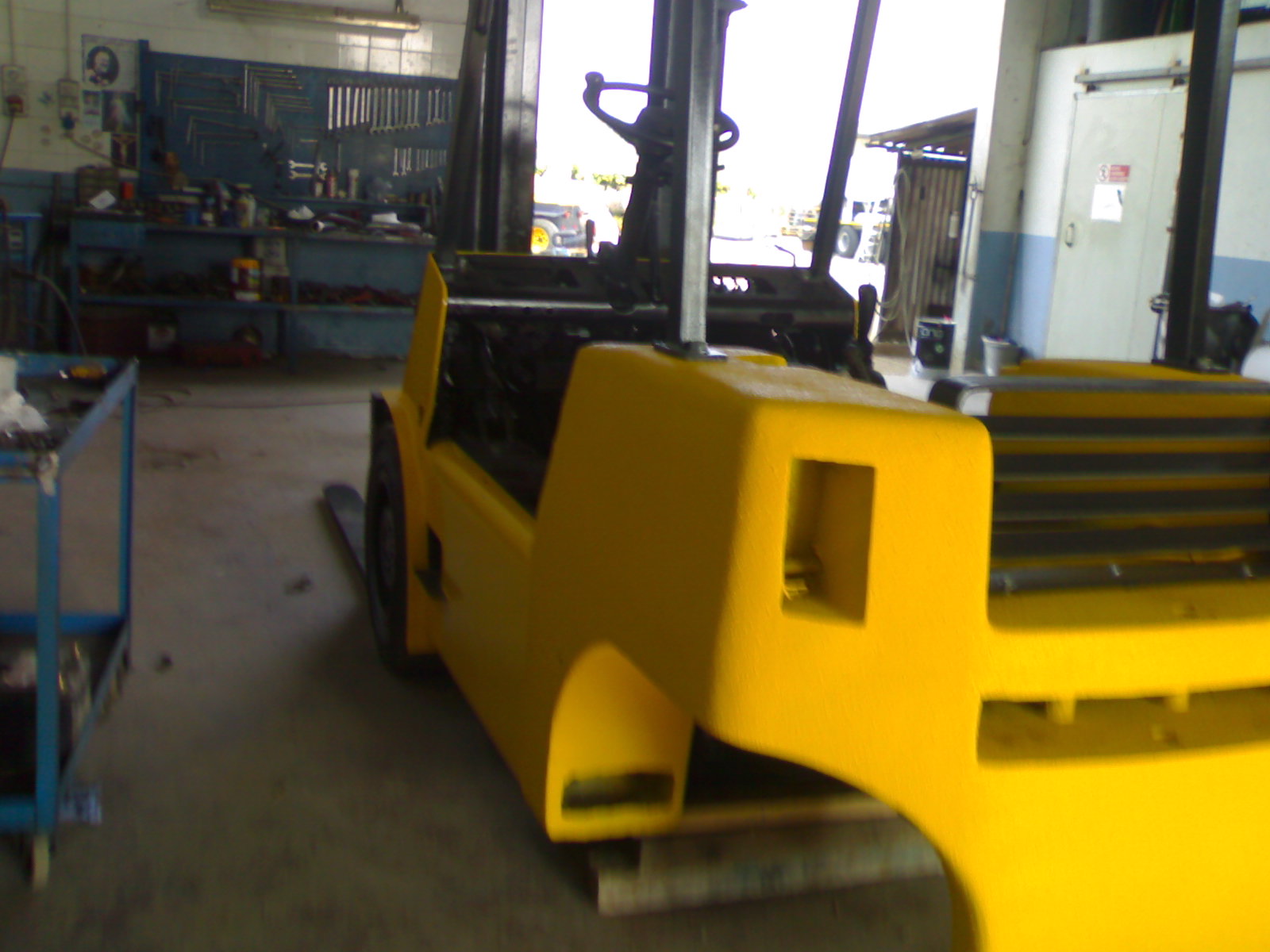

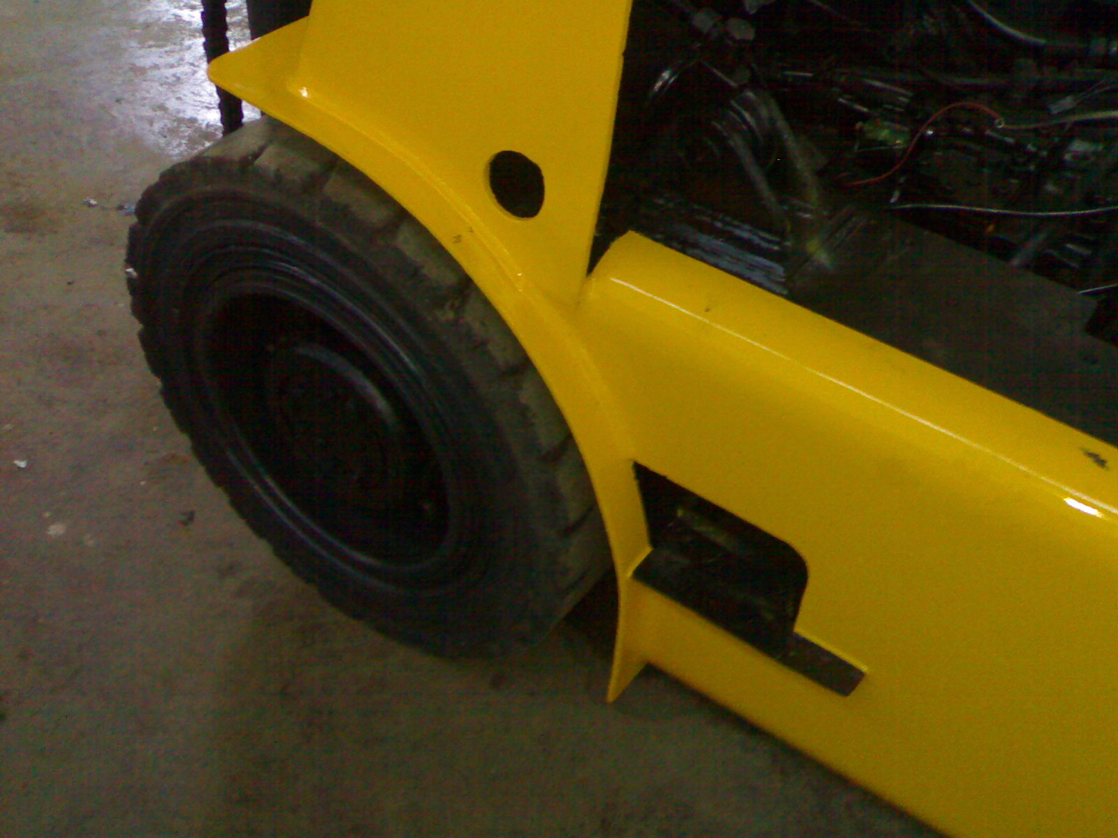

              Ci siamo quasi...
              L'arancio-nero originali erano stati sostituiti da un blu-nero, ad oggi sostituiti con un giallo-antracite originale OM.
              Oltre ai silent-blok dell'assale posteriore, è stato necessario ricostruire i perni e le boccole/spessori.
              In più è stato aggiunto un sistema che permette di posizionare le forche (aprirle/chuderle) tramite cilindro idraulico
              Marco B

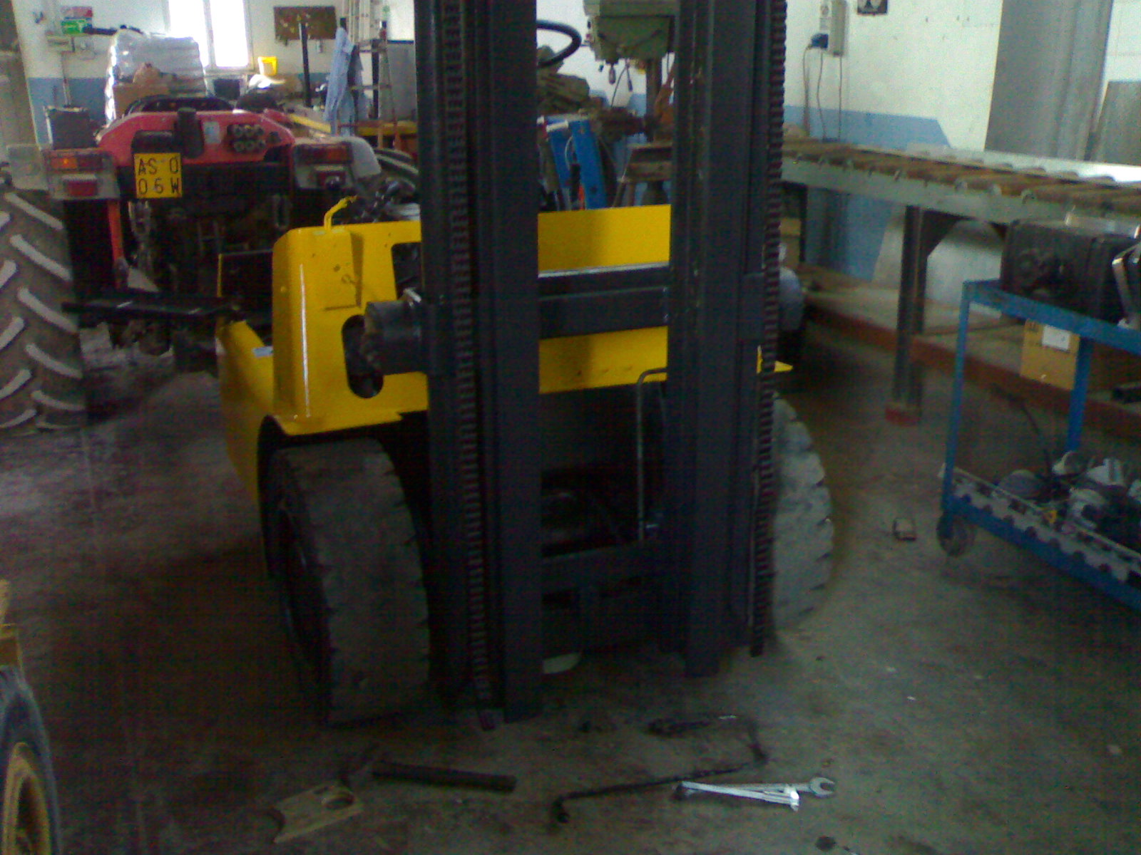

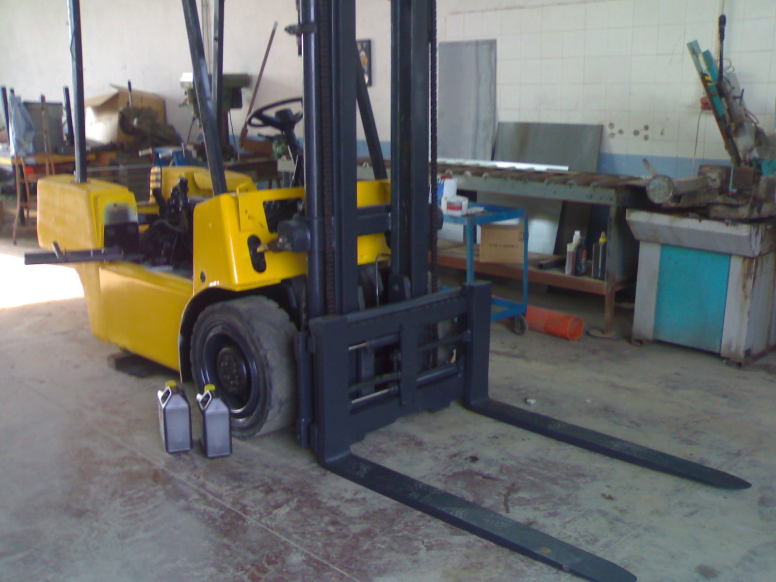

                        Dopo svariati giorni di lavoro (comincio a capire perche a volte le assistenze sono così care...) diciamo che si sono conclusi i lavori di restauro!!
                        Impianto elettrico completo, luci, strumentazione varia (grazie ancora a Pincopallino2 per lo schema) tutto funzionante.
                        Il posizionatore forche funziona alla stragrande (mi ha fatto letteralmente diventare scemo per passare i tubi !!!)
                        Prova effettuata con pedana con 1200KG, non si accorge nemmeno del peso
                        Termine prove con perdita dal cilindro dello sterzo (e relative imprecazioni del caso...)
                        Al più presto aggiungerò qualche foto del lavoro completo.
