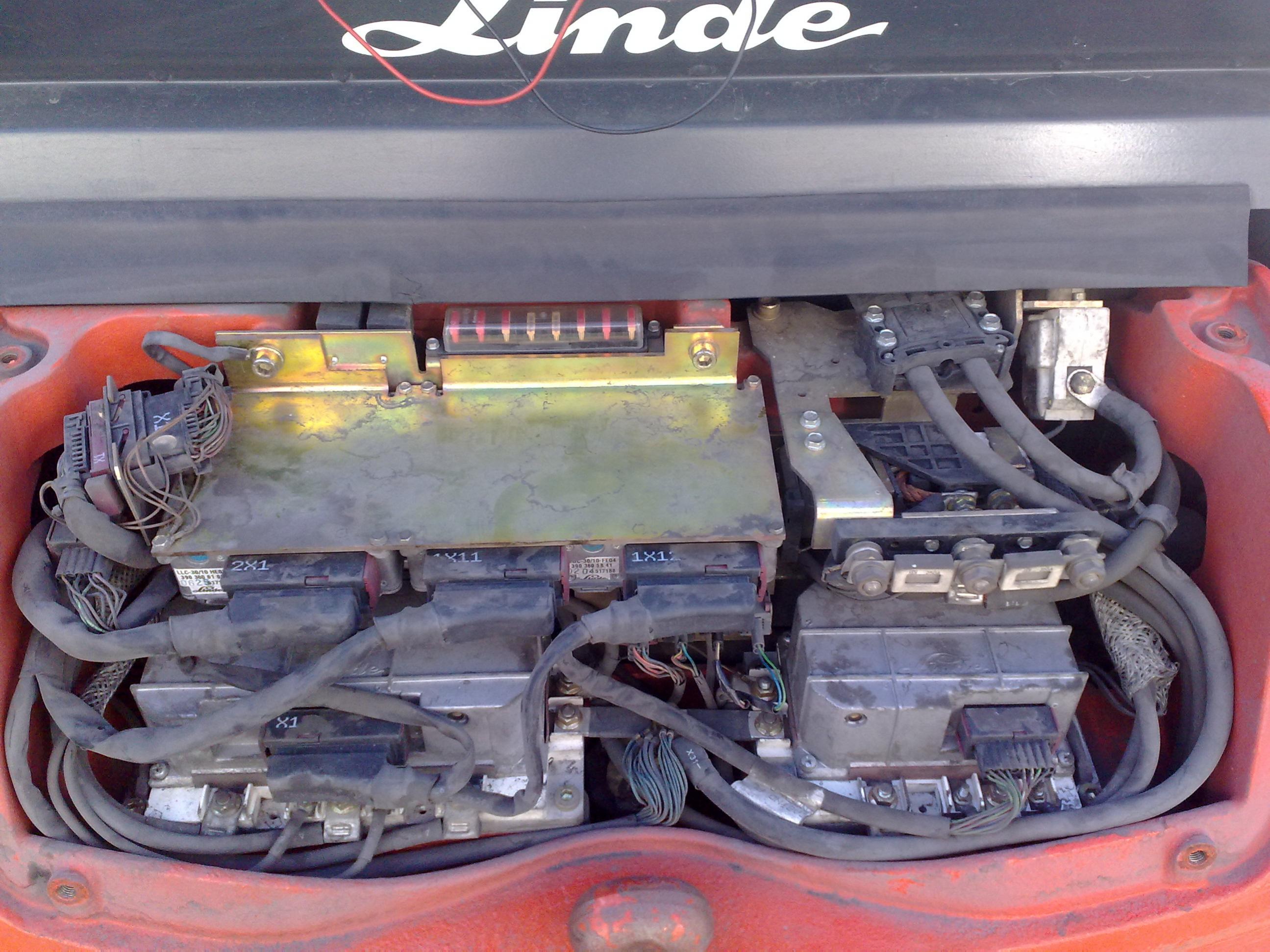

    Ciao a tutti,
    dovrei collegare un cicalino su un E18 anno 2006,ma di questa macchina non ho schemi e non vorrei sbagliare,qualcuno sa aiutarmi? P.s. ho fatto una foto all'impianto x evitare errori...grazie a tutti comunque!

    Devi collegarti con un relè vicino al connettore 9x7 posto sotto la cabina. Vicino a quel connettoe c'è un filo marrone libero avvolto nel nastro ed è il positivo. il negativo lo devi collegare al pin 4 del connettore 9x7. Se nessuno a manomesso con la console i parametri dovrebbe funzionarti l'uscita solo in retromarcia al momento che ti sposti di qualche cm col carrello.
    saluti

      Grazie mille,davvero molto gentile...tra un paio di giorni sono dal cliente e provo come dici tu.
      Davvero grazie ancora,ciao e a buon rendere!
