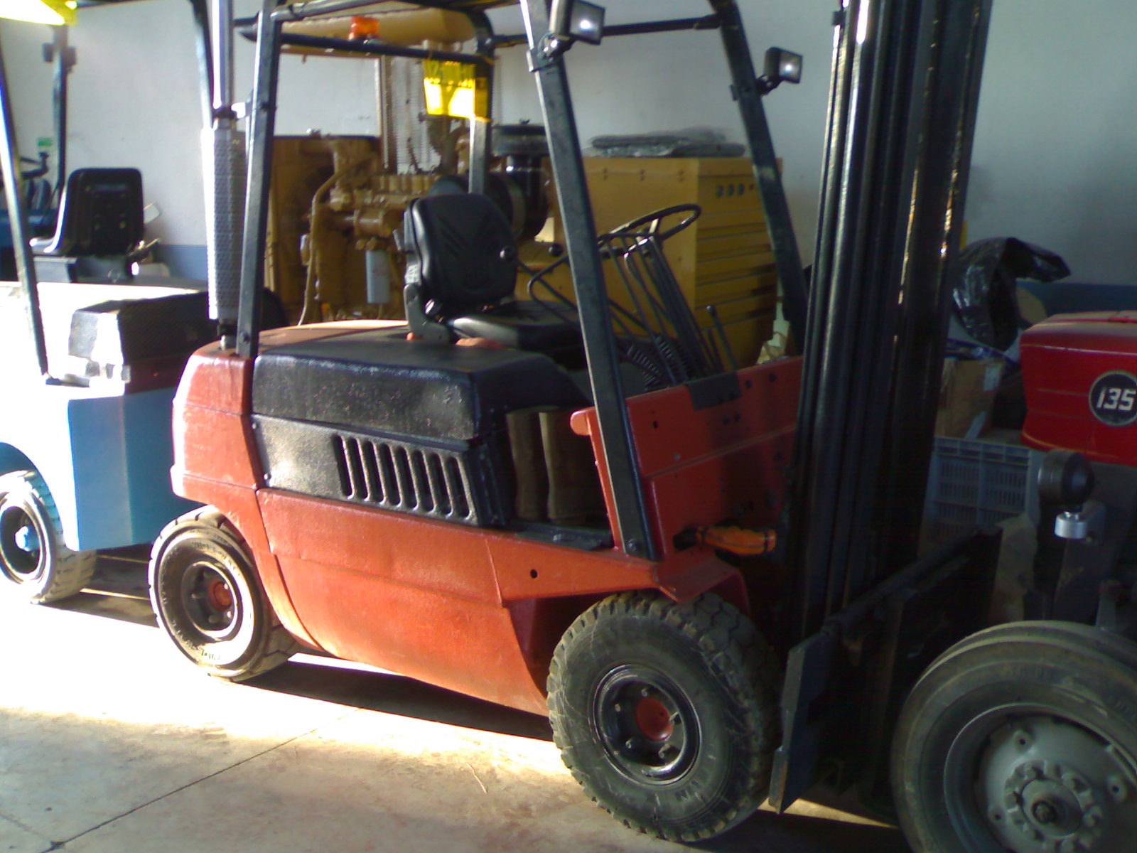

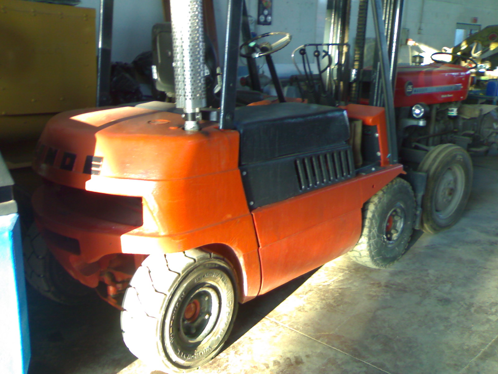

    Oggi si è presentato questo inconveniente, dopo circa 3 ore di lavoro ( impilamento e spostamento bins su piazzale ) ho notato che il carrello, su superficie in pendenza non rimane fermo, ovvero al rilascio dei pedali segue la pendenza sia con carico ( 1,2T ) che scarico.
    Da cosa può dipendere? I motori idraulici KO?

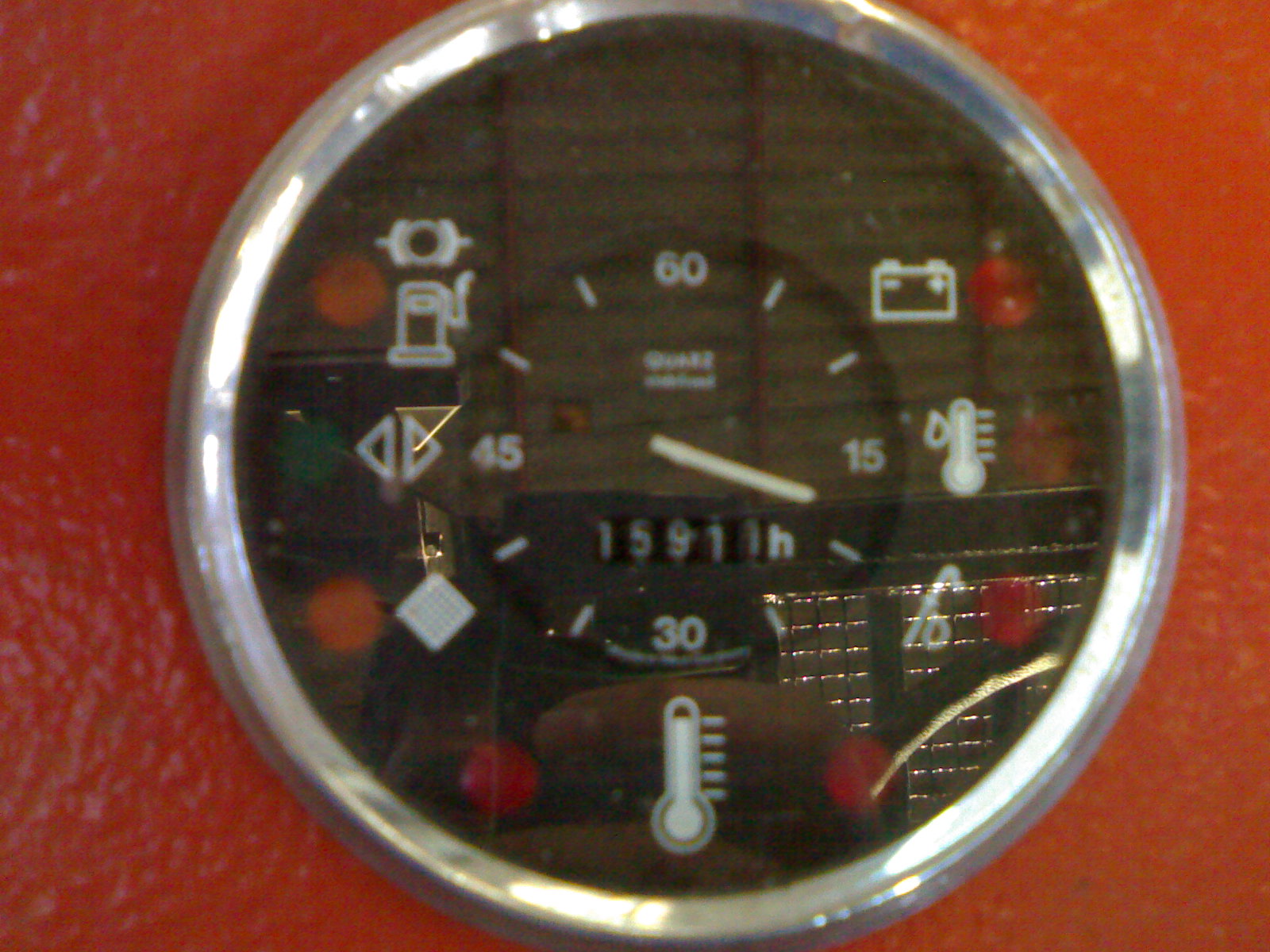

      Le ore originali sono ben 15911
