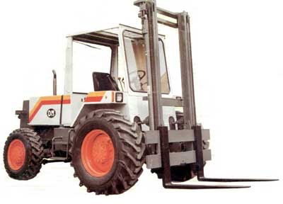

    Om?
    che modello di carro elevatore OM è questo?

    Sembra un "Canion" militarizzato
    Si chiamava così la versione fuoristrada OM degli anni ottanta.
    Un incrocio tra un muletto e un trattore agricolo un " mullore" o un "traletto"

        Om canion inesistente, OM 30H4 è la sigla originale, ma la colonna del modello militare non corrisponde alla classica OM

          no forse è un altro modello, quello che dici tu è questo
          che le FF AA hanno avuto.

            Ricordavo qualcosa del genere, ma avevo dubbi per la colonna
            Pensavo allo stesso modello con cabina chiusa, oppure ad una serie successiva.
            Così a memoria esistono degli OM diesel convenzionali ( la serie con livrea grigia ) che sono marcati Iveco e Fiat. Potrebbe trattarsi di macchina costruita in quel periodo.

              è questo a quale modello Iveco o fiat corrisponderebbe?

                Non saprei cosa dire, la colonna somiglia vagamente ad una PGS, sui riduttori delle ruote c'è una marca che non si legge gran chè.

                  Le colonne delle foto sono entrambe OM.
                  La prima è più moderna con pistoni laterali e corsa libera data dai due tondini che si vedono sopra la carrucola mentre la seconda è più datata con pistone centrale. Inconfondibile è il tubo che unisce i due longheroni in alto.

                      potrebbe essere il modello da fuori strada modificato per l'esercito se trovi impresso il n.
                      di matricola tramite amici dell'om posso fornirti tutti i dati che vuoi ciao lampo 75

                        Sulla versione civile (come quella nella foto), dietro mi sembra ci fosse scritto a caratteri cubitali "dakota" o qualcosa di simile. Ricordo di averne visto uno a metà degli anni '80 esposto nella concessionaria dove ci fornivamo.
                        Il montante comunque è tipico OM di quel periodo.
