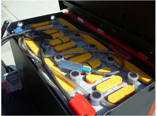

                Ragazzi, avrei bisogno che mi spiegate come funziona questo vecchio rabbocco automatico, che non ha galleggianti.... o se avete la copia istruzioni. Grazie... allego una foto indicativa. Saluti.

                  Le "vere" Fiamm, sono quelle che vedi nella foto di Tiodo....anche se è abbastanza scontato dire che "non ci sono più le batterie di una volta" (come tutto del resto)

                    @tiodo i galeggianti ci sono per forza..sono dentro si vedono poco..in teoria dovresti avere 2 tubicini con 2 filtri..uno lo butti fuori dalla batteria, l'altro lo sviti e ci attacchi il rabbocco, il circuito è aperto, quindi quando finisce di rabboccare gli elementi inizia a gocciare dall'altra parte..mi raccomando quindi di mettere l'uscita del circuito fuori dalla batteria..
                      L'impianto di rabbocco FIAMM non ha galleggianti funziona a depressione .
                        Esatto: il vecchio impianto di rabbocco Fiamm (quello della foto di Tiodo) funziona a depressione. E se non mi sbaglio, era un loro brevetto.
