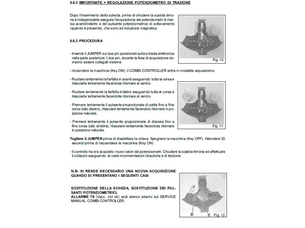

                Ciao Giovi ,
                dato che il problema arriva una volta in marcia ( e non abbiamo la consol zapi per verificare gli in e out che si disabilitano sia digitali o analogici ) .
                Fai pure un controllo sui cavi , ricordando che la machina senza display puo lavorare ( stesso connettore dove si collega la consol zapi ) e se ci sono probemi si vede l'allarme =>
                06 - serial error 1 => problema di comunicazione tra Combi e Bdi- Display .
                Posso suggerirti di tarare la testa timone ( esempio , se muovi piano fino a fine corsa e a macchina va OK e il problema è solo semuovi veloce la farfalla , tipicamente è solo un problema di settaggio ).
                Il problema è la versione della scheda , perchè c'è il vecchio modello ( solo jumper di configurazione ) e quella new ( jumper multiuso e display ) le due schede sono intercambiabili senza problemi (escluso news dell'ultimo minuto )
                in allegato ( file=> butterfly combi old.jpg ) ti invio la procedura ( logicamente eseguila in un luogo sicuro e in Vacc la macchina non si muove gia se si muove la scheda non è OK ) per la vecchia versione dove non hai un display sulla scheda e devi girare in due posizione un jumper su tre pin .
                Mi raccomando dopo la procedura prova tutte le funzioni della macchina sai con sponsine chiuse e aperte e penada alta e bassa ( belly - pulsante rosso di inverisone di emergenza e vari blocchi e emergenze ) .
                Se hai la new versione ( ha un dispay a led sulla scheda ) è un po più incasinata ma posso in pò più di tempo lo risolviamo .
                Facci sapera , alla grande
                Tugnela
