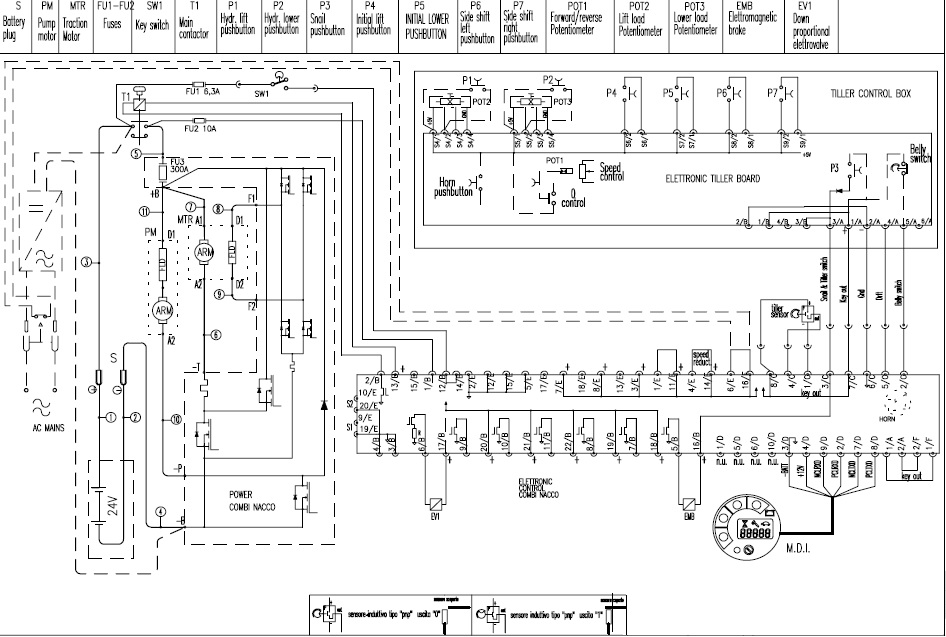

Fra2376 in allegato vedi lo schema , fai un controllo di sicurezza sui collegamnmte tra macchina e schema il connettore D è quello della consol , se attacchi la consol penso possa risolvere con un adjust battery ( simile hai carrelli Pimespo - om ) come correttamnte Giofi ti scrive o vedere se hai altri allarmi .
