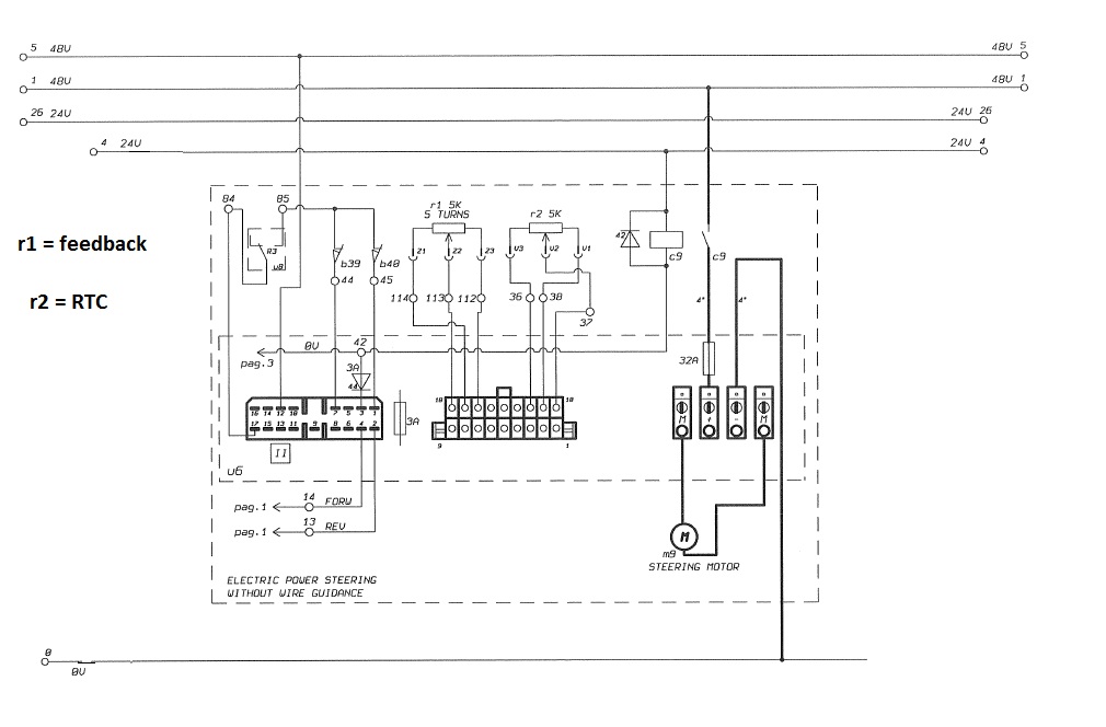

        Allora se mi dici che non è filoguida e non ha le fotocellule di corsia ( attenzione parlo delle fotocellule sotto la macchina , sui lati esterni del telaio macchina , zona posteriore ruota trazione ) , Perciò ritengo che non abbia neanche dei sensori magnetici di fine corsa ( sensori su staffe sulla traversa tra le ruote trazione sotto la cabina ) , la cosa se il cliente lavora in corsia è molto strana e da fare attenzione .
        Ora quando parlo di consol , parlo della consol Zapi , diciamo una cosa sacra questa macchina , escludendo il PLC della moeller , il macchinario monta due H2 ( trazione e pompa ) e lo sterzo EPS tutto della Zapi ( come tu dici hai solo l'indicatore batteria Curtis , escludendo farfalle e pulsanti e rtc sulla consol di comado dell'operatore , massimo puoi avere un indicatore ruota ) .
        Il sistema funziona che il potenziometro-rtc sulla consol manda il segnale sull'EPS se non viene toccato resta in centro tramite il tiraggi della meccanica e se viene girato basta lasciarlo e poi torna da solo in centro grazie al sistema di molle , poi c'è un potenziometro di retroazione ( feedback ) che vedi sull'ingranaggio del motorino di sterzo è colui che dice all'Eps che la ruota è nella corretta posizione . in questo modo non toccando l'RTC lo sterzo è dritto .
        Ti posso consigliare =>
        - se hai verificato che non ci siano dei giochi meccanici che causano dei movimenti anomali ho dei ritardi
        - verifica che davvero il problema non è perché l'RTC a preso del gioco e mentre l'operatore muove la macchina con le due mani sulle maniglie non si sposti
        - fai un controllo sul cablaggio ( guarda il file in allegato e fai un controllo se coincidono ) , fie => steering . jpg
        - verifica che il potenziometro di feedback sia OK e sia meccanicamente OK nella sede di lavoro ( logicamente a ruota dritta se il potenziometro è da 5Kohm avrai una resistenza di circa 2,5Kohm . La tensione a cui sono alimentati i potenziometri è 5V perciò l'uot quando sono centrati è ci circa 2,5V ) anche se il problema è saltuario non penso come primo impatto che sia il potenziometro di feedback , logicamente il potenziometro di RTC ragiona allora stesso modo .
        - Nanni la cosa strana come sopra descritto è che non abbiano le fotocellule di corsia ( logicamente è anche possibile che non ci siano ), se non ho le fotocellule e sono corsia e toccano l'RTC è logico che lo sterzo si muova e sopra tutto non è bello per niente , nel file in allegato vedi r3 che è un rele sull'interfaccia gestito del PLC che legge le fotocellule di corsia . Quando il contatto r3 è aperto non arriva più il segnale dei due swith di finecorsa di sterzo e lo sterzo si blocca ( quando lo sterzo in questo caso è bloccato e tu hai uno o tutte e due i fine corsa eccitati con lo consol zapi vedresti l'allarme non bloccante => steering hazzard è più un avviso ) se l'rtc è in centro finche le fotocellule di corsia sono ON anche toccandolo lo sterzo non si sposta , logicamente prima del blocco le fotocellule devono rimanere circa 6s ON e poi sempre ON altrimenti se diventano OFF lo sterzo si può usare la macchina è fuori corsia , Ricordati che dopo i circa 6 secondi c'è l'obbligo per sollevare e andare in trazione con tutte e due le mani sulle maniglie ( fotocellule mani ON ) , mi scuso con te ma ti ripeto questo perché sia chiaro il discorso corsia e fotocellule , ti consiglio un ricontrollo non prendertela e grazie .
        Nanni escludendo qualche settaggio da fare perciò ci vuole la consol Zapi , ti posso consigliare questi test , per favore non prendertela Ma fai sempre attenzione e sopra tutto vicino agli ingranaggi di sterzo e se devi vedere qualcosa sotto cabina occhio se la macchina accesa per delle verifiche di tensione prendi tutte le dovute precauzioni , non discuto l'esperienza di nessuno ma sempre meglio avvisare .
