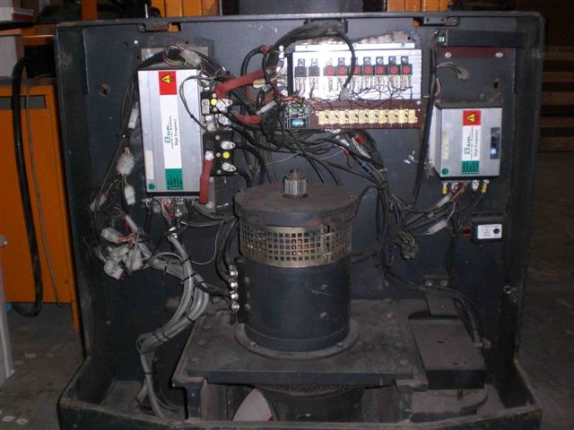

    Chiedo cortesemente un aiuto per un commissionatore verticale Jungheinrich KMS III , impianto ZAPI.
    Cerchero di postare le foto dell'impianto.

    Ora non fa NULLA non cammina e non solleva, detto dall'utente , si accende il quadro, e il led sull'impianto fa un solo lampeggio.
    Se inserisci la M.I. suona il cicalino ma non cammina.

    un solo lampeggio logica in anomalia eeprom ko.

      Domanda: il sollevamento è indipendente dalla trazione? (vedo nella foto un modulo separato)

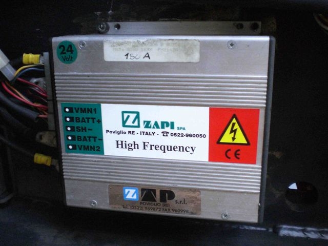

        Gli impianti Zapi che monta,se non vedo male sono:
        un H2B per la trazione,un H2B per la pompa e un H1DN presumo per lo sterzo. Se mi mandi un indirizzo mail,ti invio i manuali.

          Non vedo la pompa nella foto mi sai dire dov'è alloggiata?

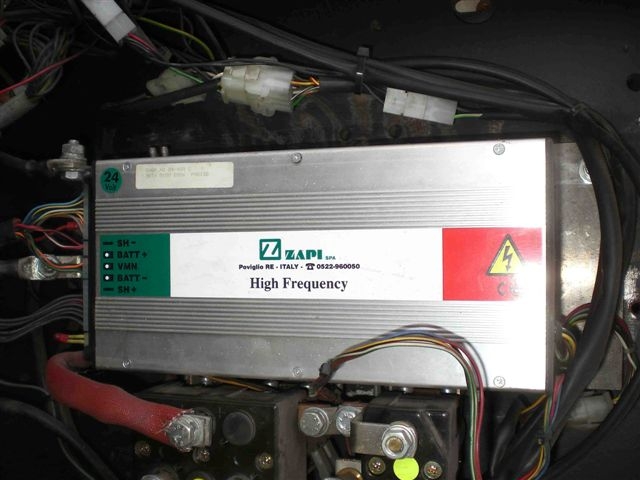

          Ok sul sito della zapi ho trovato che il primo nella foto a sisnistra è un H2 per sollevamento poi nella foto a sinistra per lo sterzo c'è un H1 ,non trovo quello posizionato al centro nella foto che dovebbe essere trazione, ma mi è stato detto che il led che fa un lampeggio è quello dell'H2 nella foto a sinistra quindi se come dice fullman un lapeggio indica il guasto della eprom significa che l'H2 di solevamento E' guasto e e quello di trazione da vedere .

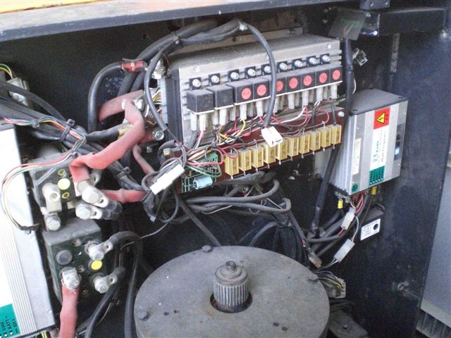

                  L'impianto di sx,è il controllo trazione montato con il gruppo teleinvertitore marcia,e teleruttore freno.Al centro sopra al motore trazione,hai il controllo pompa,e sul lato dx quello dello sterzo.Allora che la macchina sia stata trasformata,è fuori ogni dubbio.In origine l'elettronica che la muove ha ben altre origini.
                  Seconda cosa:sicuramente per farla funzionare con apparecchiature Zapi,sono stati fatti dei compromessi,ma in linea di massima dovrebbe funzionare(io nel caso proposto,avrei optato per altri modelli di regolatori elettronici)
                  Il fatto che un regolatore elettronico da un eventuale scr a un sia stato sostituito con un alta frequenza,per un motore è ininfluente,idem per la macchina se vengono rispettate tutte le regole per un montaggio corretto.
                  Ultima cosa,per una diagnosi corretta,serve sempre e comunque la consolle(Zapi nel caso specifico)
