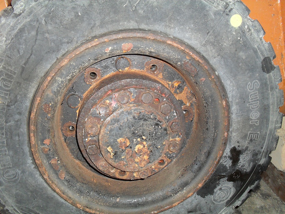

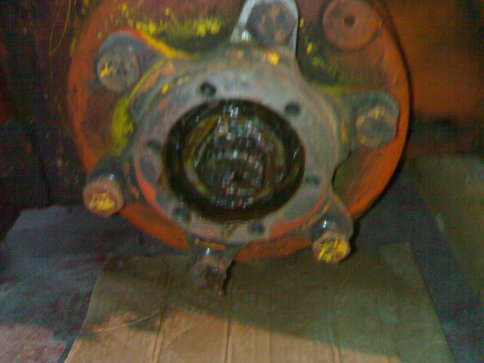

              Anni e tecnologia a parte, il cerchio è fissato sul tamburo del freno, che sia gomma piena o con camera d'aria.
              L'intero tamburo è fissato tramite cuscinetti, ai quali si accede rimuovendo il semiasse.
              Nel possibile posta una foto della parte da smontare.
              Marco B

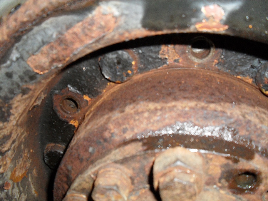

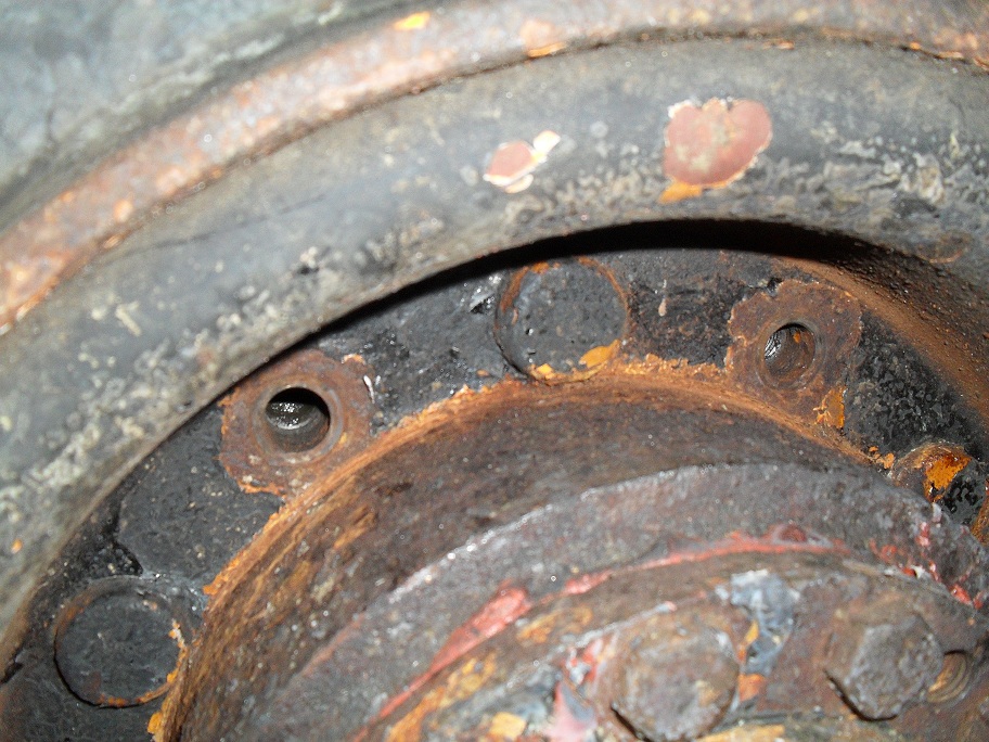

                E' abbastanza arrugginito pero' ho davvero battuto molto..Senza nessun risultato!

                  scusa ma se ci fai vedere solo della gran ruggine (cosa che ci fidavamo sulla parola) non aiuta ne te ne noi voglio vedere il buco da dove hai tolto il semiasse li dietro di sicuro c'e' qualcosaaltrimenti chi tiene ferma la ruota e tambiuro freni al mozzo lo spirito santo

                      Vedendo la situazione in foto, penso che l'unica soluzione valida sia il suggerimento di Framister di procedere allo smontaggio tramite pressa...
                      Con tutta probabilità il mozzo è simile a quello in foto,(yale elettrico del 1969) una specie di raggera che permette lo spazio per i bulloni che tengono unite le due parti del cerchio.
                      Questo modello non ha semiasse intero, ma un coperchio con calettatura avvitato sul mozzo, rimuovendo tale coperchio si accede alla ghiera del cuscinetto.
                      Manco a dirlo, tale operazione và effettuata con il carrello alzato di qualche centimetro da terra e ben fissato su spessori adeguati

                            Sempre tenedo presenti le foto, temo che la ruggine sia arrivata all'interno del tamburo, purtroppo se vuoi riabilitare l'impianto frenante l'unica soluzione è la sostituzione delle parti usurate ed una eventuale rettifica ai tamburi.
