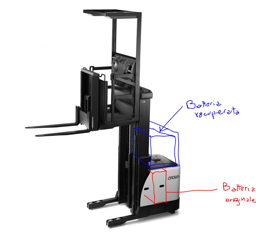

    Salve, ho una domanda riguardo la modifica di un muletto che andrebbe usato in magazzino, in pratica stiamo cambiando la batteria ad un muletto "A", tale batteria è vecchia ma non proprio da buttare.
    Nel ns magazzino abbiamo il muletto "B" (più leggero) che useremmo raramente e che ha la batteria da buttare.
    Anche se le batteria non hanno la stessa dimensione, avremmo la possibilità di mettere la batteria "A" sul muletto "B" eseguendo al ns interno una modifica che ci permetterebbe di montare la batteria "A" sopra la batteria "B" (che lascieremmo lì come da contrappeso).
    La domanda: siamo liberi di fare una modifica al muletto oppure sarebbe come modificare un auto o altro perdendo non solo la garanzia (terminata ormai da anni) ma sopratutto la "omologazione" al suo utilizzo?

      che tutto si possa fare lo sappiamo, se però è "a rischio e pericolo" mi piacerebbe sapere quale pericolo, nel senso che:
      la modifica in sè non rende più pericoloso il muletto, la mia preoccupazione è che se viene un controllo da parte della asl, usl o degli altri 4000 enti o pseudo enti che stressano quotidianamente non ci dicano "sono xxmila euro di multa perchè quel muletto non lo potevate mica modificare così...."
      Cosa dite quindi, si può modificare oppure no?
      PS: le foto non le ho, non l'abbiamo ancora modificato proprio perchè non sappiamo se ne valga la pena e cosa eventualmente si rischia...

        ma che modifica pensate di fare..? allungare il vano batteria?
        Scherzi a parte non si possono effettuare modifiche sui carrelli pena: decade il CE...o comunque non è più a norma...a meno che non lo facciate ri-certificare da un perito...in poche parole compra una batteria nuova che spendi uguale..
        Comunque sia dovresti vedere se le misure dei singoli elementi sono uguali, che potrebbe anche essere (ci vuole un po' di culo..) e sopratutto che non siano più alti..comunque viste queste misure potreste far cambio di cassoni..
        Tutto questo può funzionare tra 2 carrelli, della stessa marca meglio, ma comunque non so tra un 1600Kg e un 2000Kg..ovvero stesso modello ma con vani batterie e zavorre diverse..se hai il carrello A che mettiamo essere un Cesab 25q..e il carrello B mettiamo essere un Linde 16q..se ce la fai posta le foto...

          certo come dice il doc...prova a vedere se puoi spostare gli elementi da batteria A a B....pesa la batteria a lavoro ultimato e se la stessa e' compatibile con le caratteristiche tecniche del muletto (batt peso max/min)secondo me sei a cavallo...
          se pero' devi modificare il vano batteria....attenzione alla certificazione CE....

            Originalmente inviato da DrNacco
            a grandi linee ecco cosa...
            Ok, sei stato chiaro, lasciamo perdere

              secondo me e' meglio che lasciate perdere...ma poi scusa con la gabina a terra non avresti visuale nel senso di marcia avanti...quindi addio regolarita' del carrello,inoltre il carrello non risponderebbe piu' al suo certificato CE e alle sue caratteristiche tecniche...

                Originalmente inviato da jungh76
                ... no, si riuscirebbe a vedere, come ho detto, la modifica in sè non causerebbe limitazioni o percoli, l'unico dubbio era appunto la perdita di CE o omologazioni varie ... (come al solito la "carta" batte la logica)

                    Volevo solo far notare una cosa:
                    ogni carrello ha un peso minimo e massimo della batteria ed e' posta in un vano appositamente studiato, perche' la varie modifiche o pesi fuori tolleranza ne compomettono la stabilita', siano essi frontali che magazzinieri
