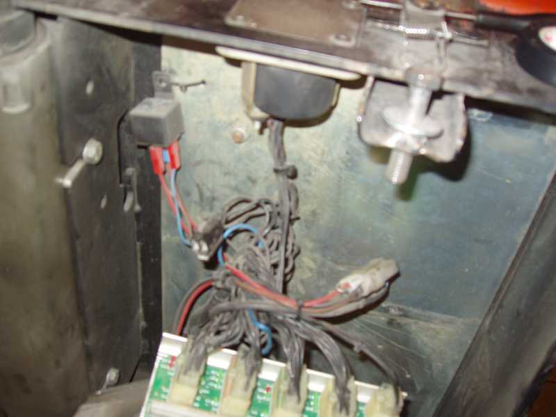

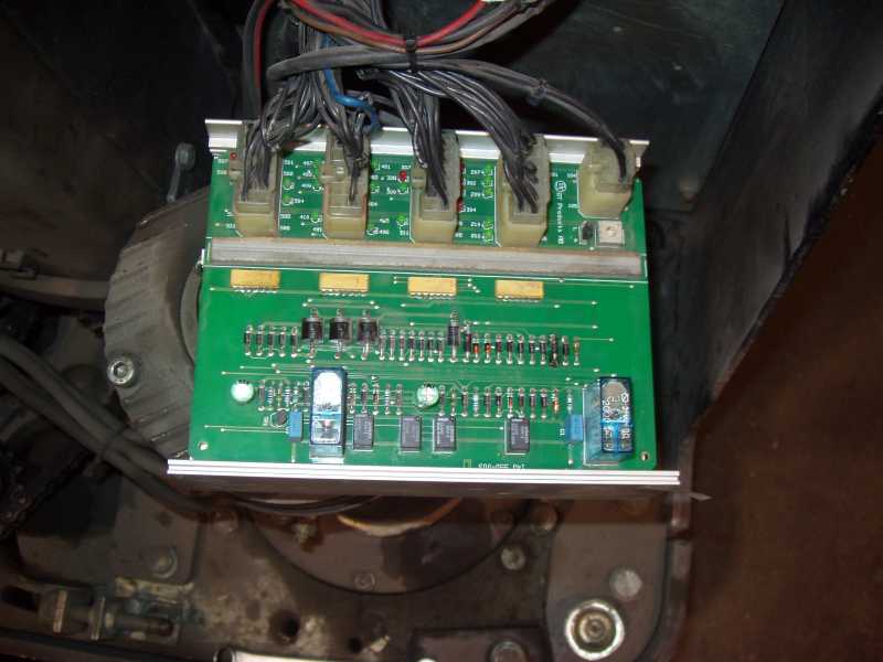

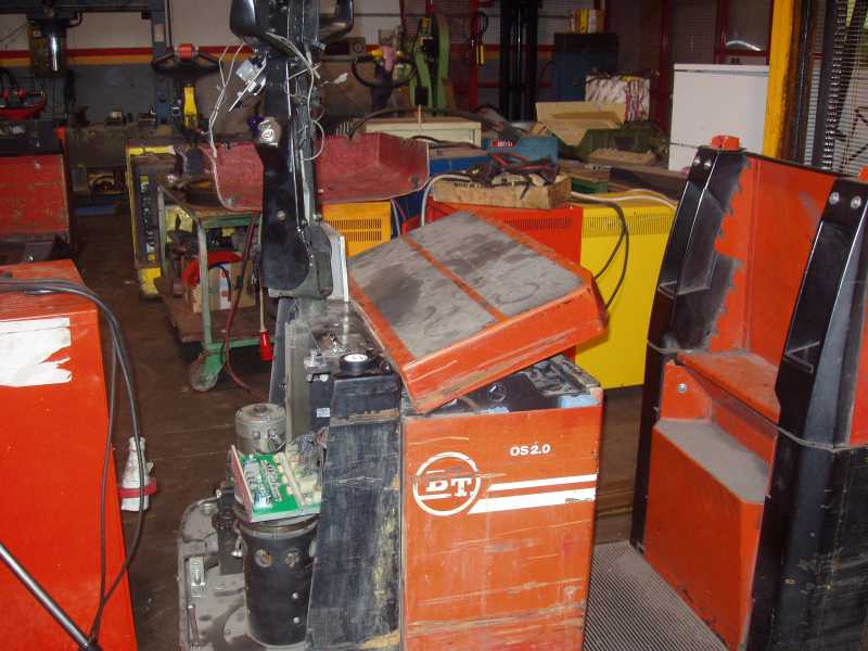

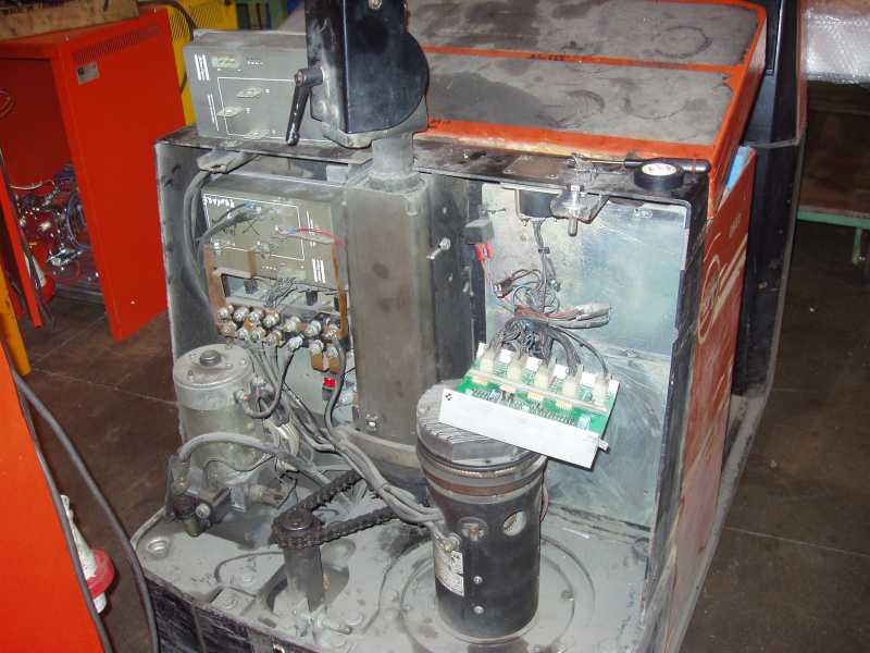

                      ho fatto come mi hai suggerito, queste sono le foto del transpallet, però non sò se possono essere utili. Le ho messe in allegato.
                      Su una si vede la scheda che và in corto quando si cerca di eseguire marcia (c'è un diodo che per qualche motivo inzia a fumare ed uno zener che si "accende"... mah). questo poco prima che salti il fusibile, e comunque il teleruttore di marcia chiude, sia avanti che indietro, ma non modula. un'altra cosa strana è che con il timone su sono accesi il primo led verde (N°1) ed il led rosso, mentre se sposto il timone per fare marcia si spengono tutti e due, come se ci fosse in calo di tensione.
                      poi in un'altra foto di vede un relè, che è stato applicato per comandare l'elettrofreno attraverso il micro di marcia, perché l'uscita della logica adibita a questa funzione non faceva più nulla.
                      forse l'assorbimento eccessivo può essere dovuto a questa modifica, ma la macchina fino ad ora ha funzionato bene anche così, quindi deve esserci anche qualcos'altro.

                        Buonasera,
                        mi sa che c'è rotto il cavo comando timone,prova a verificare.
                        Buon lavoro
                          ciao,
                          dici il cavo che si vede penzoloni sul timone? quella è la serie dei due micro di sicurezza del timone, che lavorano in contatto NC, così li ho esclusi per cercare quali altri problemi ci sono. proverò a ricontrollare gli altri cavi che vanno al timone.
