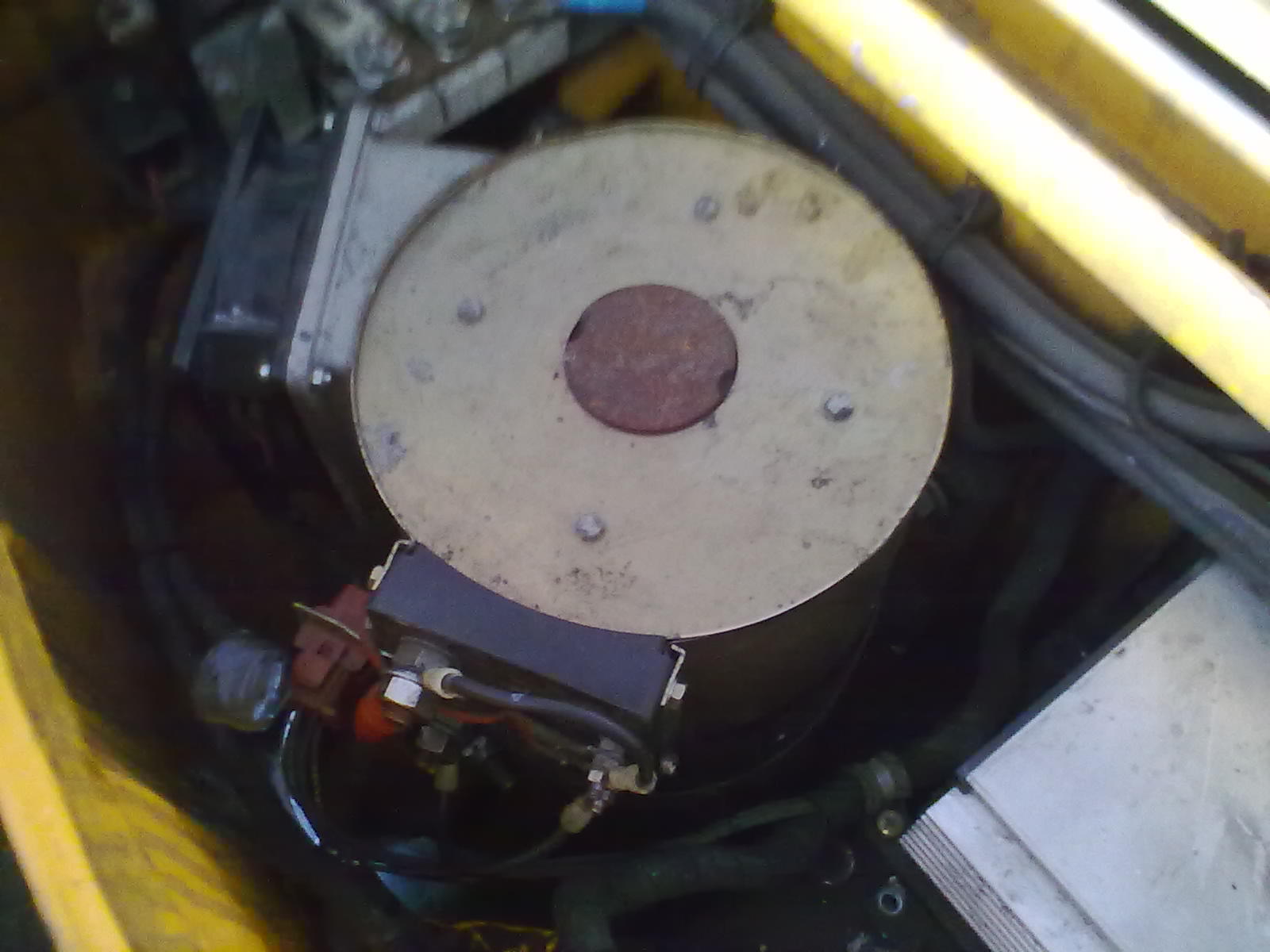

    Un cliente mi dice che monta 2 impianti scr neanche tanto grossi, contenuti in 2 scatole di alluminio separate dietro alla batteria.
    A lui si è rotto l'impianto di sollevamento.
    Ora, la cosa incredibile è che...nonostante il motore abbia un diametro di appena 20cm (dice lui), nonostante i fusibili siano da 250A, nonostante l'scr sia ridicolo come dimensioni...il motore riporta una targhetta con 21KW 80V.

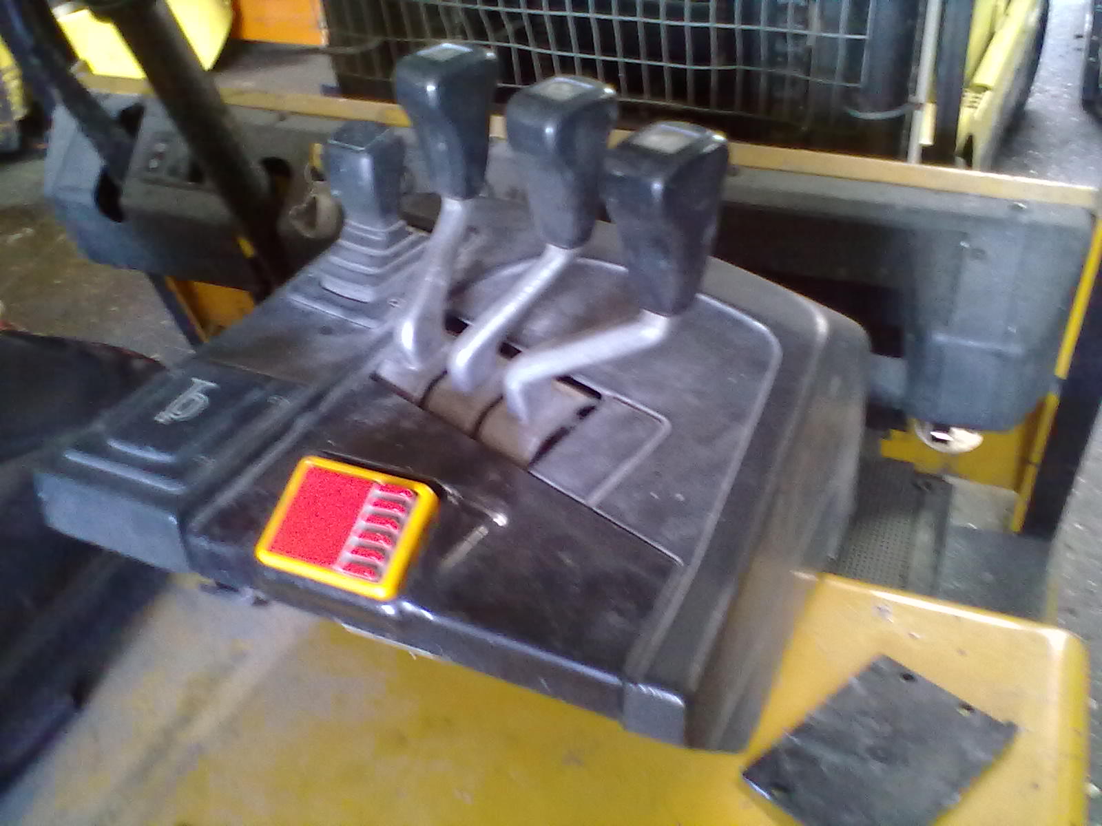

    Il carrello ha, oltre ai micro, i potenziometri sulle leve(che eliminerei).
    Ma rimane sta storia del super motore (???)
    Ma se dei 30q montano tranquillamente dei 10-12Kw....è credibile quello che ha detto il cliente?

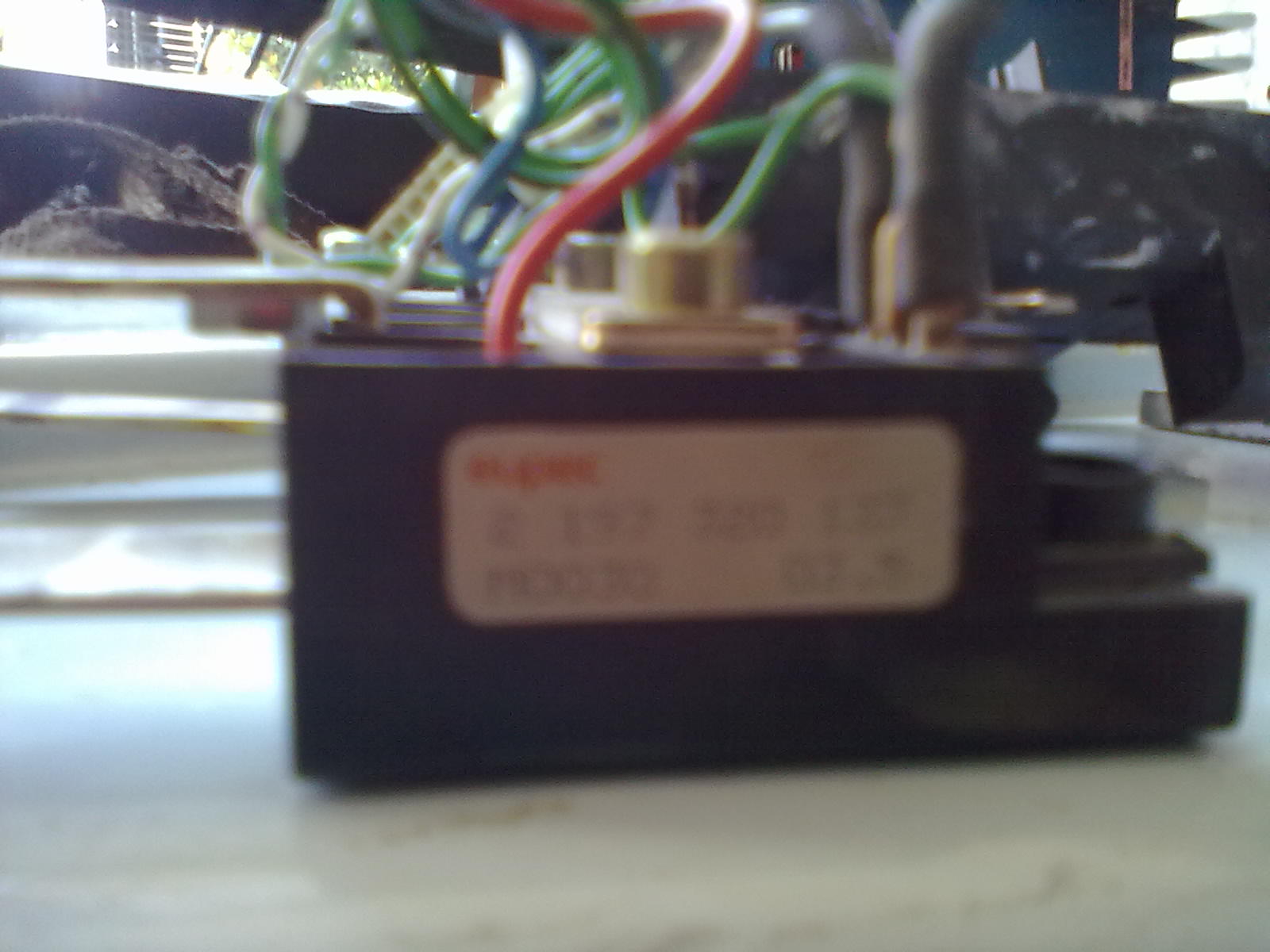

          Sentito ora.

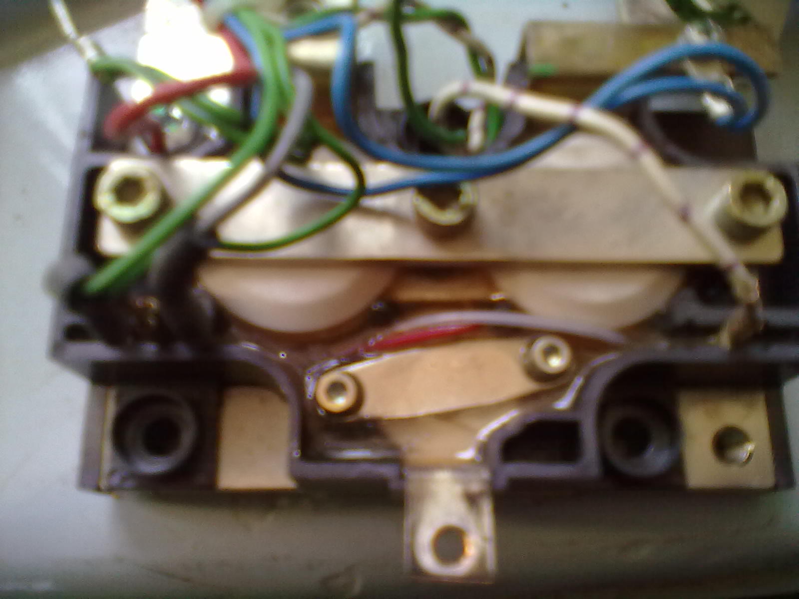

          Adesso risulta che l'impianto (BOSH), nonostante non sia esagerato, ha dentro 2 SCR a disco di almeno 5 cm. E il motore dice che è proprio 21KW, 334A 80V.
          Quello che mi chiedo io è come cavolo hanno fatto a compattare l'impianto così (21x25x18). Non c'è spazio per "lavorarci" se il motore rimane quello (che tuttavia continua ad avere 20cm di diametro).
          Non so. Ora mi manda delle foto fatte col telefonino. Ma credo che sia una causa persa (troppo grosso).

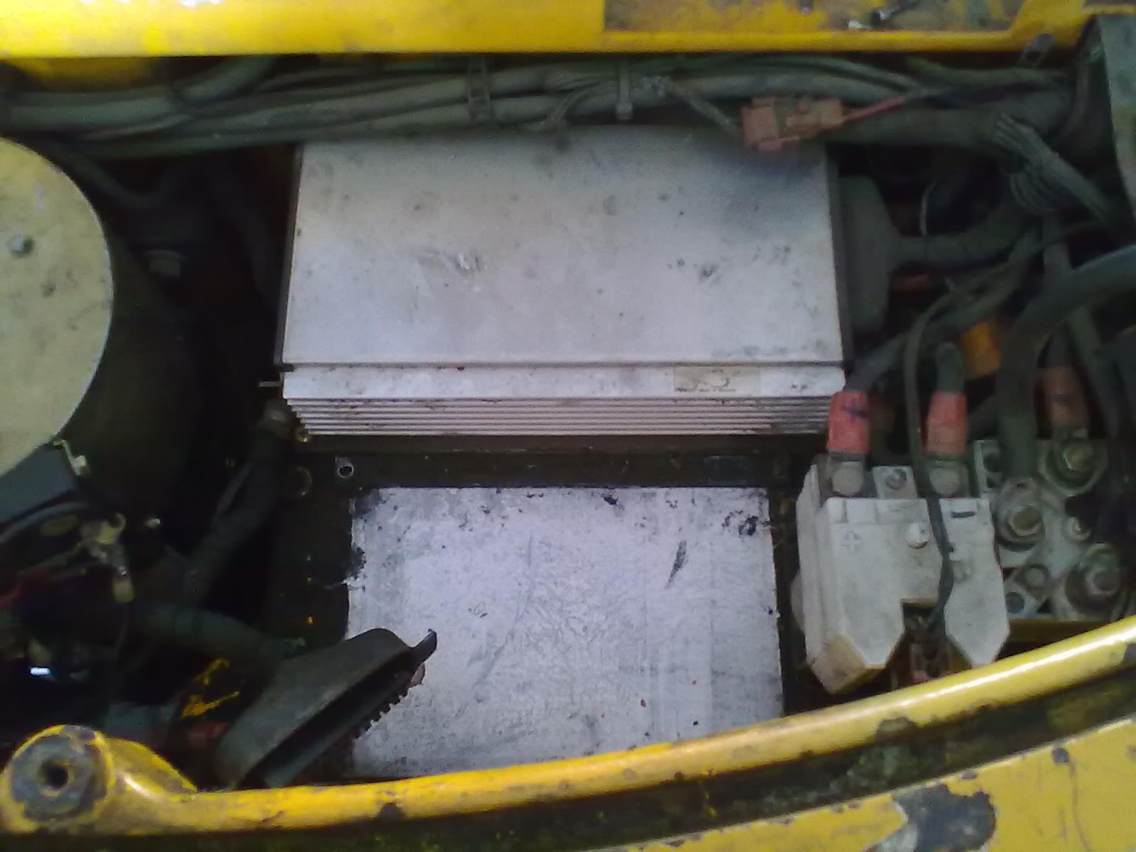

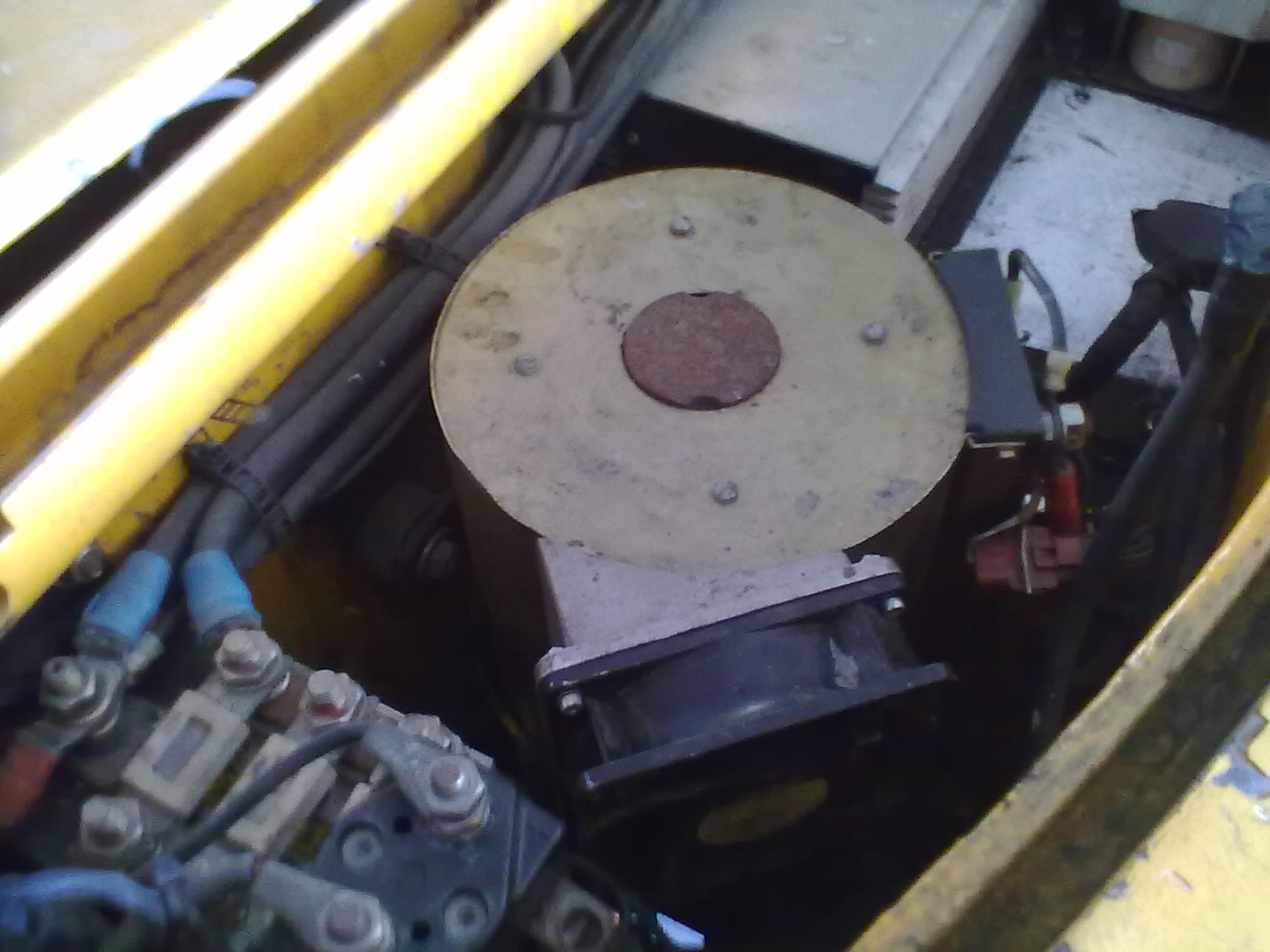

            Prime foto inviatemi.
            Non capisco dove cavolo sono i condensatori, diodi, che io vedo solo un modulo e 2 SCR
            • PINCOPALLINO2
              • 01/02/2011
              • 303
              se posso intromettermi jung li conosco poco comunque mi e' capitato di metter mano su questa macchina gli impianti mi risulta siano iskra e a mosfet quel motorino che si vede in foto e' il servo l'idraulico se non ricordo male dovrebbe essere sotto la pedana il display dovrebbe un cerca guasti con un led rosso

                ciao,ti confermo che da li bretto uso e manut il motore e' da 21 kw
                impianti bosch lt 200
                Ultima modifica di jungh76; 26/07/2012, 20:20. Motivo: aggiunta

                  Avendo sostituito entrambi i controlli su una macchina identica,posso confermare che sono impianti Iskra-Bosch a 80V,non sono a mosfet ma ad scr ad alta frequenza,e il motore pompa è un 21kw.Quello in foto è l'elettropompa sollevamento,il motore servo è sotto la pedana.Se hai bisogno di info,chiedi pure.Ciao

                    A questo punto solo per curiosità.....
                    Ma tale motore potrebbe funzionare con chopper standard a scr più "limitati" (diciamo per motore da 10-12 Kw), oppure con la potenza del motore (nonostante sembra più ridotto di un 21Kw classico) non si scherza, e un 800A di spunto li vuole ugualmente?
                    Lo chiedo perchè non mi sembra che il chopper originale sia tanto adeguato.
                    • Mirko75
                      • 25/05/2008
                      • 648
                      Se non ricordo male ho montato 2 controlli da 600A,seguendo le indicazioni della casa madre.
