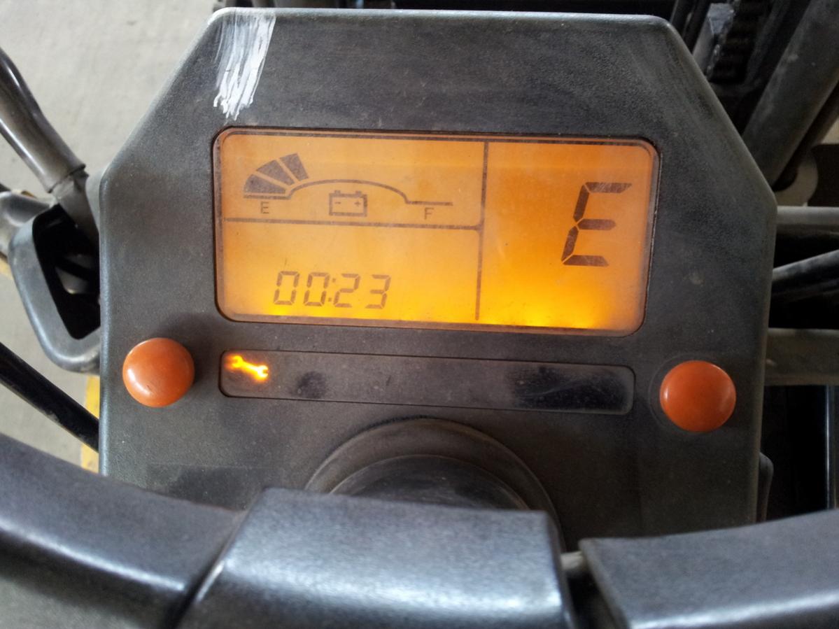

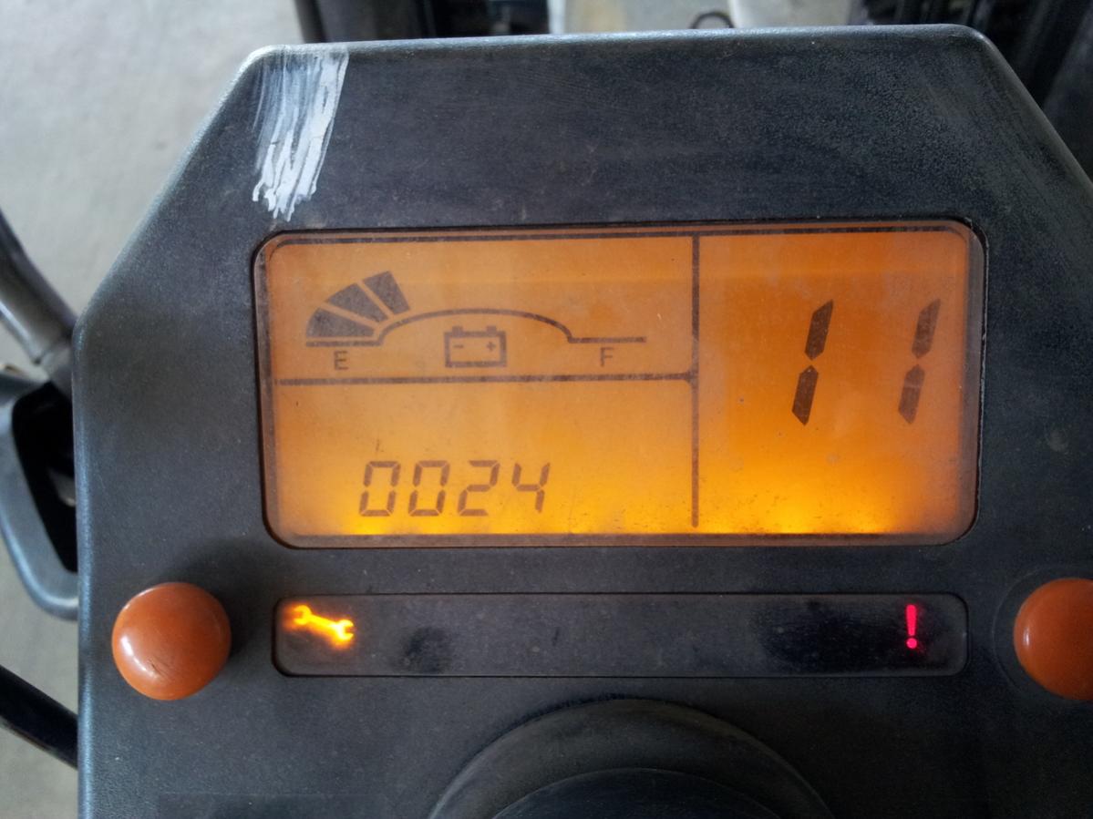

    un saluto a tutto il forum sono un meccanico di auto e moto dovrei riparare questo carrello che funziona tutto tranne quando schiaccio acceleratore esce errore 11 che non saprei descrivere oltretutto si accende la spia con chiave di manutenzione chiedo aiuto ad esperti del settore allego foto.
    vi ringrazio anticipatamente.
    Buonasera,
    errore 11 :guasto al transistor della trazione,collegamenti difettosi,scheda guasta.
    Buon lavoro.
