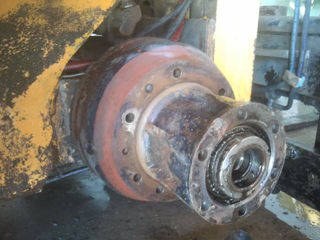

                  arrivati a questo punto come procedere per smontare sti maledetti tamburi? Sto davvero impazzendo. Ho letto che una volta tolte le ruote, i tamburi dovrebbero venir via, ma niente. Ho anche provato a battere, ma niente. Sui tamburi ci sono i fori per i bulloni ruota, dei fori chiusi e due con del filetto da 6.

                    Originalmente inviato da cosimo215
                    Ciao Cosimo, se non sbaglio quella serie lì i mozzi e i tamburi sono in un unico pezzo. Quindi svita la ghiera dal semiasse, devono uscire anche i cuscinetti. Poi prova a battere e se non si smuove usa i fori di estrazione, quelli con il filetto da 6
                      il tamburo e' un tutt'uno con il mozzo! Devi svitare la ghiera in centro che tiene i cuscinetti conici e il tutto uscira' senza sforzo ulteriore

                        A vedere dalla foto non è pezzo unico , ci sono i fori passanti nel tamburo e le due viti a brugola dell'M8 che fissano il tamburo al mozzo.Certo se togli tutto il mozzo poi metti sotto una pressa e togli il tamburo.
