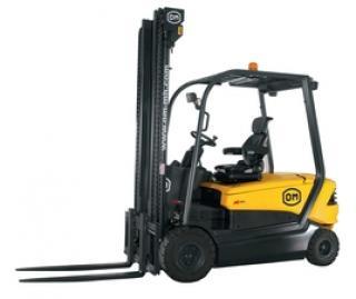

    Buongiorno a tutti. Ho un problema con un OM XE 22 AC del 2009. Praticamente a volte il montante si blocca e non scende più. Sale ma non scende. Ho supposto un problema idraulico, in quanto ho riscontrato che i sensorinon regolano anche la discesa. Ho verificato anche la regolarità della tensione sulla bobina posta sul distributore.
    Avete suggerimenti?
    Grazie e buona domenica!

        I giochi sono minimi e nella norma, non è una macchina che ha lavorato molto. Per quanto riguarda la valvola Tiodo, non so se l'immagine del carrello è solo indicativa, ma è differente da quello che sto riparando. E' come questo qui (sì ci vuole la matricola, ma sto rispondendo da casa...)
          A lato del distributore hai la valvola ISO che blocca la discesa a operatore assente dal sedile e tensione assente . Se si blocca quella la discesa è inibita , se escludi problema idraulico dovrebbe essere lì il problema. Però insisto sul controllo e pulizia della parte idraulica dell'elemento di discesa.
