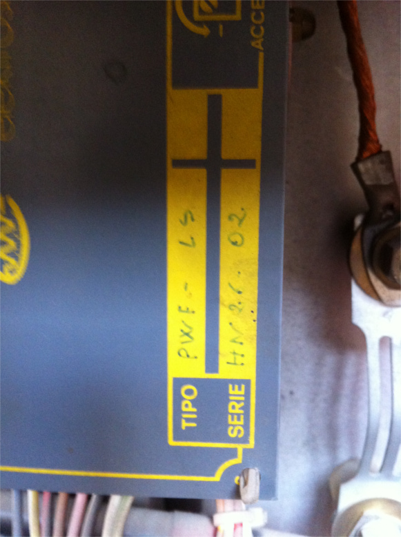

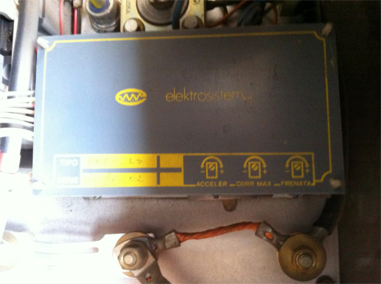

      Allego foto scheda

        Ho visto le foto inviate ,non ho idea se il pannello sia originale,comunque se hai un amperometro in corrente continua potresti verificare la corrente massima in trazione (bisogna avere un'amperometro in corrente continua che porti almeno 500 amper )quanti volt è la batteria ,il motore è posteriore?Fammi sapere..

          Sulla scheda c'e' scritto elektrosystem con i codici servono?

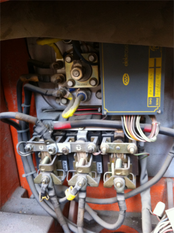

            Ciao per provare la corrente bisogna applicare la pinza dello strumento sui cavi relativi al motore di trazione che sono posti sotto ai teleruttori direzionali,la prova andrebbe fatta con il motore completamente frenato,in stallo,accertatati che non ci sia il teleruttore di by pass,se c'è isola il contatto, DA FARE MOLTA ATTENZIONE !!!!La corrente dovrebbe essere + - 200 A...Da dove chiami Io sono in Piemonte Lucio

              Impianto PWF Elektrosistem,non originale Cesab.
              Devi fare una serie di verifiche sia sul connettore scheda logica,e se non rilevi anomalie devi passare alla parte di potenza.
              La tua mail,così ti scannerizzo quello che ti serve.

                Come faccio a identificare il teleruttore di bypass?
                Ci sono tre teleruttori , penso siano avanti indietro e il terzo?
                Si dovrebbero vedere in foto quale sara'?, come faccio a isolarlo? tolgo i fili e li colllego direttamente al teleruttore? o avanti o indietro a seconda della parte in cui lo mando sotto sforzo?
