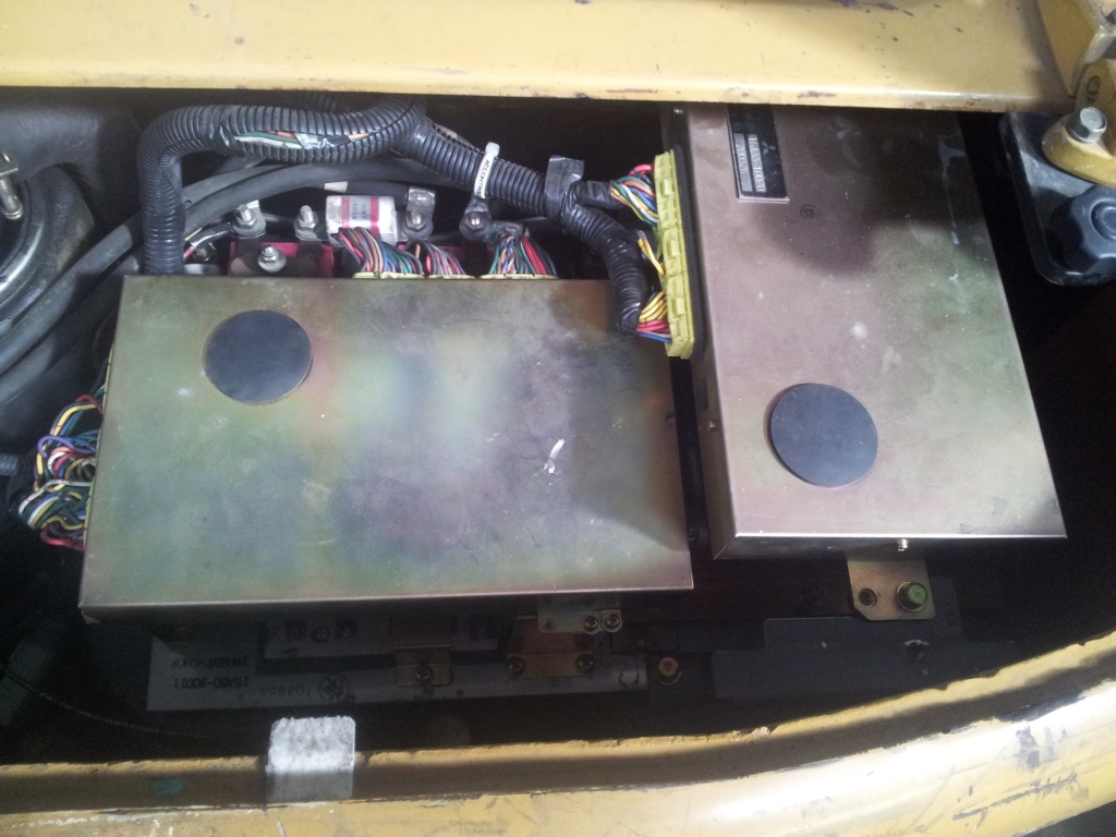

      Riesci a postare una foto del pannello elettronico.

          Se mi mandi una foto dell'impianto qualcosa posso avere.

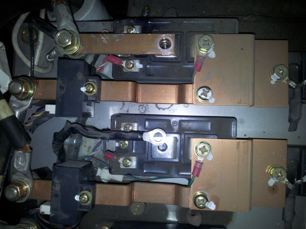

              scheda arrivata e sostituita ma il problema è rimasto... ecco le foto dell'impianto Mitsubishi e dei due transistor... ora provo anche a fare la prova col motore sotto sforzo e misurare con l'amperometro...

                I 2 sensori hall della corrente hai verificato che funzionino regolarmente?
                • Lorenzo g.
                  • 29/01/2010
                  • 29
                  intendi i sensori davanti ai transistor? li ho già invertiti
                  • Mirko75
                    • 25/05/2008
                    • 648
                    Originalmente inviato da Lorenzo g.
                    Si quelli.Allora prova ad invertire i motori,caso raro ma a mè e capitato che uno avesse dei problemi.
