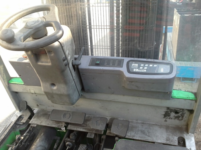

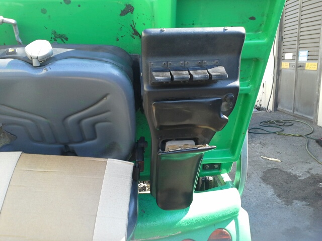

    Ragazzi ho bisogno della vostra collaborazione un bliz 250 ac, praticamente si accendono le luci del micro sedile e dell'altezza forche e il led della batteria quello rosso che indica che la batteria è scarica per un attimo e poi si spengono senza che il carrello va in errore e si blocca lo fa di tanto in tanto quando è acceso,la batteria è carica, qualcuno mi può illuminare.Grazie
    Posto qualche foto del carrello

                Ho sostituito la levetta compresa di potenziometro dell'alzata forche con un'altra levetta cioè quella della quarta via che non era utilizza e per oggi le forche non si sono alzate però aspettiamo per dare un'esito positivo. Buon week end a tutti.

                          Buonasera a tutti volevo aggiornarvi per quanto riguarda l'accensione delle spie sul cruscotto per un'attimo, il problema è il display sostituito con un'altro è problema risolto.

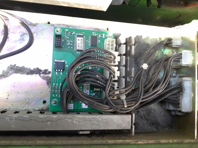

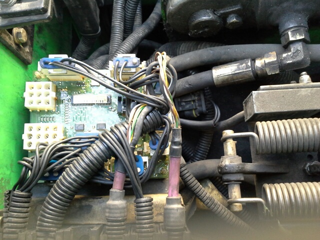

                                              Salve, vi aggiorno oggi sostituito il modulo pompa e il carrello è ripartito e ha lavorato tutto il giorno senza problemi ho contollato la batteria tutto a posto dispersione batteria e motore pompa tutto ok connesioni canbus sembra a posto dispersione telaio micro sedile ok adesso non rimane che aspettare.
                                                Sostituito modulo pompa è pulita scheda i/o qella sotto la pedana per intenderci questo è il terzo giorno che il carrello non dà nessuna anomalia speriamo bene.
