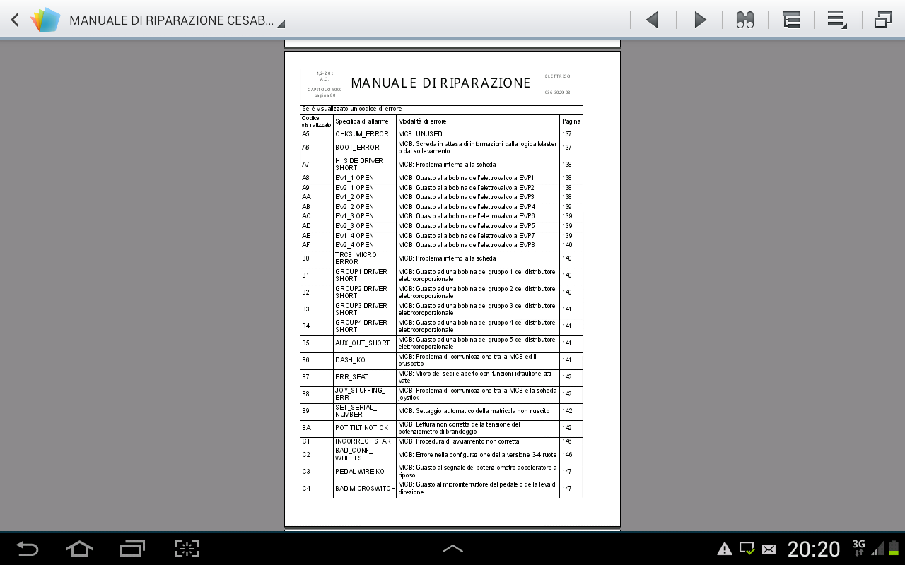

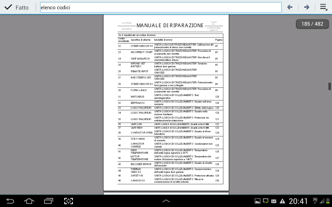

Ciao a tutti, ho un problema su un Cesab blitz 315 del 2006, monta Zapi Dualac2. Accendendo il quadro, il cruscotto fa il check accendendo tutti i led(come sempre), si accende la pompa del servosterzo, poi sul display a due cifre del cruscotto esce alternativamente il codice di allarme b1 poi il codice 46, il sollevamento funziona a velocità ridotta(poiché la pompa è accesa per il servosterzo) e non aumenta i giri. Il carrello non va né avanti né indietro! A volte il display si spegne, si riaccende da solo e riprende a fare il check. Qualcuno, gentilmente, potrebbe aiutarmi?
