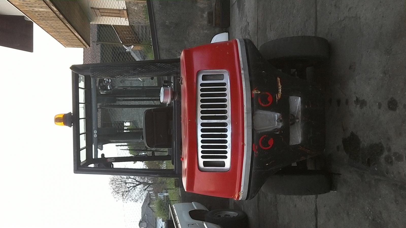

    Ciao qualche buon anima mi può aiutare al riconoscimento di questo carrello grazie in anticipo.

    Ciao,sembra un JUNGHEINRICH DFG 20??, 30?? AK...AS....

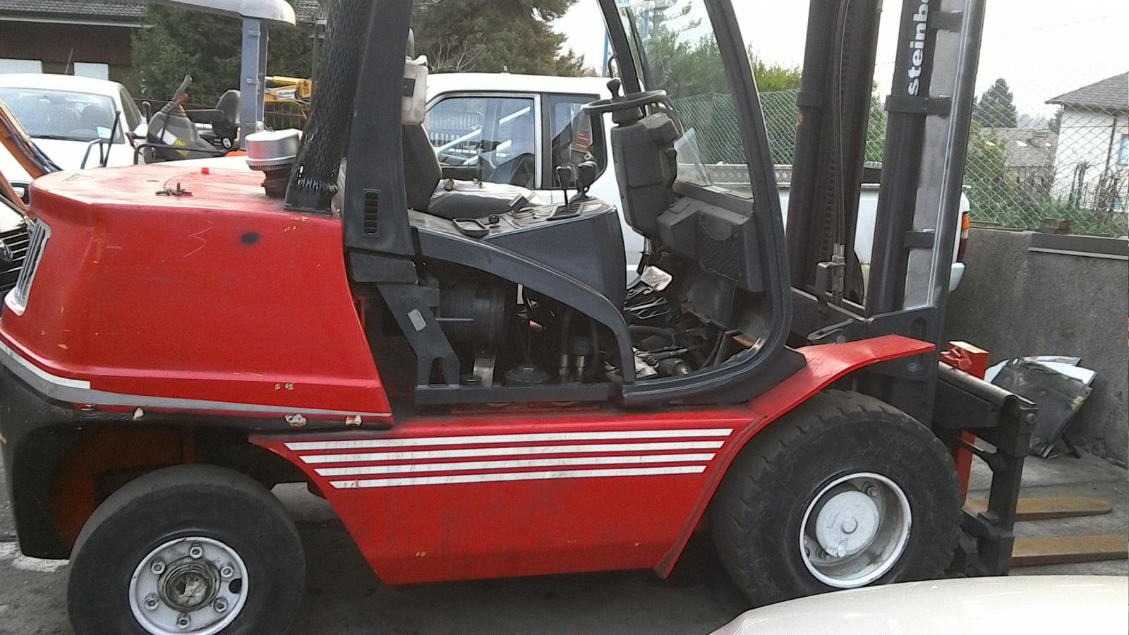

      non metto in dubbio quello che dice Rosso59 , ma vedendo sul montante direi che siamo su uno : Steinbock ( diciamo che la famiglia è sempre Jhungherich ) .
      Il modello a primo impatto potrebbe essere il modello :SH40 , ma non posso confermartelo .

            Concordo Jungheinrich,dovtrebbe avere una targhetta adesiva nella parte sinistra sulla mensola tra il motore e la traversa della cabina.

              Ciao allora l'unico problema che ha il muletto e che non si muove ne avanti ne indietro, il motore ok, salita discesa ok, sento aspirare aria dalla pompa idraulica nel momento che tento di andare avanti o indietro è fermo da circa 3 mesi per rottura cuscinetto ruota.

                sembra un jungheinrich e se non sbaglio dovrebbe essere idrostatico, se è cosi ti consiglio per prima cosa di sostituire il filtro dell'idrostatica, potrebbe essersi intasato, poi controllare la parte elettrica... micro sedile freno a mano ecc.. scatola fusibili fino a verificare la tensione sulle valvole di marcia e freno se è tutto ok dovresti controllare le pressioni delle pompa
                sempre che sia idrostatico ma dovrebbe essere cosi
