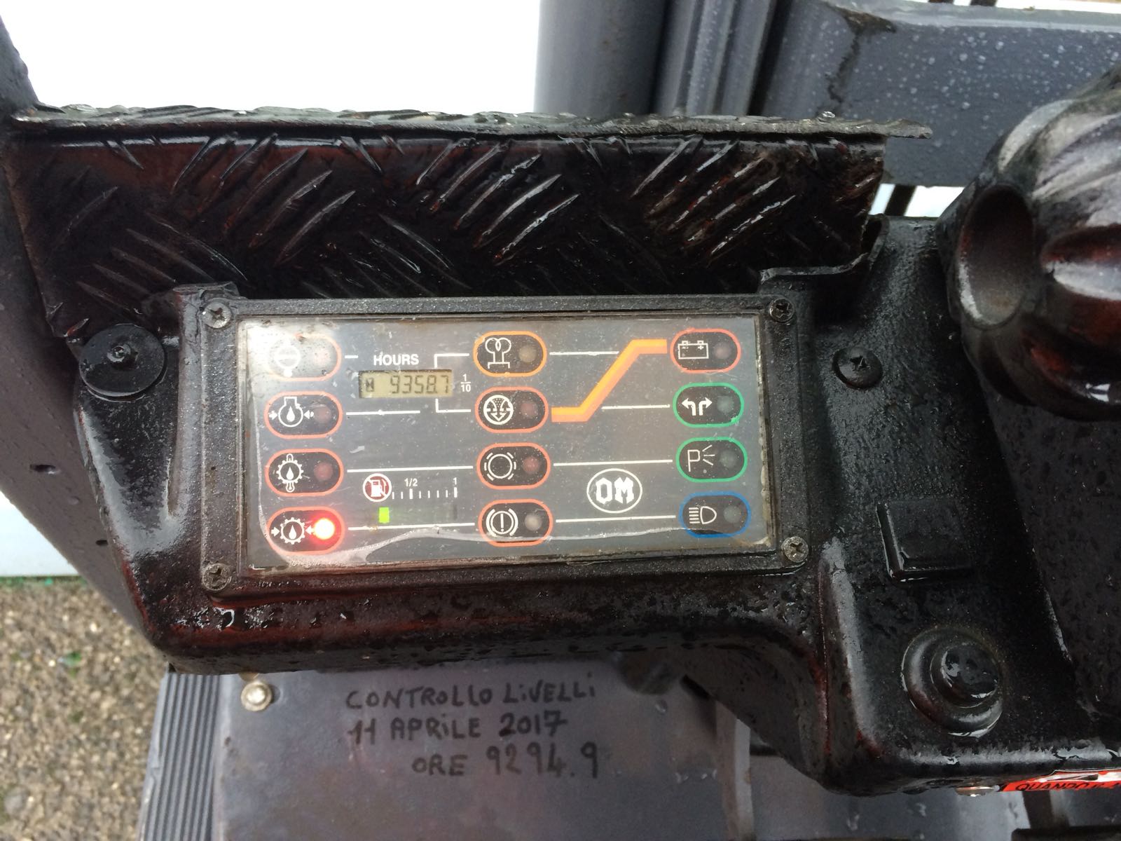

    Spia accesa nel display carrello elevatore OM D25
    Salve buongiorno...sn un nuovo iscritto...volevo un aiuto, se possibile, in merito ad un'accensione di una spia sul display del mio carrello elevatore di cui non riesco a individuarne la fonte.
    In allegato la foto con la spia accesa.
    Sarei grato se riuscite a dirmi di cosa si può trattare.
    Il carrello elevatore è un OM D25.
    Grazie.

    Ciao Vivaio ,
    hai verificato :
    - ritengo che tu sia l'utilizzatore , scusami se non è cosi , hai sentiti che ti fa manutenzione sul carrello ?
    - sul libretto uso e manutenzione che devi avere sempre con carrello , se hai la descrizione delle spie , come prima verifica e poi sentite che ti fa manutenzione ?
    Faccio sapere , Buon Appetito

      Pressione bassa olio della trasmissione idraulica.
