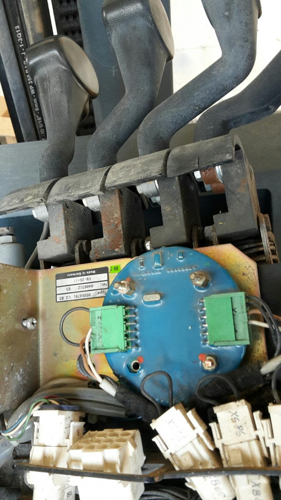

            Originalmente inviato da jungh76
            Il potenziometro lo trovi sotto alla leva del sollevamento
            il potenziometro in questione è questo??
            • Mirko75
              • 25/05/2008
              • 648
              Originalmente inviato da afenice
              Scusa ma non è più conveniente che chiami l'assistenza?
              • jungh76
                • 21/01/2011
                • 386
                Scusa,hai detto di avere le leve idrauliche,da quello che vedo dalla foto quelli sono gli spinotto del can-bus del multipilot(leva mulrifunzione),quindi dovrai cambiare tutta la leva

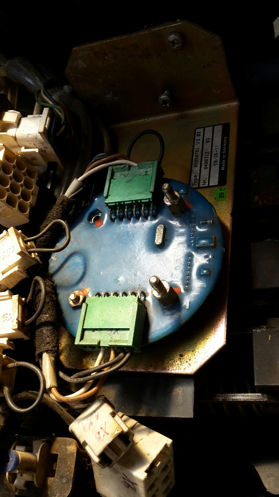

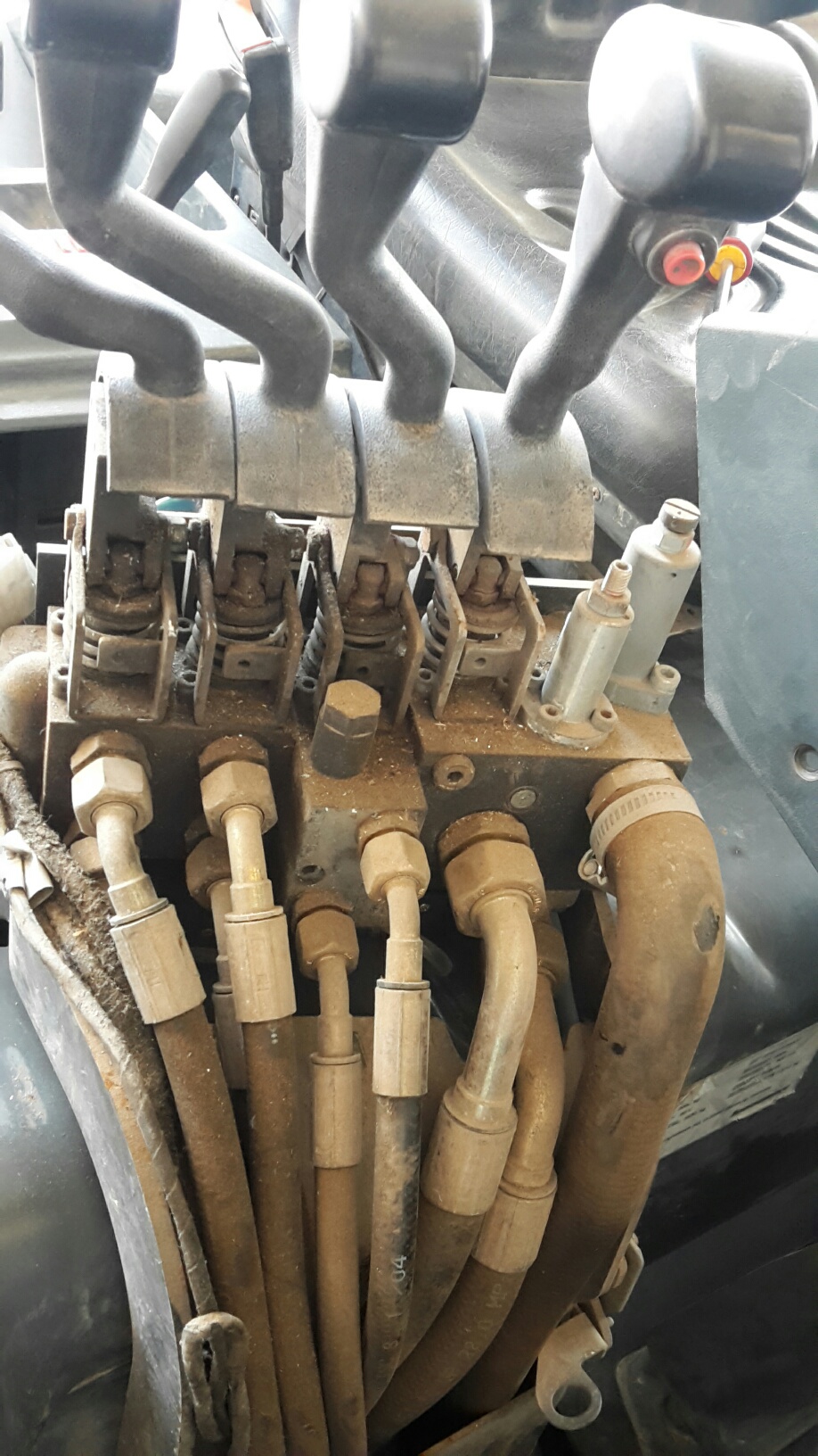

                    allego due foto illustrative per farti vedere cosa ho davanti
                      grazie jungh76,
                      quindi mi dici di cambiare lo spool?
                      non credo!!!la leva funziona. è il comando elettrico che non dovrebbe fare il suo visto che mi da anche l'errore 26??
                      cosa ne pensi?

                        Potresti fornire la matricola e anno di produzione?non ho mai visto una roba del genere,sembrerebbe una modifica...comunque come prima prova,bisognerebbe collegarsi col pc e vedere chw valori vengono letti e provare a fare l'acquisizione,altrimenti non capirai mai da dove arriva il problema....però secondo me in origine il carrello.montava una leva multipilot...fammi sapere
                          è per fare un piacere al cliente che credo ha litigato con questi della jungheinrich. in roba elettrica ci "acchiappo" poco e per questo mi sono rivolto al forum per cercare di risolvere la questione.
                          se puoi darmi una mano bene in caso contrario grazie lo stesso.
                          Inanzitutto se ti atteggi così,partiamo già male...Ringrazia il cielo che qualcuno ti aiuta,perche presentandoti come un riparatore di carrelli e non sai cosa sia un potenziometro,è già tanto che qualcuno ti dia udienza.
                          Comunque,quella e un'interfaccia canbus,dietro dovrebbero partire i cavetti con gli spinotti che vanno sulle leve.Cerca quello che và al modulo idraulico che comanda il sollevamento e guarda che tipo di sensore monta.Probabilmente un sensore hall che è in avaria.
