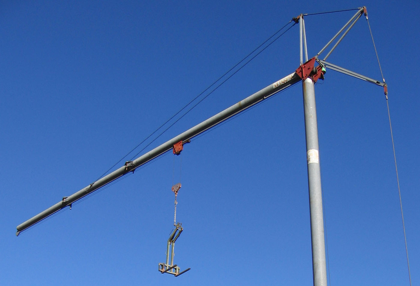

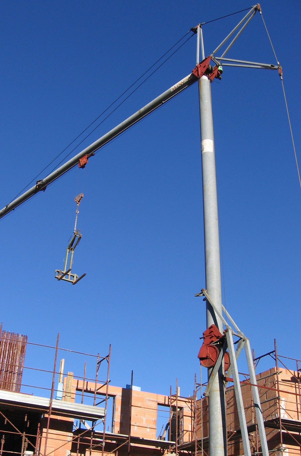

                Ciao davefuma,
                in base alla tua descrizione ho fatto un piccola ricera trovando queste foto che ho scattato qualche mese fa
                potrebbero essere così le gru che hai visto ?
                Se ricordo bene dovrebbero essere delle Stilgru, ma l'unico riferimento che ho trovato su internet è un PDF nel sito della Benedini: http://www.grubenedini.it/immagini/u...la%20usato.pdf
                Il proprietario della gru mi raccontava di essere molto soddisfatto del suo acquisto. Da oltre vent'anni l'ha smontata e rimontata quasi ogni anno ! Nonstante i consigli del suo montatore di fiducia per l'acquisto di una nuova gru, mi ha confidato di essere orientato a far riavvolgere il motore del sollevamento poichè per il resto, la gru, svolgeva ancora in modo soddisfacente tutte le sue funzioni.
                Non conoscendo nulla circa il costruttore, se non il fatto che ora non sembra esistere più, personalmente ritengo sia da ammirare la volontà di proporre nuove idee.
                "pensare diverso" sembra essere una capacità rimasta a pochi !
                Ciao!
                Enrico F.
                  sembrano proprio loro, chissà quali sono i motivi per cui non si sono mai diffuse....

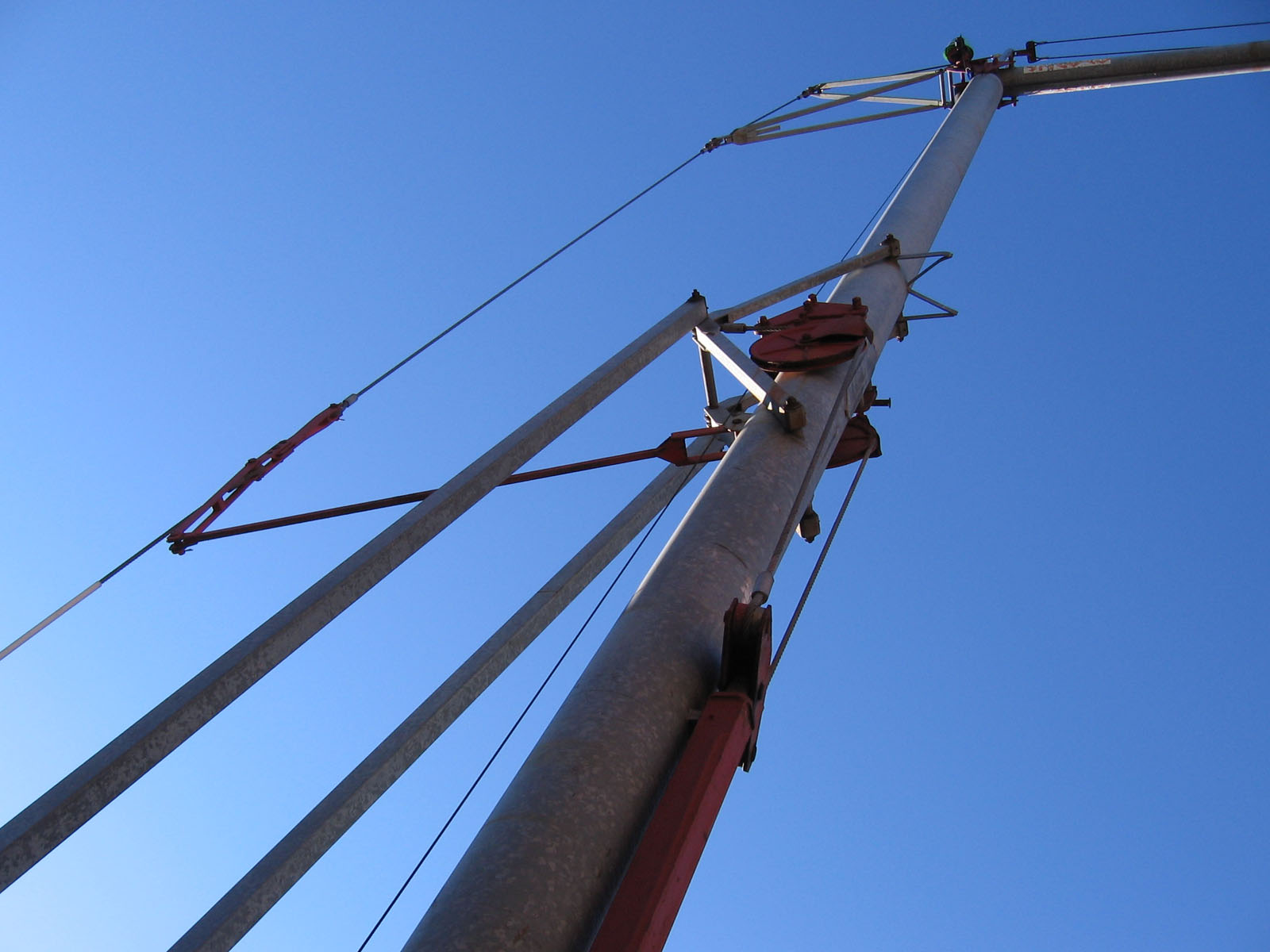

                    Hi,
                    this is a Comedil, from the SG series. These cranes were/are built in Bosnia under licence too, by the company Fering. Here are my photos of a Fering (Comedil) SG cranes, from Slovenia, summer 2005.

                      Caspita, czimbuli ! Sono proprio loro !
                      Non sapevo che in origine erano della Comedil ! E neppure che ora sono prodotte dalla Fering.
                      Indubbiamente quella che tu hai fotografato è messa meglio di quella che ho fotografato io
                      (però noi non lo diciamo al proprierario!)
                      Dalla foto sembra assolutamente uguale in ogni dettaglio (tiranti, carrello, funi, fissaggi, supporti ...) l'unica cosa che noto di diverso è la spiralatura sul montante o torre (non so come si chiama la parte verticale nelle gru a rotazione bassa)
