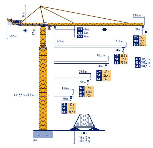

                                      Mi spiace ma la più grossa in Italia non è questa !
                                      Ma è la MD 2400 Montata vicino a Rovigo oppure la sorella più Piccola MD 2200 Montata a Piombino entrambi versione 32 Ton Portata Max....

                                              Dunque queste gru vengono costruite a Moulins in Francia . A Piombino stanno facendo ristrutturazione acciaieria. Ormai sono quasi 7 anni che è' montata lì.
