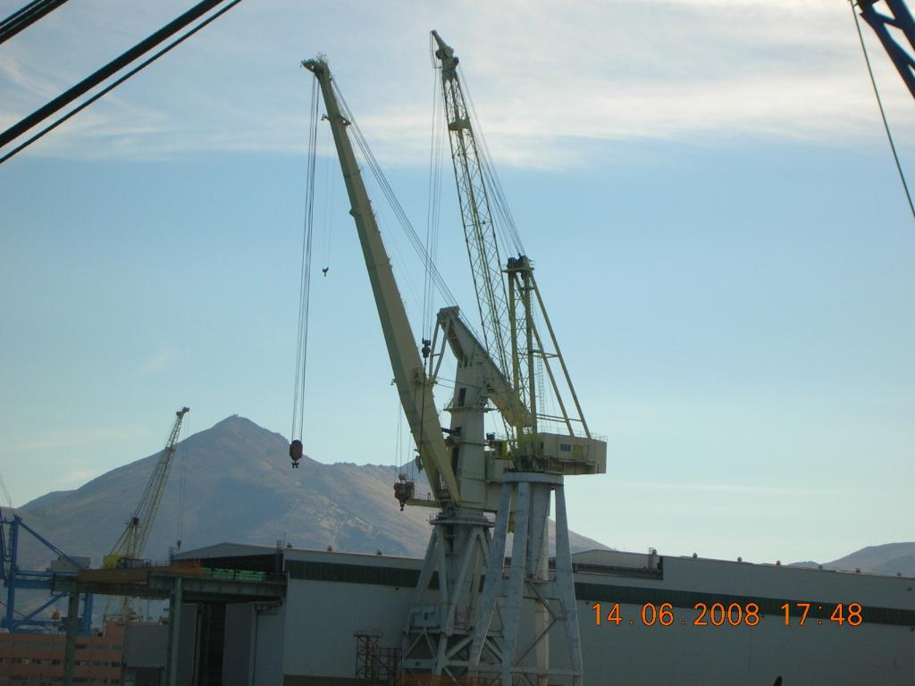

    per andare a lavoro passo davanti alla fincantieri di marghera e mi chiedo sempre qual'è la portata delle due mega gru del cantiere. non so se si è già discusso di questo argomento comunque volevo sapere se c'è qualcuno che mi sa dare alcune informazioni a riguardo di queste due gru delle quali allego due foto (la qualità è scadente dato che le ho fatte con il cell che è pure un mezzo rottame)

    La portata non la conosco,chiedero' a un mio vicino che lavora li'.
    Mi pare che siano gru' giapponesi,e che sono vecchiotte (ho vissuto a Marghera per 40 anni e le ho sempre viste li')

          Dalle prime notizie le Gru' in questione (mi sbagliavo) sono italianissime (Reggiane)
          della portata di 400 Ton.

              Posto in ritardo ma le gru mi sembrano le stesse che sono arrivate ai cantieri navali di Palermo qualche anno fa. Sono dell' azienda italiana " Ceretti e Tanfani" cosi come quasi tutte le gru presenti nei cantieri navali e queste hanno una portata di 200 Ton. Sono stato all'interno del cantiere durante la cerimonia del varo di una nave e l'ho letto apposta.

                Ciao Gippo...leggi il mio post precedente..Sono Reggiane da 400 Ton....
                quelle che dici tu (ceretti tanfani) ci sono ,ma la banchina non e' Fincantieri ......e' di una grossa ditta siderurgica (che non mi ricordo mai il nome)
                proprio di fronte alla Fincantieri
                  Ciao Capitan, allego una foto della gru che per me è la stessa, a parte i colori, delle gru in questione. Naturalmente delle due è quella dietro alla prima, anch'essa Ceretti e Tanfani da 60 ton.

                    Proprio la stessa magari no a parte i colori...........comunque ero certo che erano gialle;quelle che ti indicavo nel post precedente appartengono all'ILVA (mi sono ricordato il nome) .;le altre delle foto sono REGGIANE !!!
                    La categoria......sai che non lo so'?
                    Forse gru' portuali,quelle che adesso chiamano HC (Harbour Cranes) o MHC (Mobile Harbour Cranes)........boh!

                      allora le vecchie gru gialle che ora sono finite nel cantiere navale di palermo sono da 200 tonnellate, mentre quelle "nuove" bianche rosse blu e gialle sono più grandi e dell'ansaldo sono da 400 tonnellate, la portata comunque cala con lo sbraccio della gru fino a 200 tonnellate
