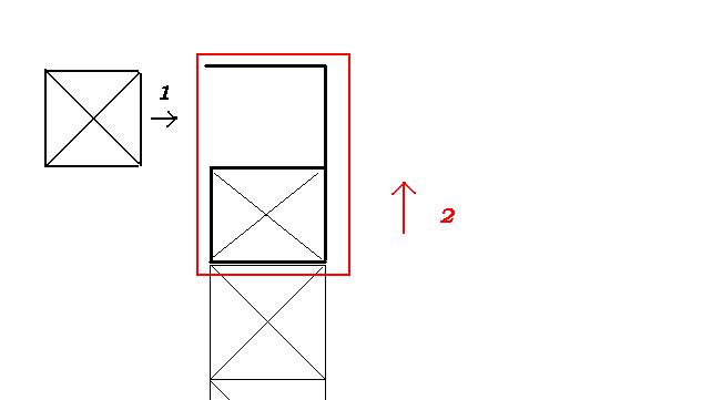

Salve,come anticipato in oggetto forse sono fuori teme ma ho pensato che qualche esperto qui ci possa comunque essere!Vorrei sapere come si monta una gru a torre!Qualcuno mi ha detto con un altra gru.Ok,penso che sia così nel caso di altezze ragionevoli.Ma ho visto gru altissime,alcune sono a lato di grattacieli con altezze impossibili per gru normali!Ho ipotizzato che vi siano moduli da inserire dal basso e far in qualche modo salire tutto un pò alla volta ma appunto è una mia ipotesi.Se qualcuno mi può togliere questa curiosità,mi farà un bel favore!!Grazie in ogni caso!

Grazie per l'informazione.Quindi se ho ben capito,si monta prima la base(con tutto il sistema di pesi)quindi questa parte automontante che poi solleverà il tutto ed infine tutto il braccio ruotante.A questo punto dalla base si inseriscono questi moduli che tramite quel sistema idraulico viene agganciato e bullonato al successivo e così via fino alla altezza desiderata.Ho capito bene?

Comuqnue sì...si monta il braccio, la cabina, il contrappeso e la base a terra, poi tramite questo telaio "a 6" si riesce a montare la grù senza più utilizzare un'altra autorù.Operatore...fiero di esserlo

Grazie a CAT5110B ed ad Aldo per la vostra gentilezza!Effettivamente credevo di aver capito ma avevo commesso un errore fondamentale!Infatti ripensandoci se la spiegazione fosse stata la mia,ci sarebbe stato una specie di debolezza strutturale nel momento di inserire i pezzi dal basso.Invece con questo modulo a 6,è la stessa gru che tira su i moduli consentendo a tutta la struttura in basso di mantenere un'adeguata rigidità.Non c'è che dire,l'ingegno umano non ha limiti!

In realta', anni fa, tutte le gru a torre erano automontanti... l'avvento delle gru idrauliche ha reso questo sistema quasi obsoleto.
In passato si montavano la base e il braccio con il contrappeso.
Successivamente la gru veniva sollevata (automontante) con un sistema telescopico a funi.

come dice Marco le gru una volta erano tutte automontanti col sistema a carrucole e funi, sia le piccoline con rotazione bassa, sia quelle relativamante grandi (per i tempi) con rotazione e contrappeso alto)
oggi entrambe le categorie sono sostituite dalle automontanti idrauliche, che sono ripiegate da un cilindro idraulico comandato da una elettropompa.
invece quelle medio grandi vengono in genere montate con l'autogru pezzo a pezzo.

Salve a tutti!Ieri di nuovo sul satellite ho visto un programma dal titolo mestieri vertiginosi e in questo hanno fatto vedere come una gru(estrema!)sale su insieme al grattacielo(ancorandosi ad intervalli per non cadere) e tirando su con il proprio carrello il pezzo da inserire nel modulo a 6 che idraulicamente sollevava la testa della gru.Inserito il pezzo,si ricomincia fin dove occorre.Poi,hanno mostrato come un particolare elicottero(sycorsky) è usato per montare moduli.Ieri mostravano una torre per telefonia alta 300!!!metri.L'elicottero ha un doppia guida e il secondo guidatore che guarda sotto e dietro(dove si sospende il carico)posiziona perfettamente qualsiasi cosa dove occorre.Quindi in casi particolari anche le gru le montano così(credo che dipenda dai costi e dalla velocità di alcuni lavori)
