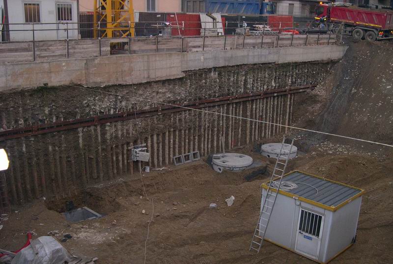

                                          siamo rimasti al basamento che abbiamo tolto in città e ora vi mostro le manovre per il posizionamento
                                          [/URL]

                                                Dade scusami volevo un'informazione,ma quel plinto della gru viene appoggiato a terra o viene interrato? In entrambi i casi e' sicura la stabilita' della gru? Avendo fatto il gruista per diversi anni su gru di grandi dimensioni,non mi fiderei di una soluzione cosi',non mi e' mai capitato di vedere riutilizzare un plinto.Grazie,ciao.
                                                Max72
                                                  Premettendo che non sono mai salito su una gru ma possedendo nozioni di statica e scienza delle costruzioni, oserei dire che se il plinto è ben calcolato si potrebbe riutilizzare senza problemi a patto di non danneggiarlo mentre lo si rimuove.
                                                  È noto che la torre della gru forma un vincolo di incastro con il basamento che esso sia un plinto interrato oppure il classico piedistallo a croce appoggiato sul terreno.
                                                  Dal punto di vista statico non credo ci siano differenze tra un plinto come quello delle foto e un basamento classico su cui si poggiano i blocchi di zavorra, quello che conta è il peso dello stesso.
                                                  Leggermente diverso il caso in cui il plinto sia interrato, in quel caso entra in gioco anche il peso del terreno posto ai lati del plinto che fornisce un contributo stabilizzante nei confronti della capacità portante del terreno.
                                                  Cosa assolutamente da evitare è utilizzare un plinto progettato per essere interrato come basamento semplicemente appoggiato al suolo.
                                                  Ovviamente il plinto deve essere utilizzato soltanto per il modello di gru per cui è stato progettato, ma qui credo che non ci siano problemi in quanto il moncone di torre ivi annegato difficilmente è compatibile con vari modelli.
                                                  Questo è quanto deduco dalle mie conoscenze teoriche, sarei lieto se qualcuno integrasse con esperienze “di cantiere”
                                                  CIAO
                                                    Siku,sei stato molto chiaro nel tuo concetto,sicuramente dal punto di vista economico e' un bel risparmio sia per quanto riguarda il tronchetto annegato,sia nel calcestruzzo,ciao.
                                                    Max72
                                                      infatti è stato un caso e non si ripeterà più dato che non verrà piu recuperato.
                                                      il fatto è nato che dove abbiamo smontato la gru era in centro città proprio zona palazzetto dello sport della foppapedretti e a fianco del cantiere c'è un ruscello d'acqua sorgiva o cose del genere che scende da città alta per cui interrare non si poteva proprio infatti non sono stati creati neppure i box interrati.
                                                      lo spazio era limitato e un'ingegnere ha pensato di fare quel sistema.
                                                      unica nota negativa è la dimensione da un lato 5mt e li ci può stare ma dall'altro 3mt e li non mi ispira molta fiducia ma è tutto calcolato.....
                                                      sotto sotto c'è stato un lieve guadagno facendo così
