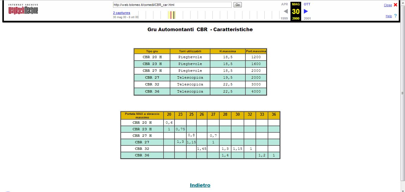

        non saprei dove scrivere, quindi scrivo qui di una mia scoperta recente...
        la gru in questione è una Comedil cbr 36 con torre telescopica... io sinceramente non l' ho mai vista ne sentita in vita mia... che io sappia la più grande era la la cbr32... sempre con torre telescopica e non idraulica...
        qualcuno si faccia pure avanti se ne sa qualcosa... fotografie,ecc sono ben accettate, per avere un idea di come è fatta... ps. sollevava 4000kg, e 1000kg in punta a 36mt...

              no Max, sto parlando di quelle prodotte negli anni 90 con la torre telescopica, la Comedil non aveva ancora acquistato la Ferro...
              sono sicuro al 100%, anche a me sembra strano; ma ho fatto un salto con la macchina del tempo di internet a vedere il vecchio sito della Comedil (web.archive.org) e proprio nella lista delle automontanti è presente questo modello...
              qui sotto uno "screenshot" dal sito: (vi assicuro al 100% che non è un fotomontaggio, altrimenti non lo scriverei)...

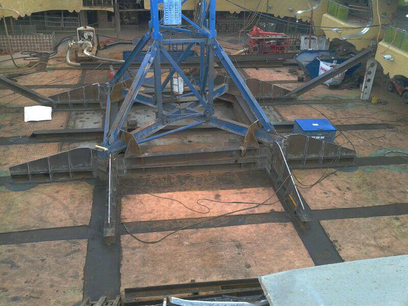

                            parlando sempre di avvistamenti, da poco hanno montato una Raimondi sulla costa concordia... credo la er240...
                            come diavolo hanno fatto il basamento dentro la nave? secondo me hanno fatto un supporto in acciaio per montarla... dalle foto in rete non si vede il basamento...
                            una foto: http://ww1.hdnux.com/photos/25/64/26.../3/628x471.jpg
                            • #44
                              Si dovrebbe essere la 240 o forse la 291 sempre serie ER.Sul fatto di come possano averla posizionata sono curioso anch'io,seguendo la vicenda della Concordia da quel lato hanno gettato dei pali con una platea sul fondo del mare per raddrizzare la nave e tenerla stabile,penso che potrebbero aver utilizzato lo stesso appoggio anche per la gru anche se dalla foto sembra proprio sbucare dalla nave stessa.

                                è saldata nella piscina.
                                dopo se ho tempo scrivo tutto anche della cbr 32
                                • #46
                                  allora,eccomi.
                                  la raimondi sulla concordia è stato saldato il basamento al fondale della piscina ovviamente senza zavorre.
                                  tra qualche mese andrà spostata in un'altra zona.
                                  è stata montata dalla ditta noleggiatrice pianagru e serve per alleggerire il più possibile la nave per il galleggiamento e il trasporto

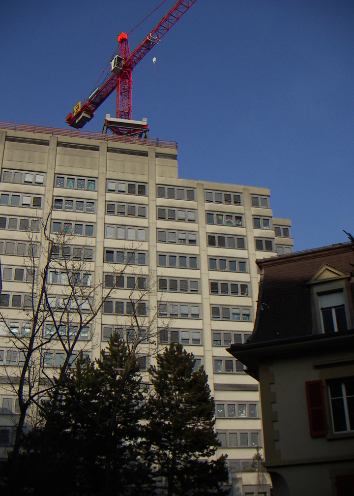

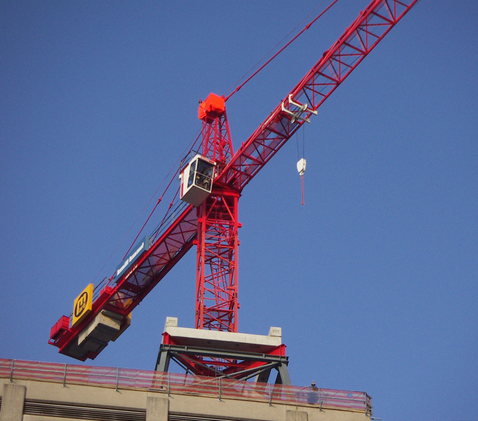

                                                  Wolff WK 192 SL a Berna, nel 2006. Ricordo anche una Cibin r.a., metà anni 80, montata sul tetto di un palazzo in C.so G. Ferraris, Torino. Ma qui non ho nessuna foto...
                                                  • #55
                                                    che cosa ha la Wolff in cima alla cuspide? quella roba arancione...

                                                      ecco il basamento della Raimondi er291 sulla costa concordia... (direttamente dalla pag. fb della Raimondi, se avete fb ci sono altre foto)
