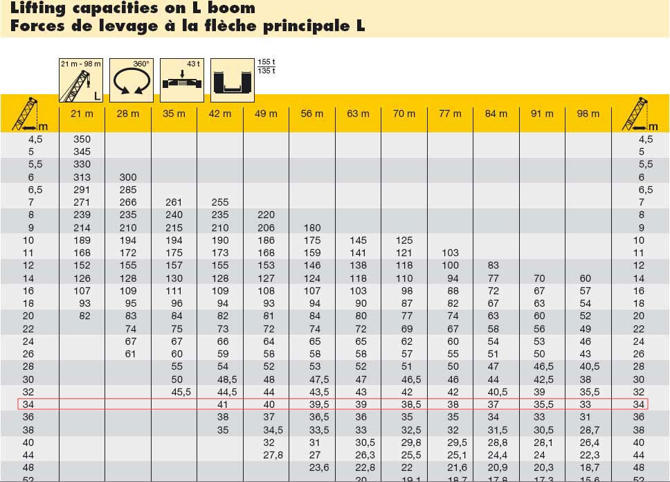

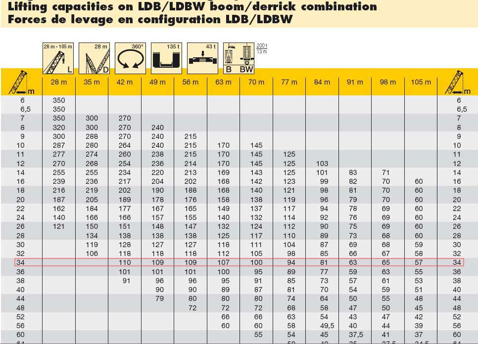

                              Allego due screenshots presi direttamente dal PDF della LR1400/2.
                              Il primo nella versione "base" (L) e l'altro in quella "pesante" (LDBW) con tanto di ballast trailer.
                              Ho evidenziato in rosso le capacità di sollevamento a 34m dal centro ralla.

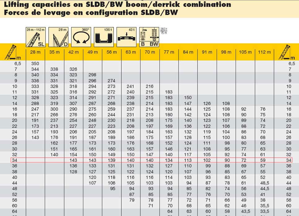

                                Le tabelle che hai mandato sono relative alla configurazione leggera della gru devi vedere il braccio tipo S con derrick.
                                  Ok, ecco la versione SLDB-BW con la "solita" evidenziazione.
