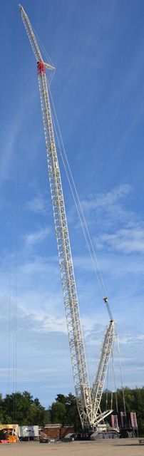

La nuova gru cingolata Superlift 3800 con braccio a traliccio è il successore della Terex CC 2800-1 con una portata di 650 tonnellate. Ne parla il portale inglese The Construction Index in un articolo pubblicato lo scorso 20 Novembre, dove si elencano le novità di questo nuovo modello. Ecco di seguito un riassunto dell'articolo.
Titolo originale: Terex unveils successor to CC 2800-1
RIASSUNTO DELL'ARTICOLO:
La nuova gru cingolata Superlift 3800 con braccio a traliccio è il successore della Terex CC 2800-1 con una capacità di 650-t. Il carico massimo è di 8.426 tonnellate/metro.
Note per la traduzione*
Comunicato stampa: TEREX CRANES PRESENTA LA GRU CINGOLATA SUPERLIFT 3800: APPENA NATA E GIÀ LEADER NELLA SUA CATEGORIA, CON UNA PORTATA DI 650 TONNELLATE
ZWEIBRUCKEN, 16 novembre. 2012 - Terex Cranes annuncia il lancio della sua nuova gru cingolata Superlift 3800 con braccio a traliccio. Erede della gru Terex ® CC 2800-1, ha sulle spalle una grande responsabilità. Il modello CC 2800-1 ha infatti rappresentato per lungo tempo un punto di riferimento consolidato e apprezzato in tutto il settore gru. Completamente rinnovata rispetto al suo predecessore, la gru Superlift 3800 è stata migliorata sotto ogni aspetto: dalle prestazioni alle caratteristiche di sicurezza, dal trasporto all'efficienza e alla rapidità di allestimento. Il risultato è una macchina costruita per adattarsi perfettamente al modo di lavorare dei clienti, innalzando sia i loro carichi più pesanti che i loro profitti.
"Si tratta di un lancio molto importante per Terex. Migliorando quella che è già un'ottima gru, abbiamo creato una macchina completamente nuova, sfruttando un processo di innovazione guidato dal cliente che riunisce la nostra esperienza con l'attenzione verso le esigenze dei acquirenti. Si tratta di un processo e di un risultato che illustra perfettamente la natura stessa di Terex Cranes", afferma Kevin Bradley, Presidente di Terex Cranes.
I clienti sono stati coinvolti nello sviluppo della gru Superlift 3800 sin dall'inizio del progetto. Partendo da tali premesse, le funzioni già presenti sulla gru CC 2800-1 sono state migliorate e nuove caratteristiche sono state aggiunte.
Dal punto di vista della sicurezza, la gru Superlift 3800 è dotata dell'esclusivo sistema di protezione anticaduta Terex, vincitore dell'ESTA Safety Award 2012. È stata inoltre installata una ringhiera di protezione intorno alla torretta. Il nuovo design della cabina offre una visuale più ampia e gli stabilizzatori laterali opzionali sono dotati di cilindri idraulici e sensori di pressione che consentono all'operatore di monitorare la pressione applicata al suolo durante il montaggio e lo smontaggio delle lunghe sezioni del braccio principale.
In termini di prestazioni, la portata è stata incrementata complessivamente di circa il 20% rispetto alla precedente. "Quando abbiamo iniziato il progetto, ci siamo posti obiettivi ambiziosi", spiega Hans-Peter Franzen, Direttore del progetto. "Oggi sono orgoglioso di poter affermare che li abbiamo superati". La rigidità del sistema è stata migliorata: per esempio la sezione leggera LF è ora in grado di sollevare carichi fino a 178 tonnellate. La gru Superlift 3800 può essere dotata di un kit eolico integrato nel braccio principale universale: la gru è in grado di installare turbine eoliche di 117 metri di altezza senza utilizzare la configurazione del braccio Superlift disponibile. L'allestimento del braccio principale viene effettuato senza gru ausiliaria.
Grandi caratteristiche per grandi profitti. Tutti gli aspetti riguardanti il montaggio e il trasporto sono progettati per offrire il massimo rendimento dell'investimento. Nonostante la superiore rigidità, è stato possibile ridurre il peso della macchina base di 17 tonnellate, migliorando la trasportabilità della gru. Inoltre, le misure e il peso dei componenti sono stati progettati per facilitare il trasporto, con punti di sollevamento supplementari sui componenti, punti di sollevamento centrali e motori idraulici ubicati all'interno del telaio del carro per ridurre ingombri e possibilità di danneggiamenti durante il trasporto.
La gru Superlift 3800 è inoltre la prima gru cingolata che integra la nostra nuova cabina. Sviluppata per offrire agli operatori il migliore ambiente di lavoro possibile, unisce i suggerimenti emersi durante workshopcon i clienti, da famosi designer industriali e da esperti in ergonomica, per creare la migliore cabina gru disponibile sul mercato. Il risultato parla da sé, e si ripaga anche da sé, grazie a livelli di sicurezza, comfort ed efficienza di prim'ordine.
La gru Superlift 3800 è conforme ad entrambe le norme: europea (EN 13000) e stantunitense (ASME B30.5). È in grado di sollevare un carico massimo di 650 tonnellate con uno sbraccio da 5 a 12 metri e un momento di carico massimo di 8.426 tonnellate/metro. La gru è già disponibile per l'ordine.
