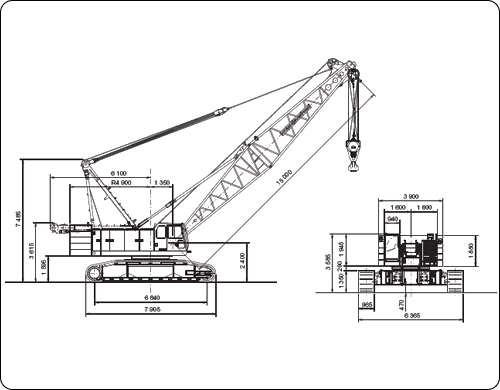

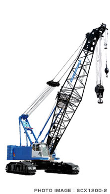

                                      #19
                                      sul sito Hitachi Sumitomo sgnalano una decina di macchine commercializzate in europa tra cui questa 120 Ton

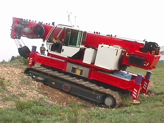

                                                          #29
                                                          ciao io sono marco....e lavoro con demont.....si ci sono gru cingolate anche telescopiche.....demag 100 tonn
