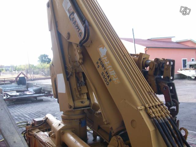

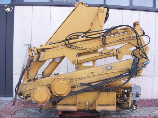

    salve a tutti,volevo chiedervi dove posso rimediare i dati tecnici(peso operativo,vari pesi alle varie altezze,e max altezza)di una gru dietrogabina copma 1230/2s con jib 2S..e se qualcuno sa anche rispondermi se questa gru potrebbe essere montata su un iveco gamma Z 79.14.con cassone di 4 m ribaltabile 3lati..perche sono orientato a cambiare la gru prendendone una con jib e avrei trovato questa copma del 1992 a 8mila€.grazie.

    queste le foto della gru copma che dicevo

        non è detto che abbiamo nel primo cassetto della scrivania i dati tecnici di qualche migliaio di gru .... dovò guardare negli armadi, anche perchè Copma non è proprio la marca del momento e chiedi per una gru di 20 anni fa, comunque guarderò.
        Nel frattempo comincia a vedere se hai il libretto ISPESL della gru e se almeno è stata fatta la denuncia alla ISPESL altrimenti sarà un po' più difficile installarla a norma (recupero documenti dalla Copma ecc.).

          Yanmar lascia perdere l'idea di installare quella gru sul 79.14 .
          Al massimo su quel camion puoi installare (in sicurezza) una gru di 6 ton/m (la metà di quella presa in considerazione da te) .
          Per la copma 1230 devi avere un camion con ptt di almeno 12/13 ton .

            Ciao,
            ho trovato la targa portate:
            a 2,2 mt kg. 5.500
            a 6,6 mt kg 1.850
            a 8,4 mt kg. 1.350
            fine gru
            Con jib modello P I 23 , tutto fuori
            a mt. 14,20 kg. 389
            Carlo
