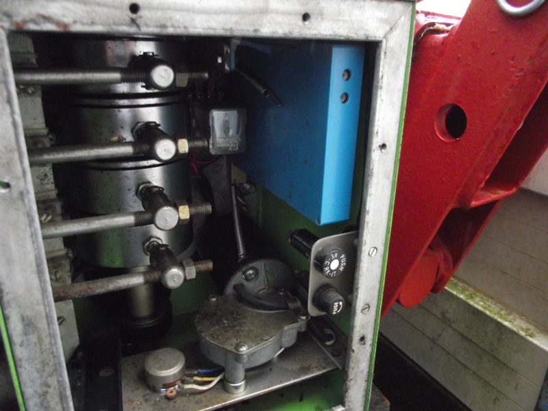

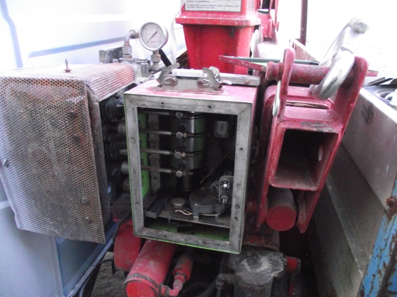

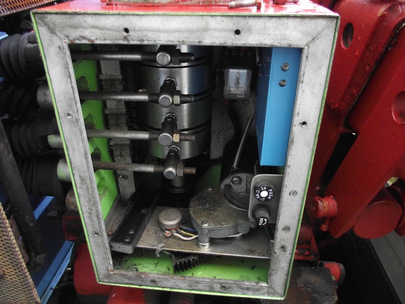

        telecomando gru retrocabina su iveco daily 35.8
        Salve,ho cercato di scoprire che tipo di telecomando montasse il mio daely (comprato da poco) che sto ristrutturando,dunque si tratta innanzitutto di una centralina abbastanza datata elettromeccanica che si istalla con delle aste su qualsiasi comando idraulico manuale, nessuna identificazione della marca nessun numero, la sua costruzione e abbastanza semplice datata, all'esterno di una presa multicontatti sicuramente comandata da telecomando a fili ora ho fatto qualche foto chi sa se qulcuno riconosce l'interno e la identifichi a me basterebbe anche lo schema del telecomando (sicuramente fatto da commutatori) da premettere che la gru non farebbe nessun lavoro esterno alla mia propietà
        grazie
        • Fabri-crane
          • 26/07/2014
          • 2
          Dalle foto sembra un telecomando Zapi oppure Faber-con
          Ma dubito che si riesca a trovare qualcosa perché è molto vecchio.

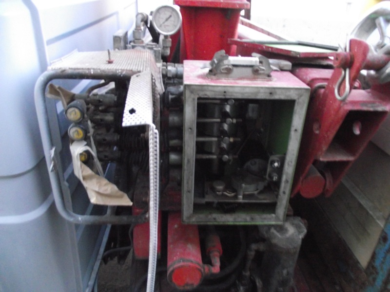

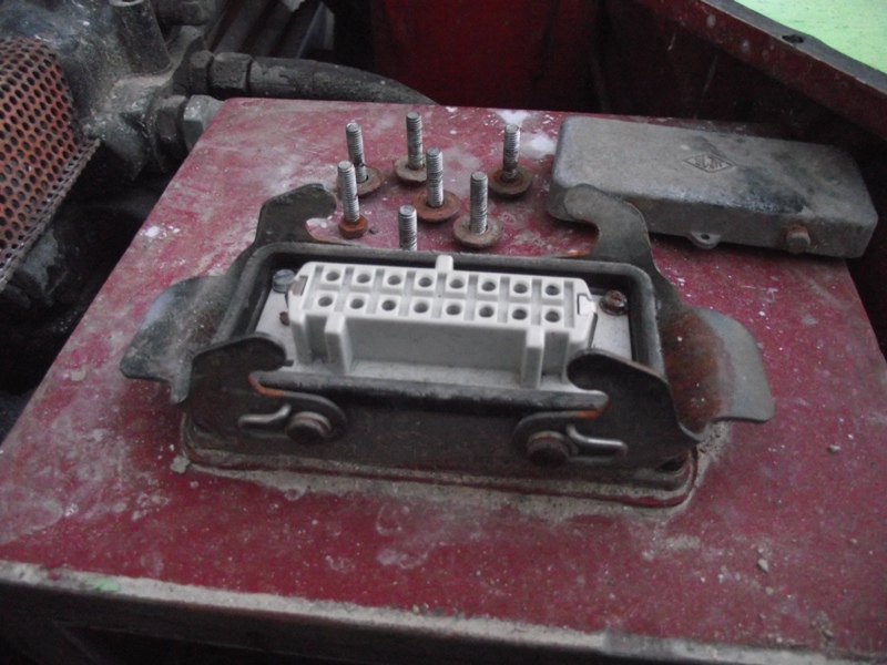

            Hai una foto della pulsantiera?
            • ik7qpb
              • 26/02/2008
              • 15

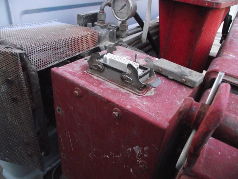

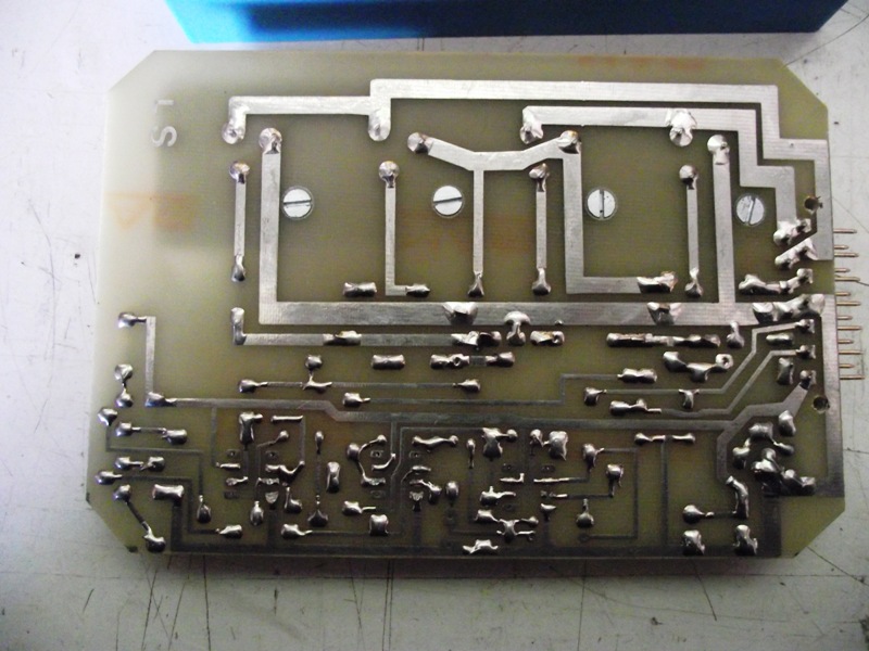

              ho fatto altre foto in pratica quello che mi manca e propio la sua pulsantiera qui' si può vedere meglio la presa su cui andrebbe o una centralina wi-fi oppure un cavo dotato della sua spina maschio e una pulsantiera,
              la gru ferrari gr 3000 è stata montata dalla ditta Golo in vigonolo nel 1987altro non si evidenzia

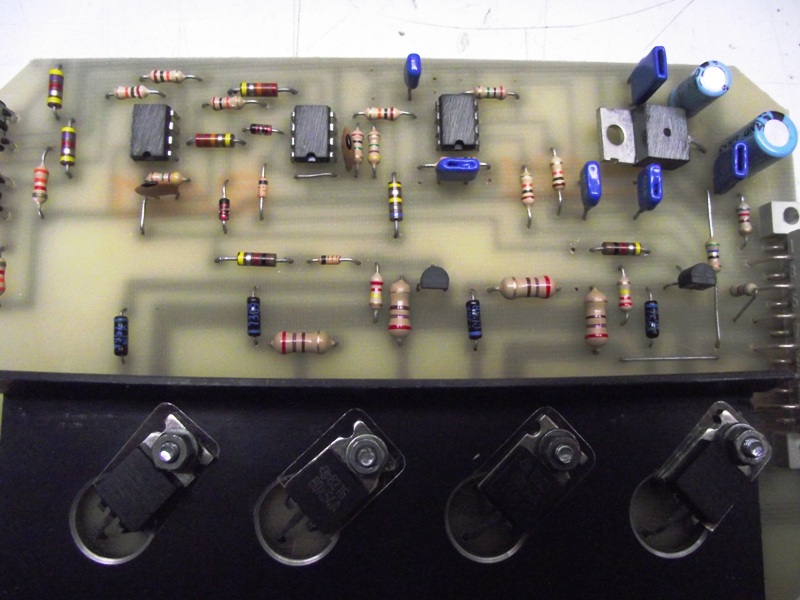

                Si,è un'apparecchiatura molto datata sicuramente identificabile solo aprendo il contenitore della scheda logica e comunque dubito esistano ancora documentazioni a riguardo.Tuttavia le strade possibili sono a mio avviso 3:
                -rinunci a tutto e fai funzionare la gru solo in manuale
                -installi un radiocomando nuovo completo,ma vai incontro ad una spesa importante
                .terza ipotesi ed a mio avviso praticabile, ti fai realizzare una pulsantiera nuova ad hoc,completa di cavo e connettore.Ti devi trovare un buon tecnico che ne sappia di elettronica,una volta identificati tutti i fili del connettore con relative funzioni il gioco è fatto.
                • ik7qpb
                  • 26/02/2008
                  • 15

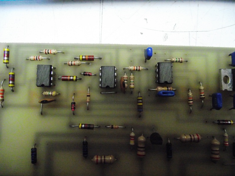

                  lo so,siccome potrei, almeno spero al 80% rifarlo inquanto conosco la materia ma il problema si è posto quando aprendo la scatola dove alloggia la scheda mi sono accorto che anno tolto i numero a 3 circuiti integrati, e a 3 transistor,allora si usava spesso in quanto facili da copiare ora stiamo dipingendo la cabina ma appena finito smonto tutto lo metto sul bancone e mi disegno lo schema
                  anche se mi manca la sigla per poter capire il lavoro che i vari componenti fanno almeno ci voglio provare.
                  Certo che se trovassi il telecomando anche solo lo schema tanto di guadagnato, il daily lo rimetto a nuovo per passione ma anche perchè lo uso solo nella mia propieta,spero che qualche anima buona legga questo richiamo non si sa mai.
