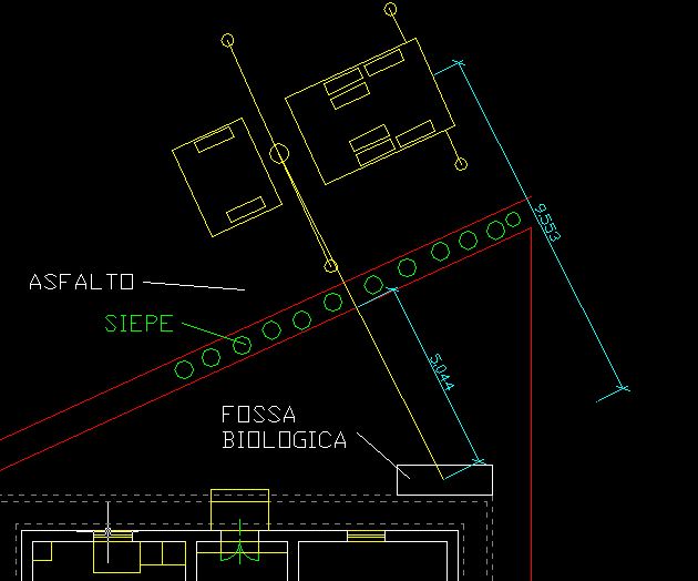

devono installarmi una fossa biologica tricamerale del peso di 20 qli ed è necessario usare una gru perché il punto più vicino raggiungibile con un automezzo dista circa 7m dal punto di installazione.
Supponendo di usare una gru retrocabina, più o meno che gru ci vuole per sbracciare circa 7m in orizzontale dal punto dove può arrivare il camion con 20qli? Basterà una 20 tm?
Altro problema: la gru per scaricare dovrebbe posizionarsi sul piazzale del mio vicino, asfaltato l'estate scorsa. C'è il rischio che con gli stabilizzatori affondi rovinando il manto? Che genere di piattaforme è opportuno mettere sotto ai piedi degli stabilizzatori per non fare danni? Ve lo chiedo perché non vorrei rovinare il piazzale del vicino.

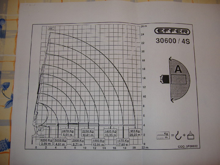

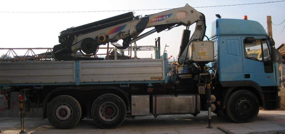

la 20t/m è un azzardo in quanto si ha solo una vaga stima del peso da sollevare..... esendo un manufatto il cls.
vuol dire che quella gru su quel caqmion cosi configurato non potra mai superare la prova ISPEL
Peccato, avrei speso volentieri qualche centone per far lavorare un 30tm a casa mia: per ora si sono viste solo gruette da poco a scaricare materiali edili.
