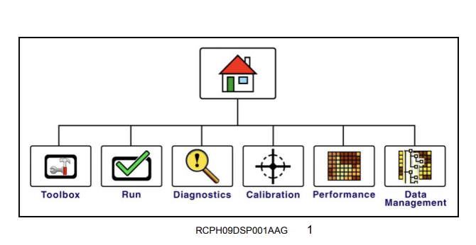

    Ciao io ho avuto lo stesso problema (tedesco) sul mio new holland e il mio fornitore che è rivenditore ufficiale me l'ha risolto così:
    dalla home del menu (la casa) vai a toolbox (quello più a sinistra)

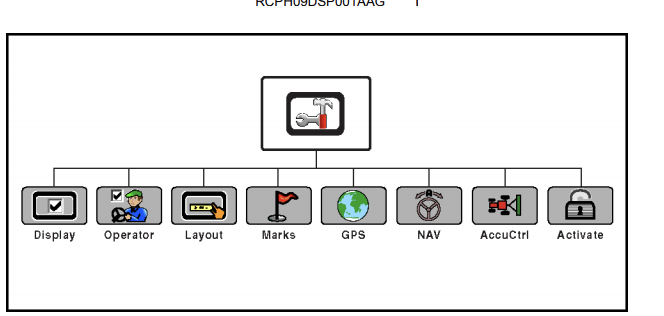

    poi lì vai su display

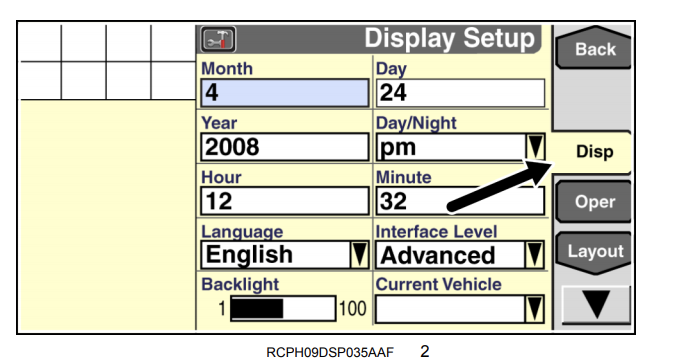

    qui ti si apre la schermata della data etc.

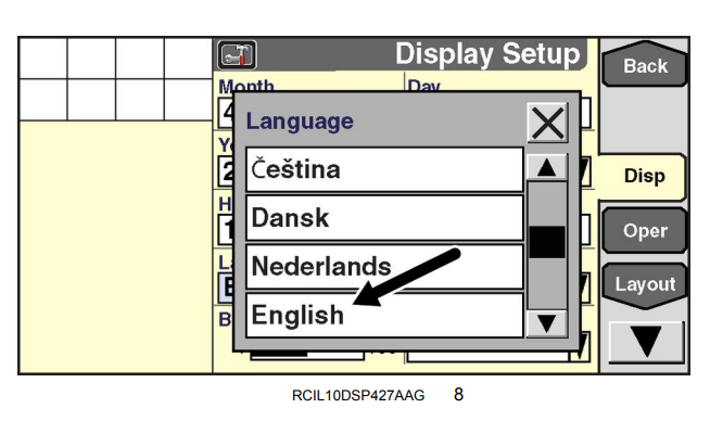

    qui scorri con le freccie fino al 7 box poi dando conferma ti si apre la tendina delle lingue, se è tutto in giapponese forse è più complicato ma se segui le immagini che ti ho messo dovresti cavartela, ciao!
