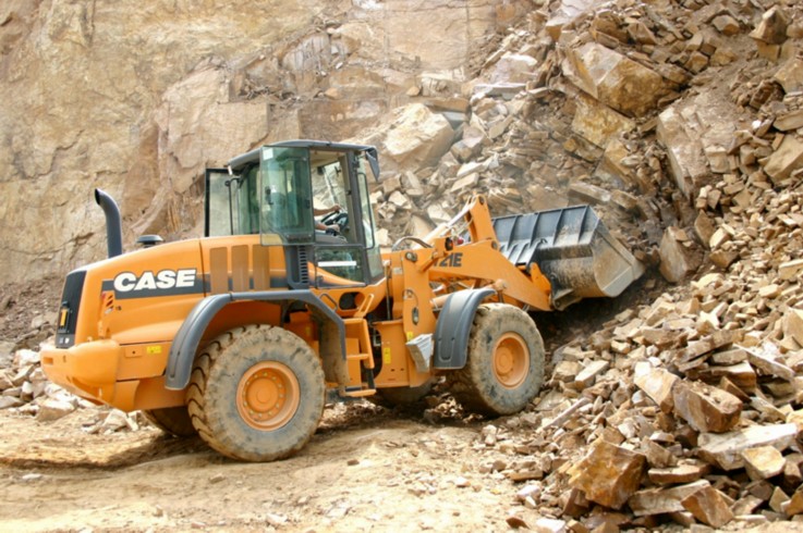

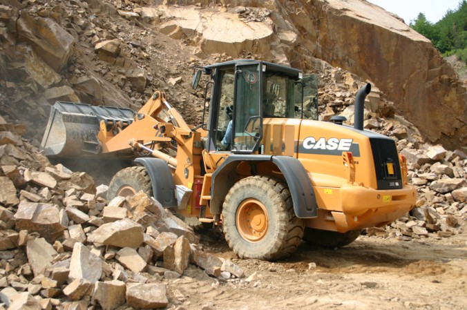

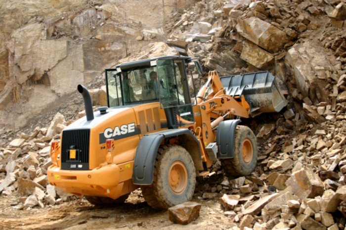

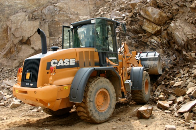

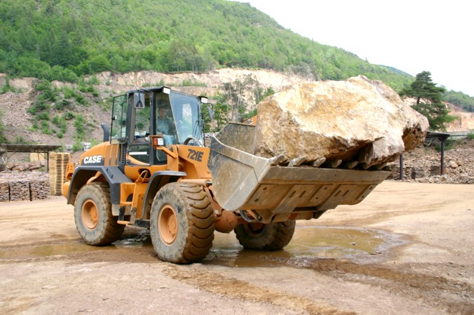

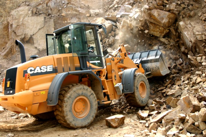

                          Intanto vi inserisco le immagini di una signora pala che in pochi considerano e che invece è in grado di fornire delle prestazioni di livello assoluto con una affidabilità molto elevata (ci sono aziende che le hanno acquistate e non le hanno più abbandonate....già dalle serie precedenti). Inserirò poi strada facendo altre immagini di altre pale in modo che la discussione sia più varia.
                          Costantino Radis

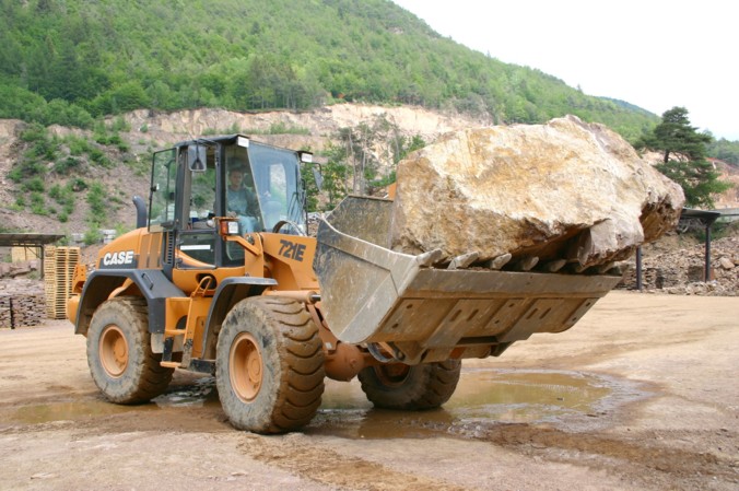

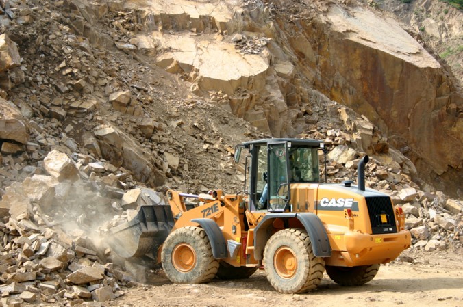

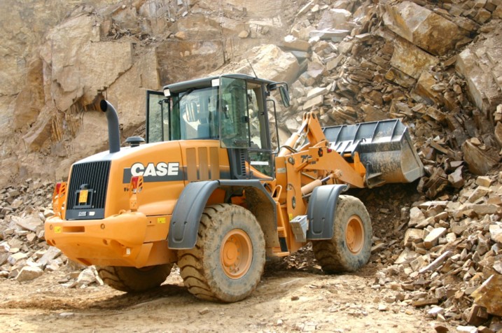

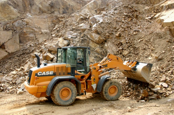

                            Ecco altre foto della 721E (stessa piattaforma della New Holland W170B).
                            Tanto per fare un esempio, i dati importanti di questa macchina sono:
                            - carico di ribaltamento in longitudinale: 12.590 kg
                            - carico di ribaltamento in sterzata massima (40°): 10.920 kg
                            - peso operativo: 14.500 kg
                            - forza di strappo: 14.260 kg
                            Non dimentichiamoci delle altre macchine (se qualcuno avesse la voglia di andare a vedersi i dati e riportarli....sarebbe una ottima cosa...) ma ragioniamo su questi dati e poi ne intordurremo altri che spiegano le cose in modo più minuto.
                            Forza di strappo pari a ben il 98% del peso proprio. Tantissimo. Addirittura troppo ti direbbe la concorrenza....la macchina non riesce a usarla tutta, la macchina sarebbe sottoposta a stress elevati ecc, ecc. Questi sarebbero gli argomenti di un venditore di qualsiasi altra marca (tranne New Holland che ha una macchina con delle caratteristiche di base del tutto identiche...e quindi non può dire proprio nulla). Potrebbe essere vero se la macchina non avesse un valore così elevato di carico di ribaltamento in longitudinale (posizione, di solito, in cui si scava) rispetto al proprio peso operativo:ben l'82% del proprio peso. Tantissimo. E non sono valori soltanto scritti ma anche reali e determinati dal bilanciamento dei pesi che in questo caso viene ottenuto con la posizione arretrata del motore e con passo lungo e carreggiata ampia (sempre rispetto alla categoria di appartenenza della macchina). Ecco allora che entra in gioco il passo, la carreggiata e l'architettura concettuale della macchina.
                            E qui vediamo cosa succede dal confronto fra le varie macchine e poi scenderemo nei particolari costruttivi per cui chi vi dice, per esempio, che la 721E e la W170B sono le stesse macchine vi dice una cosa vera solo in parte.
                            Ecco altre bellissime foto che sono un esempio pratico dei dati che abbiamo letto sulla carta.

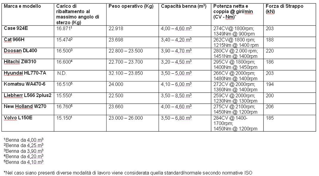

                                  Ho fatto una piccola tabella veloce con alcuni "dati fondamentali" presi dai depliants ufficiali linkati Giorgio e Gianni.
                                  Premetto che mi sono limitato a riportare i dati nella tabella, che li ho controllati, ma che potrebbe comunque essermi sfuggito qualcosa. Quindi se ci sono errori ditemi pure che modifico.
                                  Altra sottolineatura che mi sento di fare è che, soprattutto per quanto concerne il carico di ribaltamento e la forza di strappo, non esiste uno "standard" per la misurazione di queste caratteristiche. Ogni costruttore usa benne dalla cubatura più o meno differente e dai setting (lame, denti ecc.) propri. Nel considerare le cifre riportate occorre tenere in considerazione anche questo.
                                  Ultima modifica di kxmet; 05/06/2007, 14:52.
