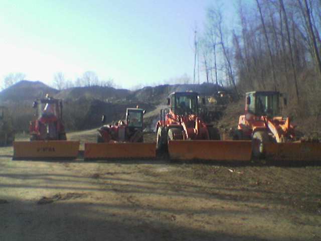

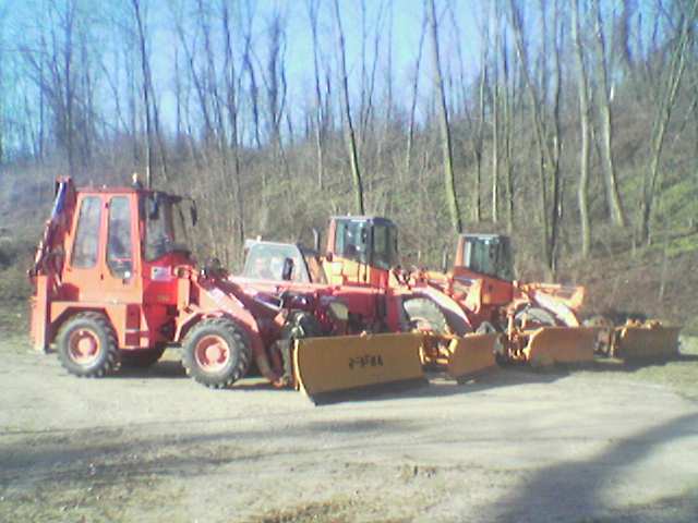

                                              Per CVT: visto che sei appassionato di sgombraneve guarda queste foto che spero ti piaceranno...
                                              Ultima modifica di Gian; 28/02/2005, 22:12.

                                                  belle foto gian
