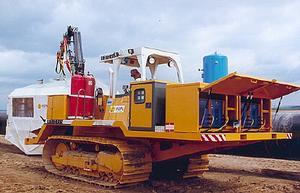

    Sempre sulla scia dei mezzi strani, l'altro giorno in porto a genova(dove lavoro) ho fotografato questo mezzo....
    Sapete dirmi di che cosa si tratta???
    si nota anche un generatore di corrente dopo il pianale di carico
    ha indubbiamente una piccola zona di carico e un braccio idraulico
    Mi scuso per la qualità delle foto, ma sono state scattate con un cellulare
    Matteo
    Non vorrei dire una fesseria ma penso che sia un telaio di un buldozer con sopra un pianale che ha un generatore di corrente e una gru Hiab.
    penso che abbia li stessi funzionamento di questo liebherr;
    non lo so ma penso che vengano usati in cantieri edili di montagna dove le ruote non possono arrivare.
    Questo è quello che penso passo la parola agli esperti.
      Su di un altro forum si pensava ad una saldatubi.... ma siccome non siamo molto esperti mi affidavo a voi....
        Ciao a tutti , quella strana macchina nn viene impiegata nei cantieri di montagna ma nella posa di metanodotti e oleodotti eha la funzione di piccola officina, sulla parte vuota del cassone verranno istallate delle motosaldatrici e funzioneranno con il gruppo montato vicino sicuramente saranno utilizzate per giuntare i tubi l'uno con l'altro .ciao Giorgio cat
          Ora ho capito grazie mille per la spiagazione
            Non posso che non ringraziarti pure io .... mi hai levato un bel tarlo....
              Giorgio ha dato la spiegazione esatta!
              Bravo Giorgio, ma tu come facevi a saperlo? L'avevi già visto all'opera? Io l'ho visto durante la posa della Pipeline Ravenna-Ferrara della SNAM
              Saluti a tutti.
                Come facevo a saperlo ??? e' da quando sono piccolo che sono a contatto con le mmt e da passione si e' trasformata in una malattia dal quale sara davvero difficile uscirne!!!!!!!!!!!!! all' opera purtroppo nn l'ho ancora visto (questo) ,ho visto dei trattori agricoli adattati a quel tipo di lavori . Ma dalle mie parti e' difficile poter vedere la posa di un metanodotto o un oleodotto(uno ogni 30 anni se tuuto va bene!!!! ) pervedere qualche cosa di simile sono dovuto arrivare in sardegna tra le montagne sperdute nel nulla . ciao NiCo_Terex
                  Io li ho vistiii
                  Ho visto questo tipo di mezzi all'opera in un cantiere per la posa di un gasdotto da 78 polllici, tratta Parma Pontremoli esattamente operavano nel tratto di attraversamento dell Appennino, dove date le forti pendenze da superare era impossibile usare mezzi gommati.
                  Alcuni erano allestiti come quello nella foto, altri con cassoni ribaltabili, uno con una cisterna per il rifornimento di gasolio, uno con cassone e gru, un altro con una stazione per la saldatura automatica.
                  La marca era PMI.

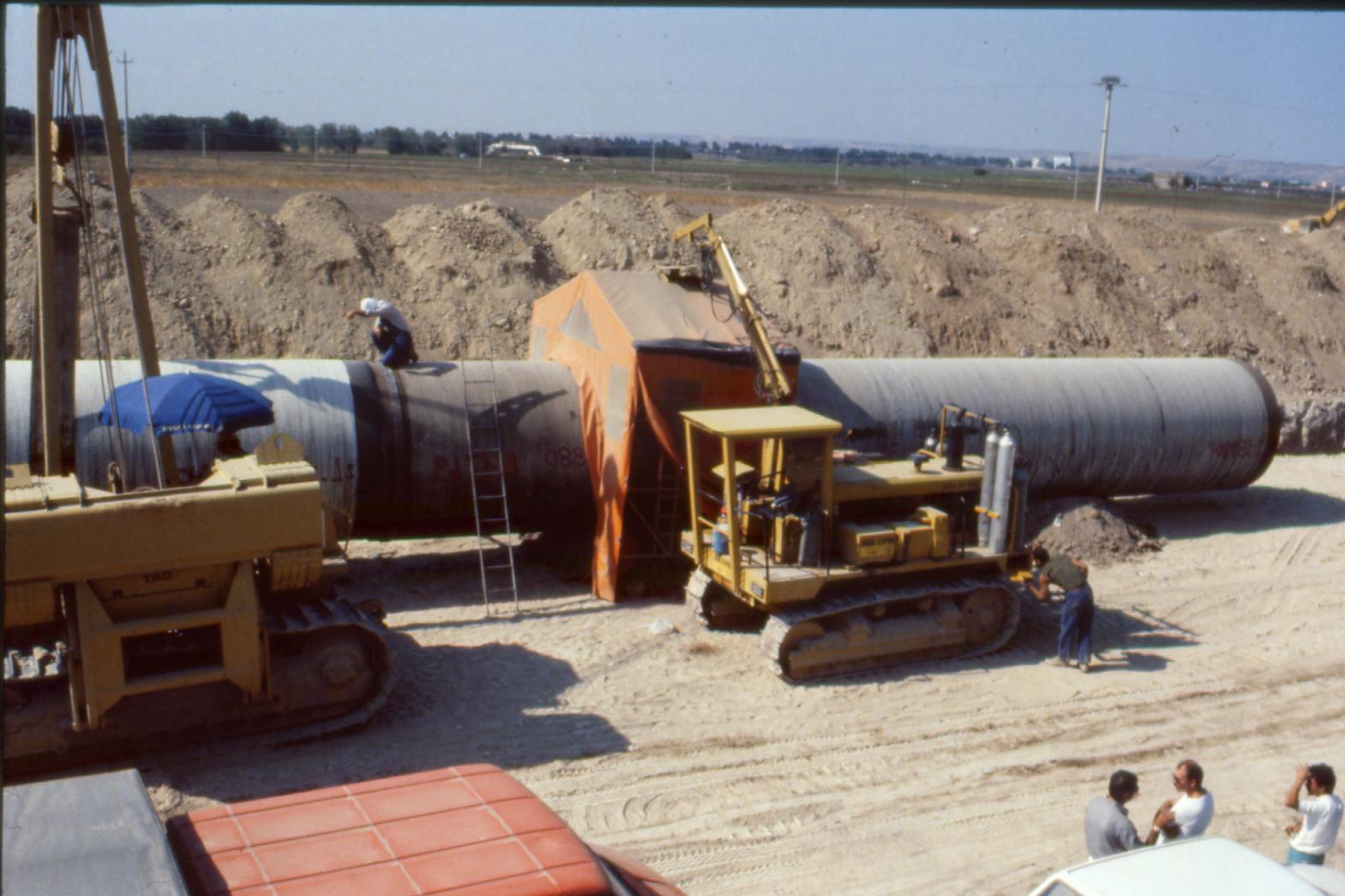

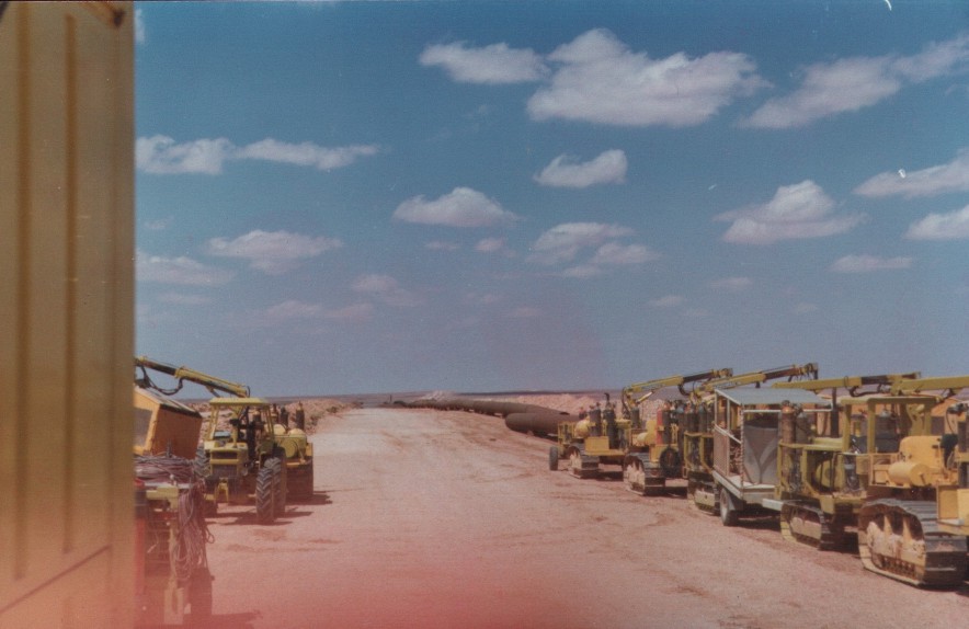

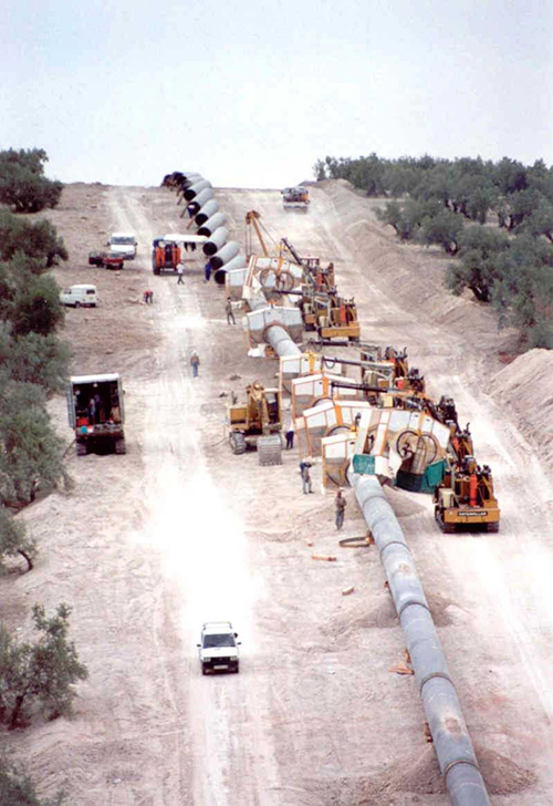

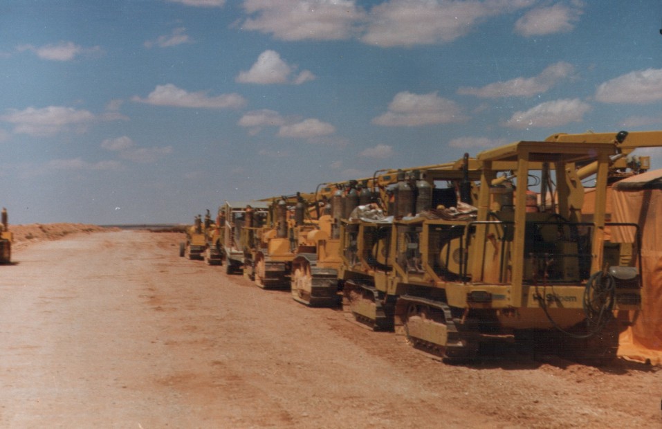

                                      Io ho alcune foto che mostrano l'uso che se ne fa di queste macchine, se qualcuno fosse interessato, son qui sotto...
                                      Circa un anno fa ero stato a Parma alla sede della Bonatti, nota impresa italiana specializzata nella costruzione di pipelines e avevo visto moltissime stazioni di saldatura marchiate Caterpillar sul telaio dei 215; adesso non so se fossero delle modifiche apportate da loro in officina, da qualche artigiano (tipo PMI o CMO2 per esempio) o addirittura delle configurazione apportate direttamente da Cat su richiesta dei propri clienti...qualcuno di voi ne sa qualcosa in più?
                                      Comunque tra le foto in una ci sono anche loro.

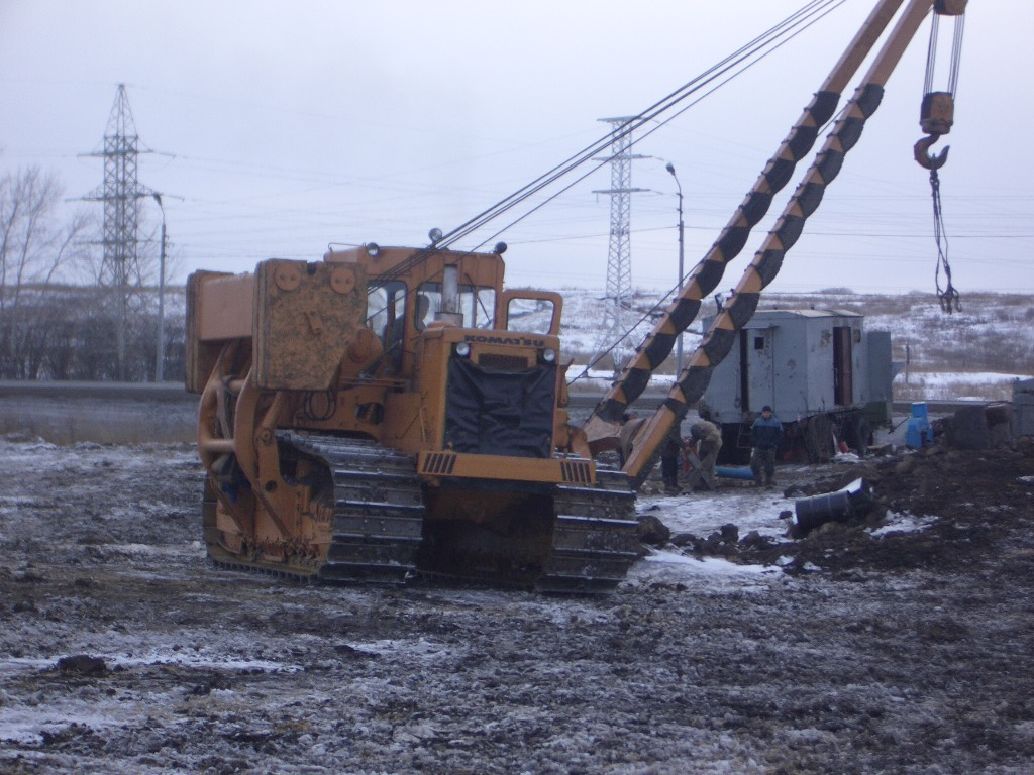

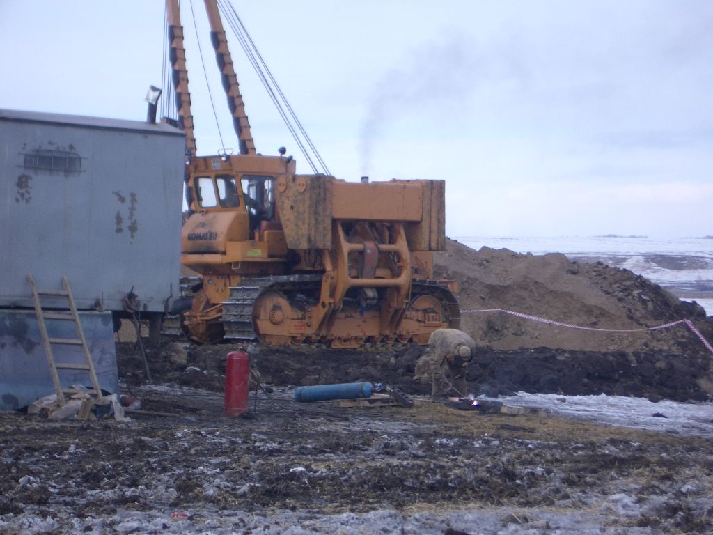

                                          Io ora in Sybirii e fotografo mezzoposatubo (pipelayer) Komatsu D355 versya C3 (non A3 che come sicuro sapete e' dozer).
                                          Poi metto foto di D355 C3 in neve (bel panorama bianco)
                                            Come io promezso im mio message di prima, ora cvhe tornato da Sibyrii metto foto di machina che da voi sicuro non esiste (anche se sicuro voi conoscete): Komatsu D355 C3 posatubo.
