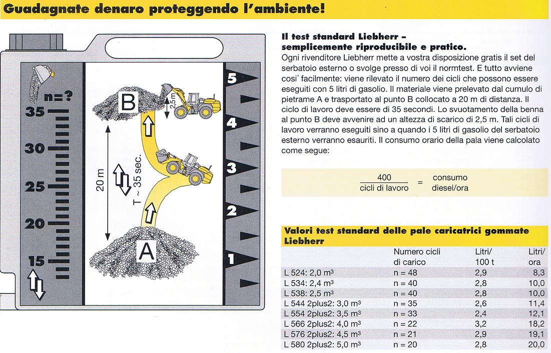

      Per Liebherr esiste una sorta di formula per poter calcolare i consumi delle sue pale gommate. Se ti serve lo cerco.

        Beh te ne sarei molto grato.

          Nella immagine oltre al sistema di calcolo dei consumi ci sono i valori dichiarati dal costruttore....
          Purtroppo non so assolutamente dirti se sono attendibili o meno.
          Spero comunque ti siano utili.
            Grazie mille mi torna utilissimo!!!
