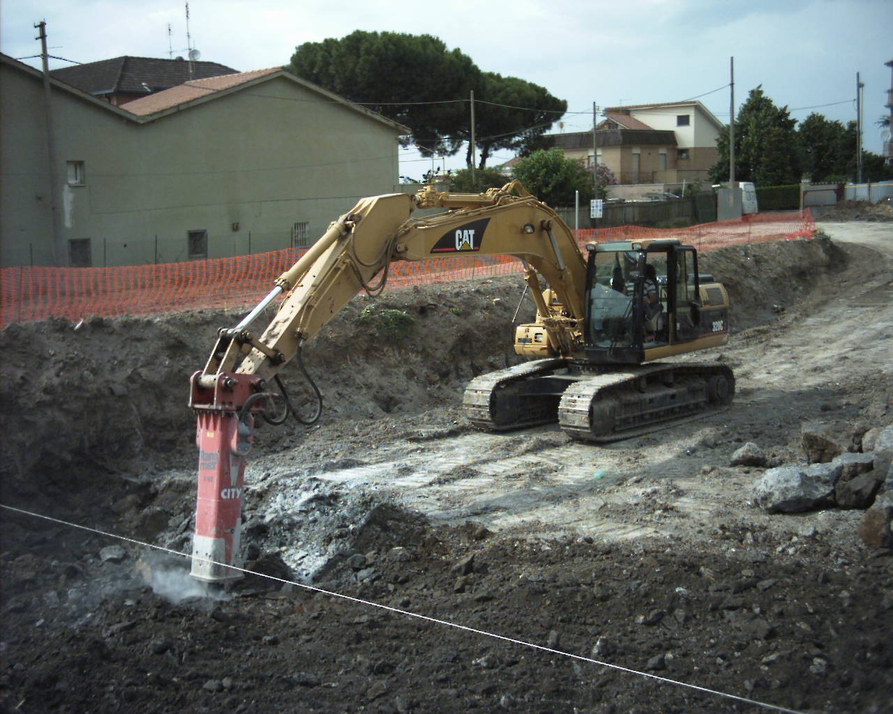

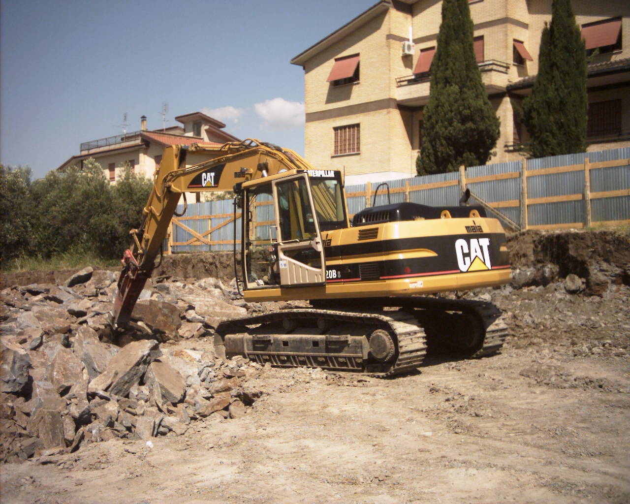

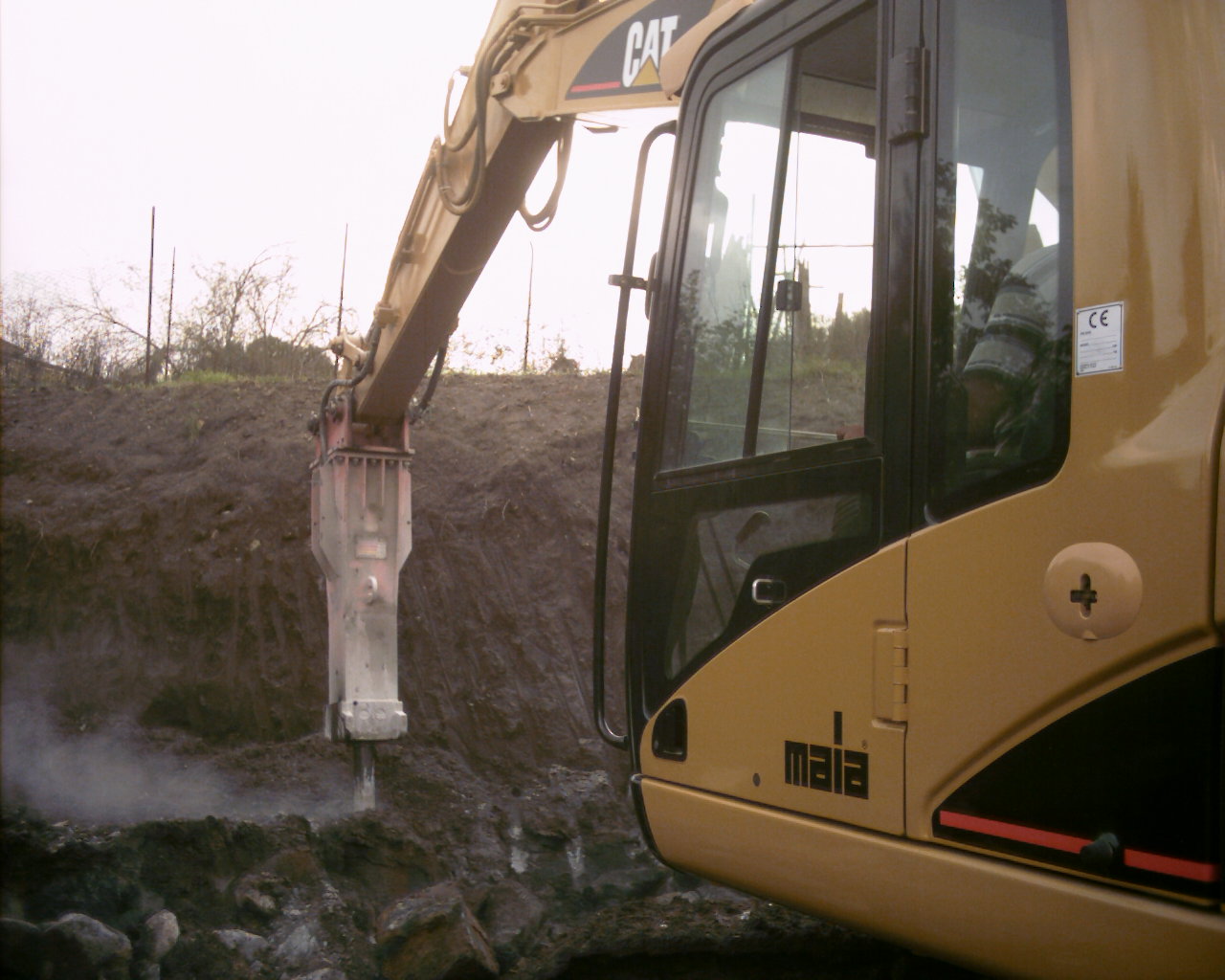

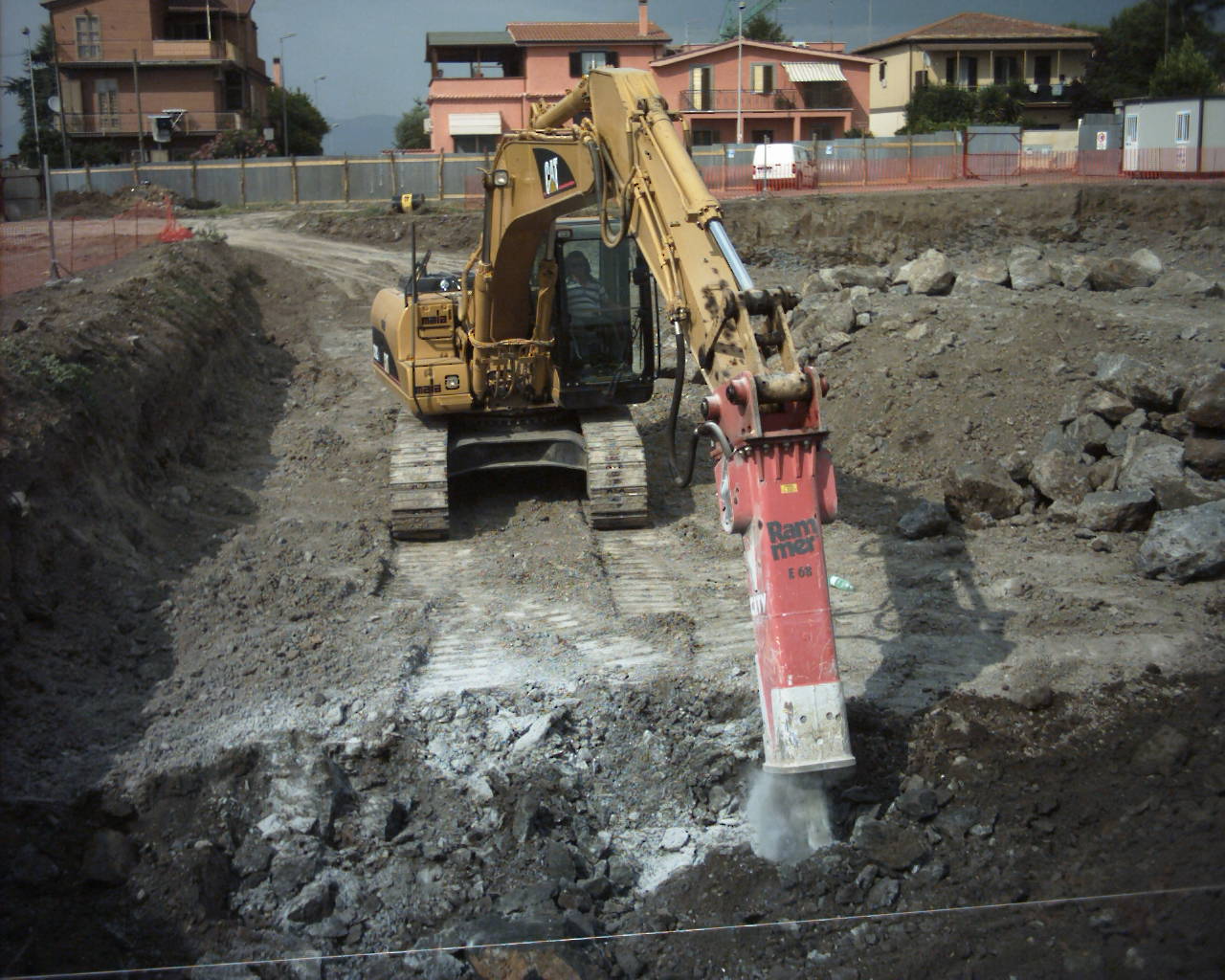

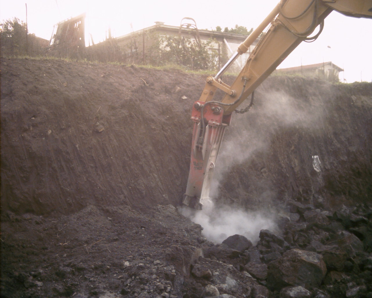

                                  ragazzi sto facendo uno sbancamento a terme vigliatore messina 2000 mc
                                  circa e tutta roccia calcarea che fa fumare le punte lo scarico e a 50m di distanza e da 1 settimana che lavoriamo con 2 escavatori e una pala abbiamo rotto 3 punte e siamo in mezzo a una strada e vi assicuro che con questo materiale non conviene lavorare anche se fosse pagato 20000 euro
                                  provare per credere ciao a tutti
                                    Dillo a me... 4 angolari (2 per lato) benna della Caterpillar 955K sostituiti a settimana e 9 denti ogni 2 settimane....e 240-250 ltr di gasolio al giorno.....solo ce la mia era in Calabria
                                      Mia moglie è di Catania , ed ho visto + volte in che condizioni si lavora nella roccia lavica compatta . Quando stavano scavando x fare il tronco della metropolitana che parte vicino alla staz.FS , le frese , nella roccia nera , facevano fumo bianco , con odore di acciaio cotto , e con avanzamento ridicolo .
                                      Ciao - GIANCARLO
