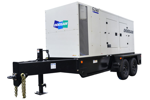

Lo scorso 13 Novembre la rivista ForConstructionPros ha pubblicato un articolo sull’ultimo generatore progettato dalla Doosan Portable Power, che è il primo dell’azienda ad essere in regola con la normativa sulle emissioni Tier IV Final. Abbiamo tradotto l’articolo per voi con le caratteristiche della macchina:
Titolo originale: G240WCU Tier 4 Final Generator
Traduzione dell’articolo:
Il G240WCU è il primo generatore che rispetta la normativa Tier 4 Final progettato dalla Doosan. L’unità è alimentata da un motore di 282-hp Cummins QSB7-G6 e utilizza un catalizzatore di ossidazione diesel e tecnologie di riduzione catalitica selettiva.
- Pannello di controllo riconfigurato con regolatore digitale integrato (DynaGen TG-410)
- Il design a doppia protezione separa il sistema di trasmissione e di raffreddamento
- La tecnologia radiale della ventola di raffreddamento protegge contro il surriscaldamento
- Configurazione di tensione a tre posizioni e opzione 60 volt supplementare
- Sistema di protezione che impedisce all’utente di commutare la tensione durante il funzionamento
- Interruttore a doppia frequenza che consente all’utente di selezionare facilmente 50-60 hertz
- Capacità serbatoio carburante: circa 1400 litri.
- Tempo di esecuzione: 26 ore quando è carico al 100% – aumento del 5% rispetto al tempo di esecuzione della tecnologia Tier 4 Interim
- Alternatore Leroy-Somer con sistema AREP che offre protezione contro i sovraccarichi e cortocircuiti.
