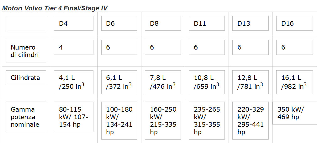

Emissioni e consumi più ridotti grazie ai motori Volvo Tier 4 Final/Stage IV
Basati su una sapiente tecnologia frutto di 180 anni di esperienza e supportati dalla potente organizzazione del Gruppo Volvo, i nuovi motori diesel D4, D6, D8, D11, D13 e D16 Tier 4 Final/Stage IV di Volvo Construction Equipment (Volvo CE) sono conformi alle future e rigorose norme europee e americane sulle emissioni e offrono inoltre un'efficienza dei consumi fino al 5% superiore a quella dei modelli precedenti e costi complessivi di esercizio inferiori.
I motori V-ACT (Volvo Advanced Combustion Technology) prevedono un sofisticato sistema di iniezione del carburante, un sistema di trasferimento dell'aria più efficace e una migliore gestione delle funzioni del motore. Testati e collaudati esaustivamente in condizioni estremamente difficili, i motori Tier 4f/Stage IV sono stati validati su banchi di prova e sul campo in varie applicazioni per ridurre ulteriormente le emissioni di ossidi di azoto (NOx) dai livelli previsti dalle norme Tier 4 Interim/Stage IIIB (2,0 g/kWh) ad appena 0,4 g/kWh: vale a dire una diminuzione dell'80% che assicurerà la conformità ai requisiti della nuova legislazione in materia.
Per soddisfare questi nuovi requisiti senza modificare radicalmente il motore di base, i motori Volvo Tier 4f/Stage IV includono ora la tecnologia SCR (Selective Catalytic Reduction) che è già stata collaudata esaustivamente in oltre un milione di autocarri Volvo a partire dalla sua introduzione nel 2005.
La tecnologia SCR prevede l'iniezione nel flusso dei gas di scarico di un additivo denominato DEF (Diesel Exhaust Fluid)/AdBlue® e costituito da una soluzione di urea al 32,5% in acqua deionizzata allo scopo di convertire gli ossidi di azoto (NOx) in azoto e acqua (H2O), dunque in sostanze che si trovano normalmente nell'aria. Questo sistema è dunque in grado di ridurre le emissioni di NOx fino al 95%.
Oltre alla tecnologia SCR, il sistema E-EGR di ricircolo esterno dei gas di scarico raffreddati contribuisce anch'esso ad abbassare le emissioni di NOx riducendo la quantità di ossigeno presente nella camera di combustione in modo da abbassare le temperature di picco durante la combustione. Durante il processo di ricircolo dei gas di scarico, un turbocompressore a geometria variabile (VGT) montato sui motori D13 e D16, o un turbocompressore con valvola wastegate nei motori più piccoli, genera una coppia istantanea a bassi regimi, in modo da aumentare la potenza e migliorare le prestazioni del motore per assicurare un maggiore risparmio di carburante.
