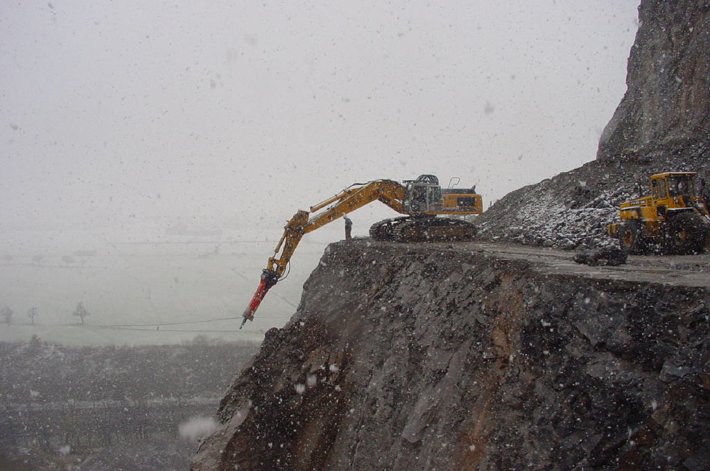

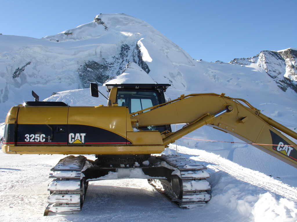

Le luci e i colori mi paiono alquanto "sballati".Originalmente inviato da TrakkerPerchè è un fotomontaggio?
Oddio, posso anche sbagliarmi, ma -a pelle- è questa la sensazione che mi dà quella foto.
Non nego cmq che quella rappresentata in fotografia sia una condizione realmente possibile.
Ripeto, è la foto stessa che non mi convince.
Se, è vero che la Caterpillar garantisce le sue prestazioni sino ad una certa altitudine, nulla toglie che si posson fare tarature specifiche, in secundis, allora i lavori che fanno sul Gottardo,con macchine Cat e Komatsu, me li son sgnati? Addirittura, un 365. lo hanno smontato.. e lo hanno portato su con la teleferica, un componente la volta.Ultima modifica di Aldo; 19/03/2006, 19:13.

personalmente mi e' capitato di vedere all' opera su piste da sci o su montagne molto alte( fino a 3500m) escavatori e dozer....in austria e svizzera ci sono ditte che ci lavorano con gli escavatori sulle cime delle montagne 365 giorni l'anno...
le macchine vengono tarate dai meccanici per garantire le migliori prestazioni che pero' non saranno mai al massimo...
la foto Aleksey potrebbe essere una situazione realmente possibile....per me potrebbe essere un fotomontaggio....Ultima modifica di Giorgio_Cat; 19/03/2006, 20:03.Giorgio - MMT STAFF
Il fatto che la Caterpillar garantisca prestazioni ottimali fino ad una certa quota non vuole dire che la macchina oltre quella quota non riesca più a lavorare: certo le prestazioni e la produttività risulteranno ridotte, ma con l'intervento si personale tecnico si può ottenere il meglio dalle circostanze... Faccio un esempio pratico di cui non posso sbagliarmi, avendo appena frequentato (e sono stato promosso a pieni voti) con la Protezione Civile un corso di rischio idraulico di livello avanzato: se una pompa (elettrica o a scoppio che sia) ha una prevalenza di 10 metri (cioè che riesce a spingere l'acqua a 10 metri d'altezza) con una portata di 350 litri al secondo viene fatta lavorare per portare l'acqua a 15 metri, non significa che la pompa non ce la farà a fare il suo lavoro, ma al contrario l'unica cosa che varierà sarà la portata che non sarà più di 350 litri al secondo, ma sarà di molto inferiore, nonostante la macchina vada al normale regime.
E poi anche le automobili hanno lo stesso problema: quando si va in montagna ci si accorge subito che (essendo l'aria anche più rarefatta) il motore non tira come in pianura...http://www.forum-macchine.it/showthread.php?t=63096

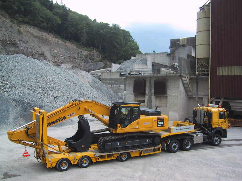

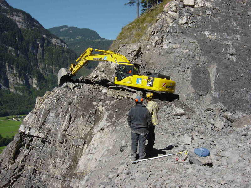

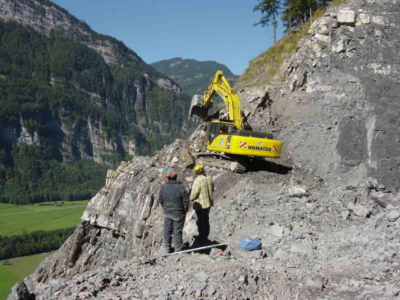

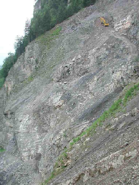

Per Marcella: eccoti le foto dello stesso Komatsu....ma visto mentre arriva in cava e....un po' da lontano, giusto per dare un'idea dello stato dei luoghi!!!
Ecco poi anche un bel Liebherr 954.....con tanto di martellone!
P.S.: all'operatore del PC340 qualcuno aveva detto "Ragazzo...farai tanta strada!!!"

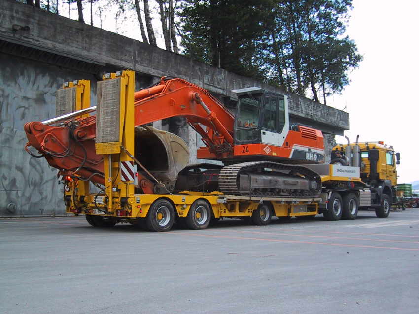

Austria, o lka zonas dei Tauri odalle parti del Brennerpass sopra Innsbruck.. Barnaba, quel trattore dovrebbe essere un OAF 26.463 6x6.. si.. 6x6, anche il carrello posteriore è motrice e sterzante, con sospensioni pneumatiche..

Boh... Strano è strano: io giro parecchio ma di semirimorchi come quello ne ho visto solo uno in un'area di servizio sulla A1 ma non ho fatto caso se fosse estero o meno... Era agganciato ad un trattore 6X4 Volvo ma non c'erano scritte da poter risalire alla nazionalità tranne il fatto che l'unica cosa che ho visto è che aveva la targa del trattore gialla, ma non so dire altro...
