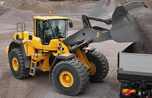

Volvo Construction Equipment realizza, per la prima volta, un kit di conversione per il motore che consente ai clienti della Volvo di rivendere le loro macchine con motori Tier 4i / Stage IIIB al di fuori degli Stati Uniti e l’Unione europea, a prescindere da quando la macchina è stata acquistata.
Il kit di conversione Stage IIIB e Tier 4i del motore Volvo CE consente ai clienti Volvo di rivendere le loro macchine Tier 4i / Stage IIIB ai paesi meno regolamentati in cui vengono utilizzati i combustibili ad alto tenore di zolfo. I primi kit sono ora disponibili per i dumper articolati A25-A40 (con motore D11, D13 e D16) e le pale gommate L150-L250 (motore D13). All'inizio del prossimo anno i kit saranno disponibili anche per gli escavatori EC340-EC480 (motore D13). Durante tutto il 2015, ii kit di conversione sarà disponibile per tutte le macchine Volvo con motore a potenza media (D4-D8).
"Il kit di conversione regola il sistema del motore in modo che possa gestire i combustibili ad alto tenore di zolfo fino a 10.000 ppm," ha dichiarato Alan Berger, vice presidente del settore di produzione piattaforme Volvo CE. "Questo elimina la necessità di rigenerazione e consente ai clienti di Volvo di esportare le loro macchine usate per i paesi meno regolamentati come il Nord Africa o Sud America. Senza un kit di conversione, macchine Tier 4i / Stage IIIB non funzioneranno correttamente a causa della differenza di qualità del carburante. Abbiamo sviluppato e testato il nostro kit di trasformazione con particolare attenzione alla qualità e affidabilità, fornendo una soluzione affidabile per i nostri clienti."
"Il kit di conversione Volvo si compone di due parti: l'hardware viene scambiato e il software è aggiornato", dice Alan. "Il nuovo proprietario deve contattare il concessionario Volvo locale nel paese di destinazione per il kit di trasformazione da montare. L'installazione avrà circa mezza giornata e la conversione è permanente ".
