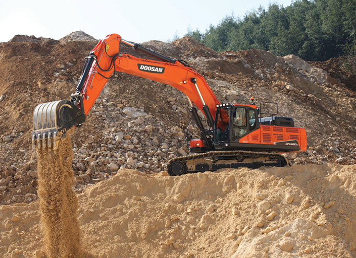

Nella foto: l'escavatore DX420LC della Doosan con il nuovo sistema wireless CoreTMS per la gestione delle flotte
