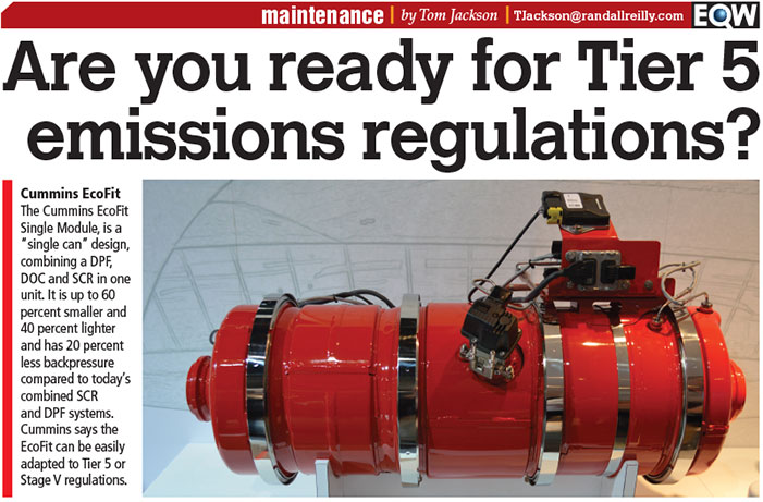

A Intermat ci sono stati cinque eventi stampa nei quali gli OEM hanno presentato i loro motori Stage V. La maggior parte di questi hanno ottimizzato i loro progetti per la dimensione del DPF, che è stato ridotto al minimo. Molti stanno offrendo quello che chiamano "one solution”, il che significa il DPF, DOC e SCR tutti uniti in un unico “blocco”, invece che installarli come elementi separati.
