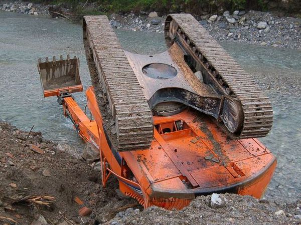

Alcuni esempi cause del perché può ribaltarsi l'escavatore:
E per prevenire tale rischio occorre:
E il manovratore deve fare uso della cintura di sicurezza.
- cedimento del piano di appoggio o dei percorsi, ad esempio per la presenza di sottoservizi;
- errori di posizionamento e manovra durante le attività di scavo o sollevamento di materiali”.
- “verificare i percorsi e le aree di intervento e rispettare le istruzioni del fabbricante in particolare in merito ai limiti d’uso e al posizionamento;
- durante l’attività di scavo procedere per fasi successive senza compromettere la stabilità del terreno e conseguentemente del mezzo;
- mantenere la distanza di sicurezza dal ciglio dello scavo (nel caso degli escavatori cingolati, orientare i cingoli perpendicolarmente alla parete dello scavo)”.
