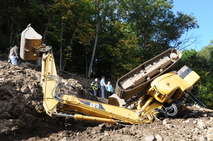

Il terzo caso è relativo ad un incidente avvenuto in un cantiere per la realizzazione di un edificio.
Un escavatore percorre una rampa di accesso al piano di fondazione del cantiere. La larghezza della rampa è pari a quella del mezzo utilizzato; tale situazione determina il ribaltamento sul fianco sinistro dell'escavatore dovuto del cedimento/smottamento del terreno e ad una manovra errata del conduttore.
A seguito del ribaltamento il manovratore rimane schiacciato tra la struttura dell’escavatore ed il terreno sottostante decedendo sul colpo. I fattori causali rilevati:
- il lavoratore operava su una rampa avente una larghezza pari a quella del mezzo utilizzato;
- il lavoratore effettuava una manovra errata;
- cedimento/smottamento della rampa.
