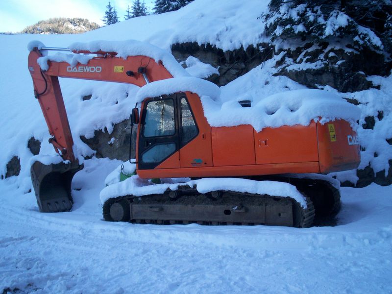

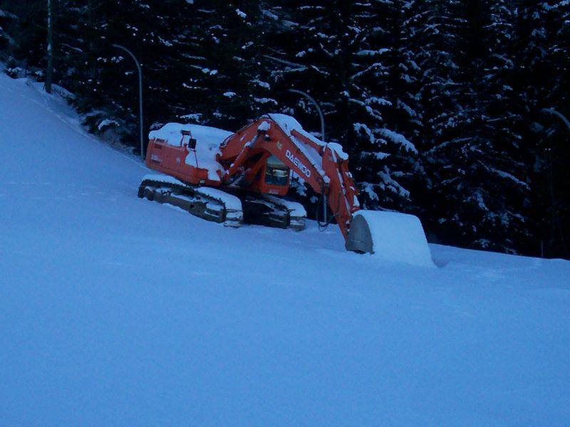

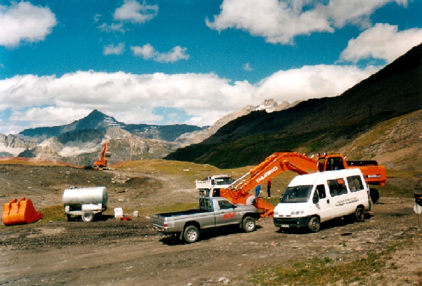

    Intanto inserisco le foto di due Daewoo al lavoro sul Col de l'Iseran (2.770 m s.l.m.) che divide la valle della Maurienne con la val d'Isère. Questi mezzi lavorano, insieme a dei loro colleghi di varie altre marche, alla manutenzione estiva delle piste e degli impianti ad una altitudine che varia tra i 1.800 e i 3.400 m s.l.m.
    Per i curiosi: il Daewoo 500 è stato ripreso proprio mentre veniva consegnato alla Societé Telepheriques Val d'Isére in cima al colle (che è carrozzabile in estate ed è meta turistica molto frequentata)...scusate la qualità...la stessa immagine la trovate nell'Album nella sezione "Foto dal forum".

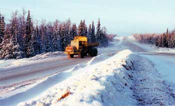

    Operations in alta quota e non solo anche in extremes conditions, neve, ice etc etc da noi in Russia sono normalissime. Dai monti Urali all'Artico "dove l'alta quota e' mondo stesso".

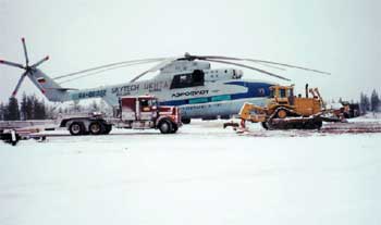

    Ho diverso amici che per andare per riparare machine vanno in helicopter come in foto che io messo. A volte zone rimangono izolate per neve ice e bruttimissimissimo tempo ma machines lavorano lo stesso.

        ultimamente ho visto dei daewoo un 220 e un 330 impiegati sulla pista della coppa del mondo saslong (penso che siano della societa' che gestisce gli impianti) .....
